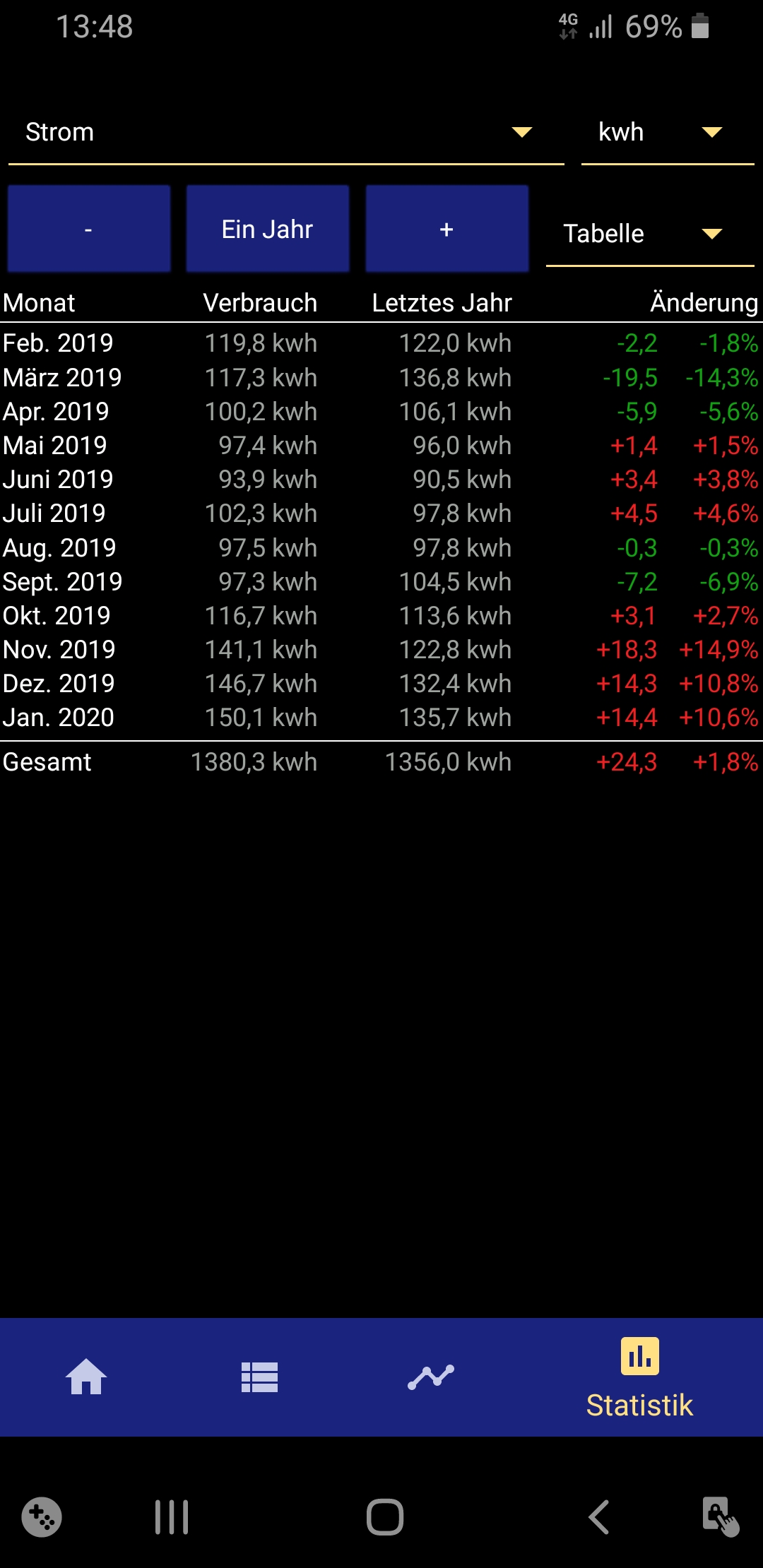

1600 kWh, ohne Kühlschrank, TV und so? Bisschen wenig, aber gut wenn man wenig Strom kaufen muss. Wir haben mit 2 Personen ca. 2400 kWh/a
Stadtvilla19
Ne Wir haben alles, Kühlschrank und großer Tiefkühler beides auch nur A Geräte, Geschirrspüler haben wa auch der alle 2 Tage läuft, TV ist abends immer an. Außer ein Durchlauferhitzer haben wir nicht dafür aber ne Gastherme die auch bisschen Strom zieht. Im Sommer laufen Kühlschrank und TK auch auf Hochtouren da wir ne Dachgeschosswohnung haben die im Sommer manche Tage über 30° C hat....
Momentan steigt unser Verbrauch ein bisschen da meine Frau in Elternzeit ist aber hier ist die Auswertung von Februar 2018 bis Januar 2019
Monatsweise Stromverbrauch 2019 im Vergleich zum Vorjahr mit Abweichung.
