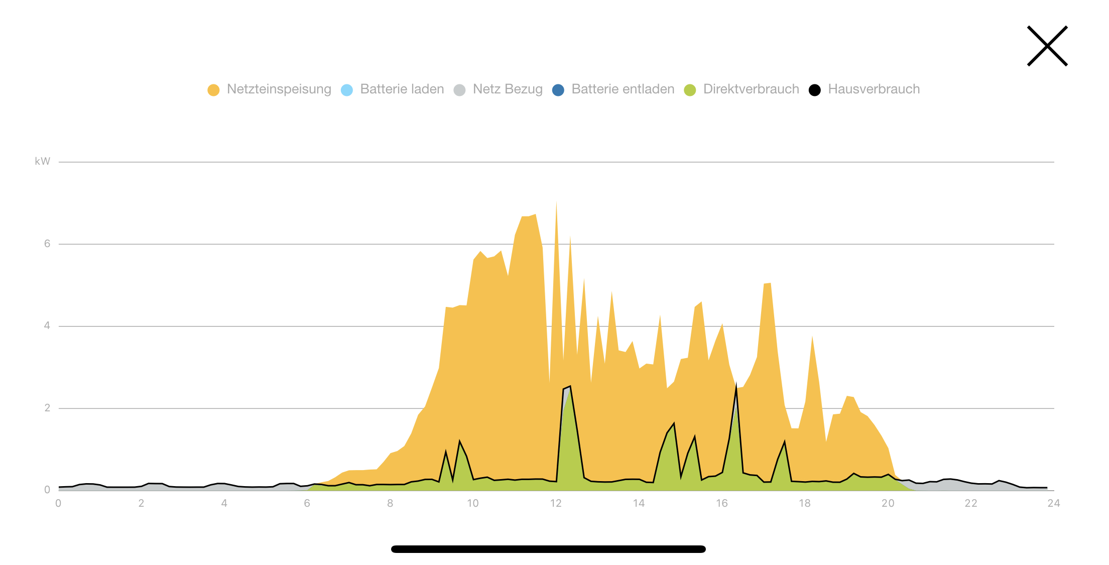

Anbei meine Grafik von gestern: Ost- Westausrichtung mit 9,7kW. Interessanterweise erzeugt zabas Photovoltaik ab ähnlicher Uhrzeit Strom
24-Stunden-Energiefluss: orange Netzeinspeisung dominiert, grün Direktverbrauch, weitere Flüsse.
