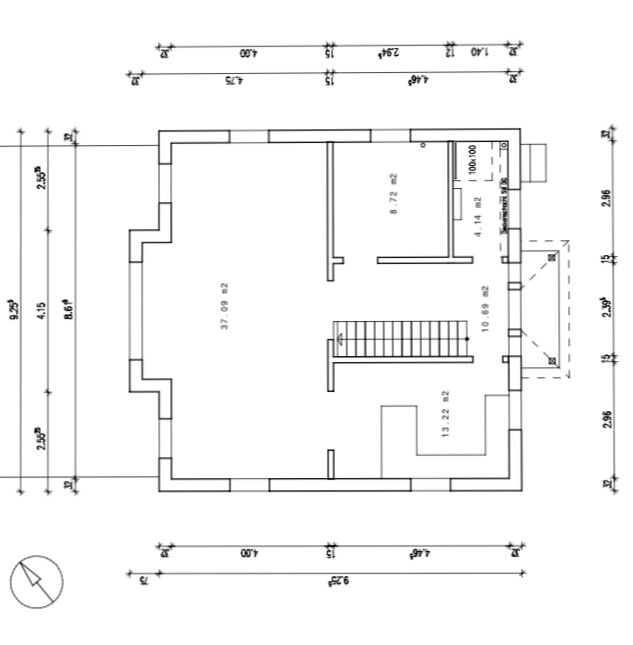

Ist der Flur im EG ausreichend breit, um dort bspw. ein Garderobenschrank unterzubringen oder sollen wir eine zusätzliche Garderobennische planen (Wand im Hauswirtschaftsraum einrücken)? Dusche im Gäste-WC soll definitiv bleiben.

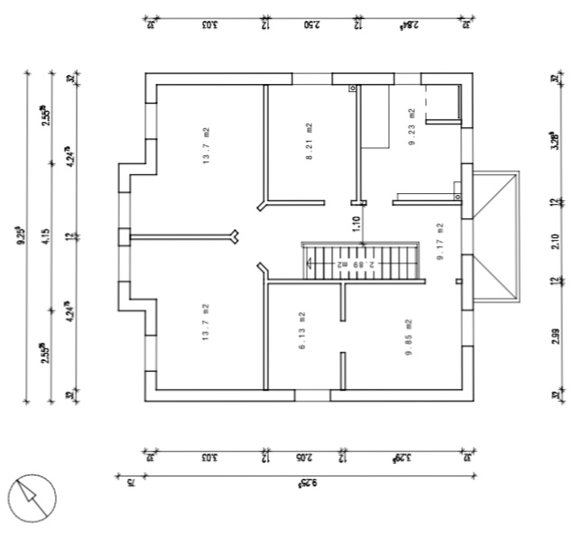

Im OG werden die Kinderzimmer auf ca. 13qm zugunsten des Schlafbereichs und Büros verkleinert und das Schlafzimmer auf ca. 3,6m verlängert. Ist das Schlafzimmer dann groß genug für ein Bett (1,8m x 2m) wegen der Abstandsflächen zur Wand? Es sind nun mindestens 90cm um das Bett herum, ist das zu knapp bemessen? Reicht dann eurer Meinung der Ankleidebereich mit ca. 1,95m x 3m? Sollte das Fenster im Ankleidebereich bleiben oder zugunsten von mehr Stellfläche weichen?
Wir planen, den Flur im OG auf eine Durchgangsbreite von 1m einzurücken, zugunsten des Büros und des Badezimmers. Ist 1m Durchgangsbreite akzeptabel oder welche Breite würdet ihr empfehlen? Auf der einen Seite des Flurs ist das Treppengeländer, so dass es eigentlich nicht zu beengend wirken sollte oder?

Für was ist der Erker im Wohnbereich?
Hauswirtschaftsraum ist sehr knapp. Würde den nicht noch verkleinern.
Wie groß ist die Treppe? Kommt mir sehr kurz vor.
Finde den Flur zu schmal für eine Garderobe.
Ich würde eine andere Treppe wählen.
Soll die Küche so wie eingezeichnet werden?
Wie ist das Bad im OG gedacht.
Ankleide ist etwas schmal.
Ist das wirklich ein Bauträger, d.h. kauft Ihr das Grundstück mitsamt des geplanten Hauses von ihm ?
Wo kommen die ungewöhnlichen Wandstärken her, d.h. aus was sind die Wände herzustellen vorgesehen ?
Ich vermute mangelnde Vorstellungskraft für tatsächliche Maße - realistische Möblierungen helfen derlei aufzudecken. Übrigens werden Raumbezeichnungen in Diskussionen gern gesehen.
Zum Preis oder der grundsätzlichen Platzierung des Hauses auf dem Grundstück gibt es keine Fragen, so dass ich diese Details weggelassen habe.
diese Details sind für eine Grundrissdiskussion nötig. Wenn Du Ratschläge möchtest, musst Du Informationen liefern, sonst läuft das nicht.
Im Übrigen sind die Pläne leider nicht lesbar.
