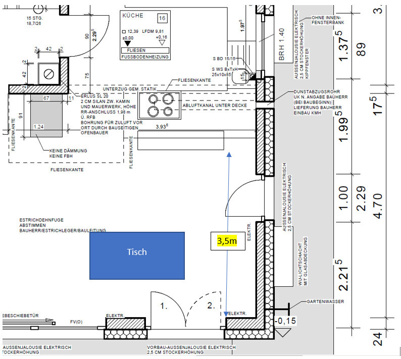

ich habe mal eine Frage in Runde bezüglich eures Essbereiches. Wie Breit muss eurer Meinung nach der Essbereich sein (Platz zwischen Wand/Fenster und Küchentresen)? Wir haben mir 3,5 Meter geplant (für Tisch, Stühle + einem Durchgangsweg in den Garten). Bin mir aber irgendwie nicht sicher ob das ausreicht. Ich könnte theoretisch noch ca 30 cm gewinnen und die Küche noch mal anpassen.

Kannst du mal eine Skizze machen? Wo soll der Durchgangsweg sein? Ist der Tisch dann nicht mittig innerhalb der 3,5 Meter?

Ist nicht großzügig, aber passt. Wenn Du in Deinen Plan mal maßstabsgetreue Möbel stellst, siehst Du, wie es wirkt. Terrassentür aufmachen, wenn jemand gemütlich am Tisch sitzt, kann mehr als eng werden. Bei einem 100er Tisch hast Du auf jeder Seite nur 125cm Platz bis zur Theke bzw. Wand.

Der Tisch ist maßstabsgerecht. Hab die Türbreite der Terrasse als Maßband genommen
Die Terrassentür rechts wird nie benutzt werden, da wir daneben die Schiebetür haben. Die haben wir nur der Symmetrie wegen genommen. Reicht zwischen Tisch und Wand 90 cm?

sollen denn an dieser Küchentheke auch noch Stühle stehen? Mit einer Kochinsel hättet ihr mehr Platz im Essbereich und die ungünstigen Ecken bei einer u-förmigen Küche würden auch wegfallen. Bei 90cm kann aber niemand mehr hinter den Stühlen vorbeilaufen.
