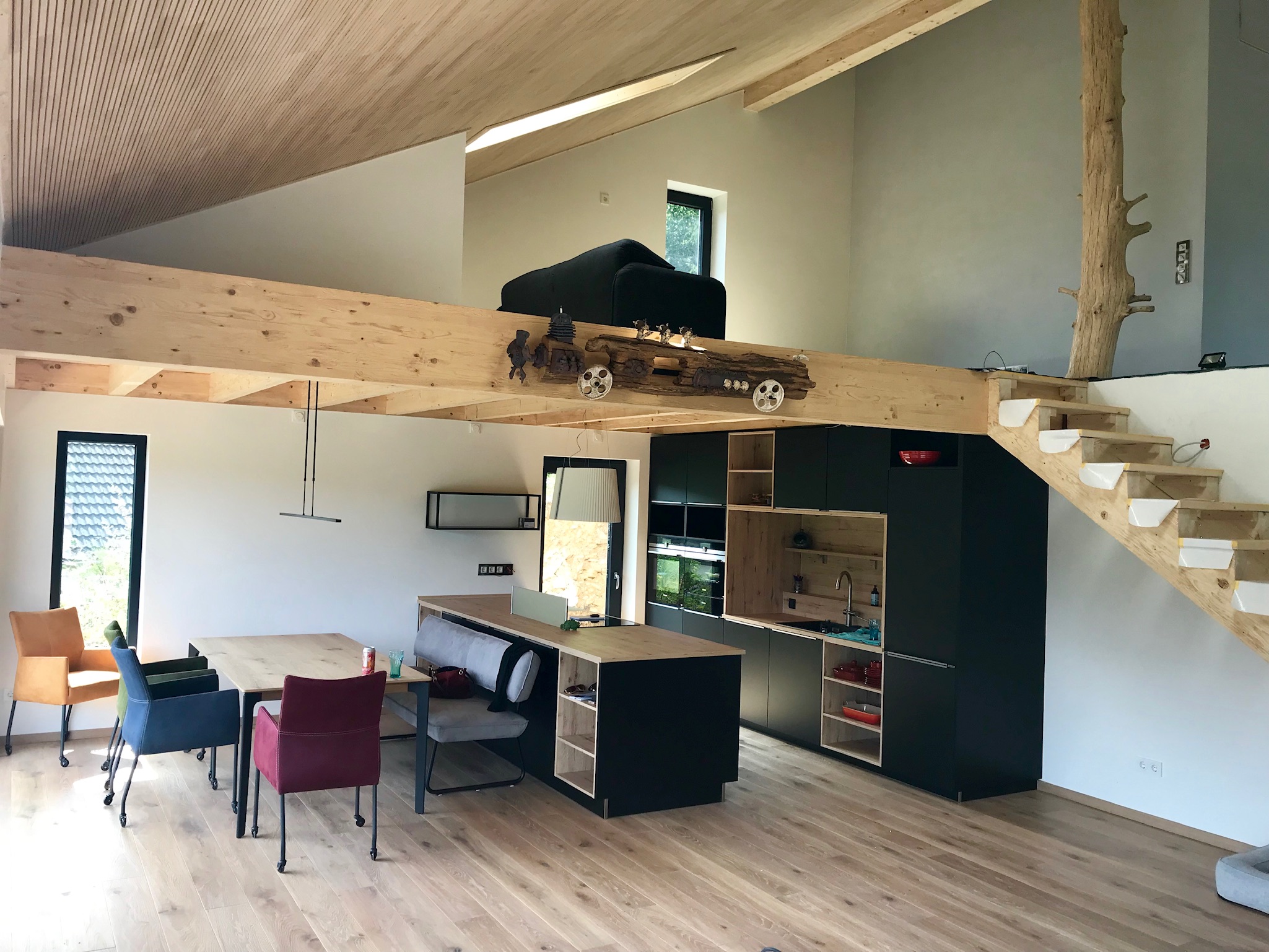

Ich plane eine Küche mit direkt anliegenden kleinen Vorratsraum (ca. 1,5 x 3,3m).
Da ein Durchgang hierzu nur über die Küche möglich ist würde ich das gerne optisch gut integrieren.
Man sieht ja z.B. auf pinterest immer mal wieder Durchgänge die aus einer Schranktüre des Küchensystems bestehen und sich so komplett integrieren.
Leider gibt es diese schranktüren aber nur maximal in 60cm Breite, was doch etwas eng ist. (z.B. wenn man einen Gefrierschrank dort unterbringen möchte).
Hat jemand auch so etwas umgesetzt und kann von seinen Erfahrungen berichten?

Lasse Dich nicht von fertigen Produkten einschränken. Für solche Lösungen gibt es Schreiner. Der baut Dir die Tür so wie Du sie brauchst.

Sollte halt auch zum Design der Küche (noch keinen Hersteller favorisiert) passen.
Eine direkte Schreinerküche ist dann halt preislich wieder in ganz anderen Dimensionen.

Das sollte kein Problem darstellen, wenn man in Lösungen denkt. Gegebenenfalls kannst Du das Oberflächenmaterial und Griffe vom Küchenhersteller mit dem Kauf der Küche gleich mitbestellen. Oder die Türe ist ein beabsichtigter Kontrapunkt oder ... .

Da ists halt die Frage ob Küchenhersteller da irgendetwas anbieten können.
Bei Massivholz wäre das auch noch einfacher, bei fundierten musst du ja auch noch Material haben um die Kanten zu bearbeiten.
Doch einmal im Küchenstudio ansprechen.
Bis jetzt nur Erfahrungen mit Nolte Küchen gesammelt.
Deren Katalog bietet aber auch nur 60er Türen.
Gerade auch mal die schmalere Türe hier gemessen (Gäste-WC) die hat 65cm.
Da könnte 60 wirklich sogar gehen...
(mal einen freistehenden Gefrierschrank messen)

Wir haben eine Nolte Küche und eine non-Standard 80er Tiefe um hinter der Spüle etwas Platz in der Nische zu gewinnen. Aus der seitlichen Abdeckung des Kühlschranks in Richtung Treppe hätte man auch eine Tür machen können oder ein Türblatt veredeln. Natürlich findet man so eine Küche nicht im Katalog. Hier ein Bild kurz nach dem Aufbau.
