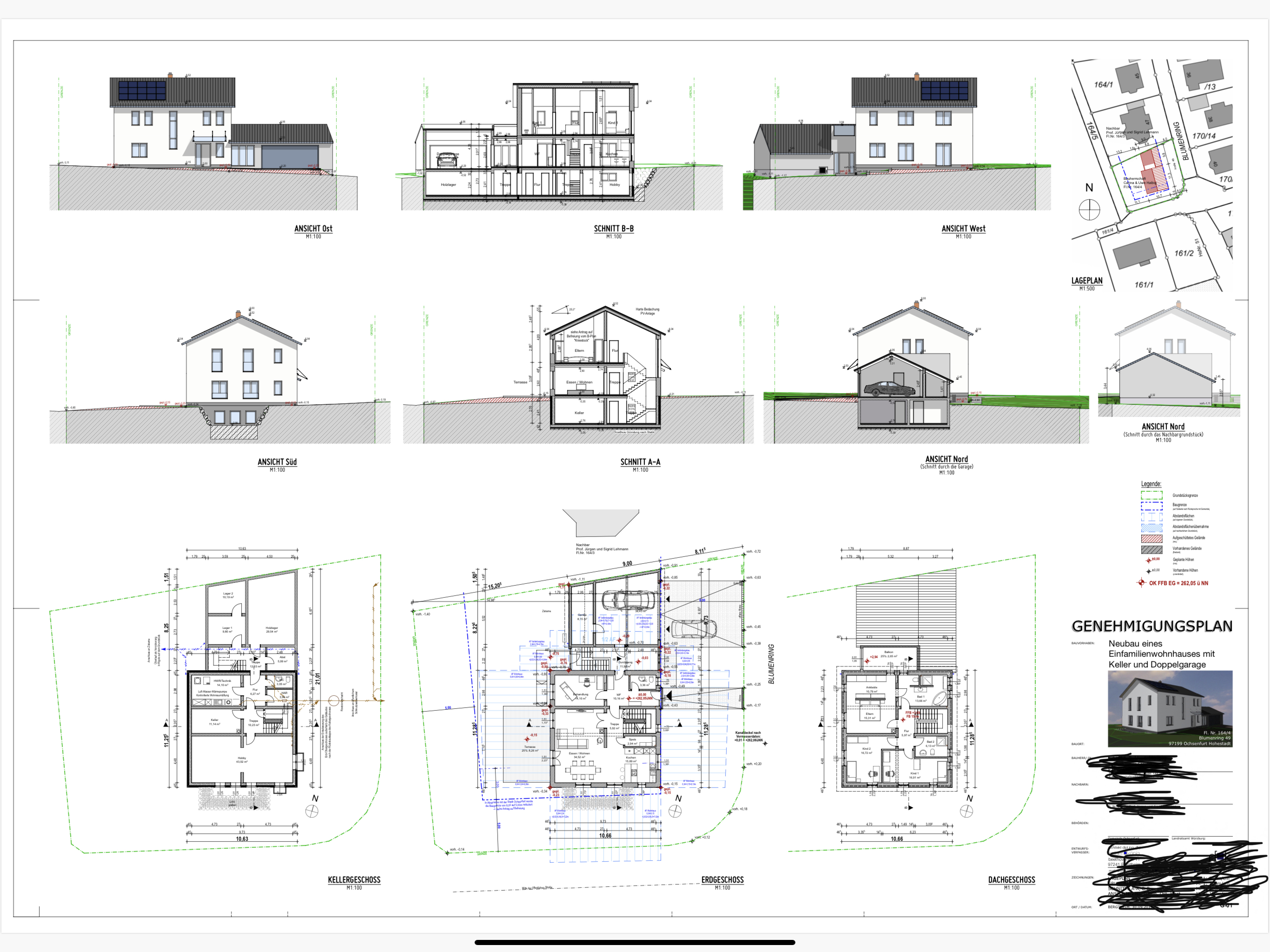

Guten Abend.
wir haben ein Problem mit dem LRA. Die Stadt hat unseren Plan genehmigt und jetzt hat das LRA Einwände.
hat jemand Erfahrung mit ausnahmen zwecks kniestock?
wir wollen 2 Vollgeschosse mit offenen Dachstuhl bauen. Wie gesagt Stadt hat es genehmigt und jetzt sagt das LRA das wir Max 1.60m machen dürfen. Aber bei 1,6m bring ich in die Wand ja keine Fenster rein.
will meinen Plan eigentlich nicht noch mal ändern.
vielleicht hat einer ja eine Idee wie ich doch eine Genehmigung bekommen könnte.
Vielen Dank.

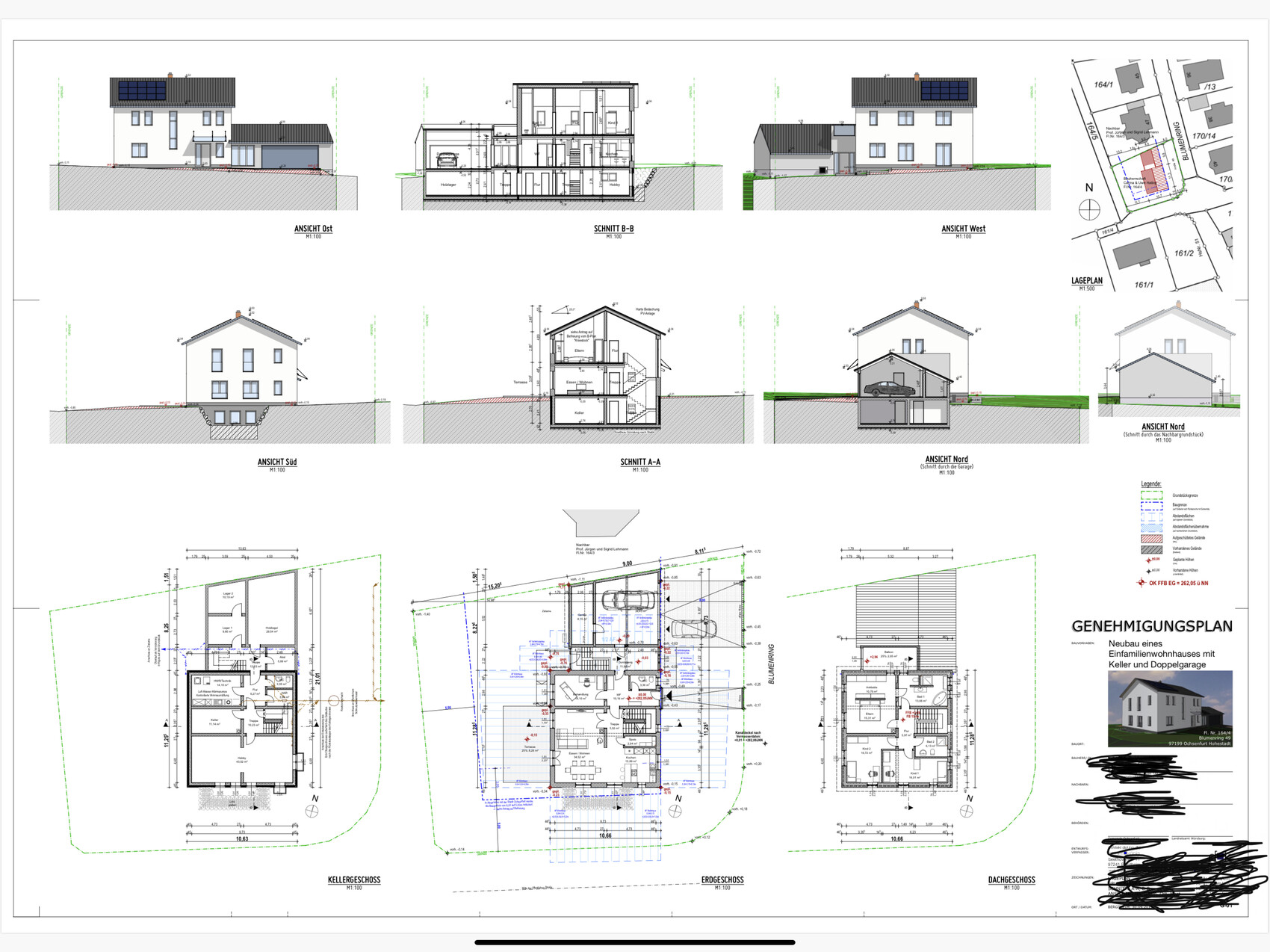

Zeig´ mal, welchen Plan überhaupt.
Bei offener Dachuntersicht sehe ich nun gerade garkeine Probleme, traufseitige Fenster mit Doppelflügelfenster zu kombinieren.
Weihnachten steht vor der Tür - da will ich auch jemandem den ich nicht persönlich kenne keine falschen Hoffnungen machen. Gängige Praxis ist, daß das Landratsamt dem Votum der Gemeinde folgt; gängige Praxis ist leider auch: wenn es das nicht tut, hat seine Widerspinst erfahrungsgemäß Gründe, die selten außergerichtlich zu beseitigen sind. In den zwei Jahren bis dahin steigen die Baukosten wohl mehr als Dich eine weitere Planungsrunde kosten wird.

Um die Kosten für die umplanen geht es mir nicht. Das ist zweitrangig. Das Haus ist so wie ich es will. Ohne Kompromisse.
Maiwald
Hallo ... leider kann ich dazu auch kaum was sagen, aber wären denn Kniestockfenster eine Option für euch? Diese können genauso breit sein wie die aktuell geplanten Fenster, haben aber eine geringere Höhe.
Ansonsten sehr schickes Haus, das ihr geplant habt! Darf man rein interessehalber fragen mit welchen Baukosten ihr rechnet?
LG
guckuck2
Gibt es denn eine offizielle Begründung?
Was wurde konkret beantragt?
Euer Wunsch nach einem höheren Kniestock ist ja offenbar nur die nettere Formulierung, in Wahrheit zweigeschossig bauen zu dürfen
