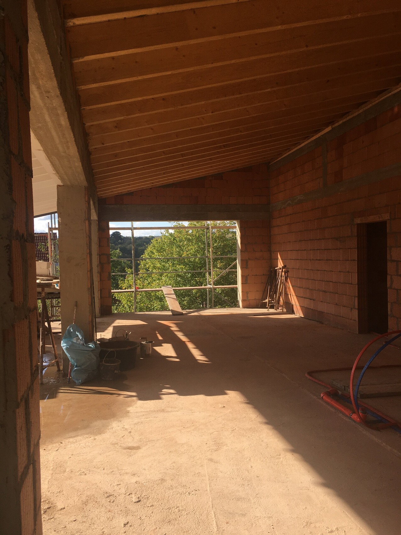

wir haben 16cm Bodenaufbau, das sollte eigentlich passen.
guckuck2
Wie soll denn das gehen? Schau mal Bild 5998. Da sind doch schon über 10cm wegen der Installation weg. Darauf kommt Dämmung, Trittschall, Fußbodenheizung und üblicherweise 6cm Estrich.
Seven1984
heizungsbauer ist morgen da, bespreche ich mal mit ihm danke für den Hinweis. Bin davon ausgegangen, dass an den Stellen dann die Dämmung eben etwas geringer ausfällt.. habs aber auch noch nicht nachgemessen. der installateur kennt meine aufbauhöhe. denke nicht dass der da mist gebaut hat. aber kläre ich natürlich
Seven1984
So es fehlte noch der große Raum, der war noch ziemlich chaotisch und voll gestellt... jetzt siehts schon ganz gut aus.
Das ist unser Allraum 65qm 4,5m Deckenhöhe in der Spitze.
