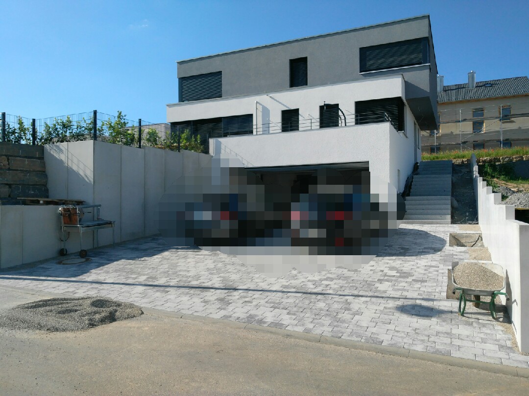

Schau dir unsere Planung an. Wir haben den selben Grundstückstyp.
Wie ein Vorredner empfohlen hat, haben wir die Garage ebenfalls im Keller leicht integriert und das Dach als Terrasse.
Kosten Stützmauern + verfüllen bzw teilweise nur anböschen ca. 50k
Außentreppe etc kommt extra. Also Außenanlage vom Garten-Landschaftsbauer kannst 80 - 100k rechnen. vor allem auch weil Baufenster weit hinten am Grundstück und dadurch lange Einfahrt falls Garage im Keller
Moderne Villa mit Hof; zwei stark verpixelte Autos vor der Garage.

Wie hoch sind die Stützmauern an der Garage ? Hast du zufällig noch weitere Bilder aus anderer Perspektive. Idealerweise auch von jenen auf der Straßenseite
I
ivenh0

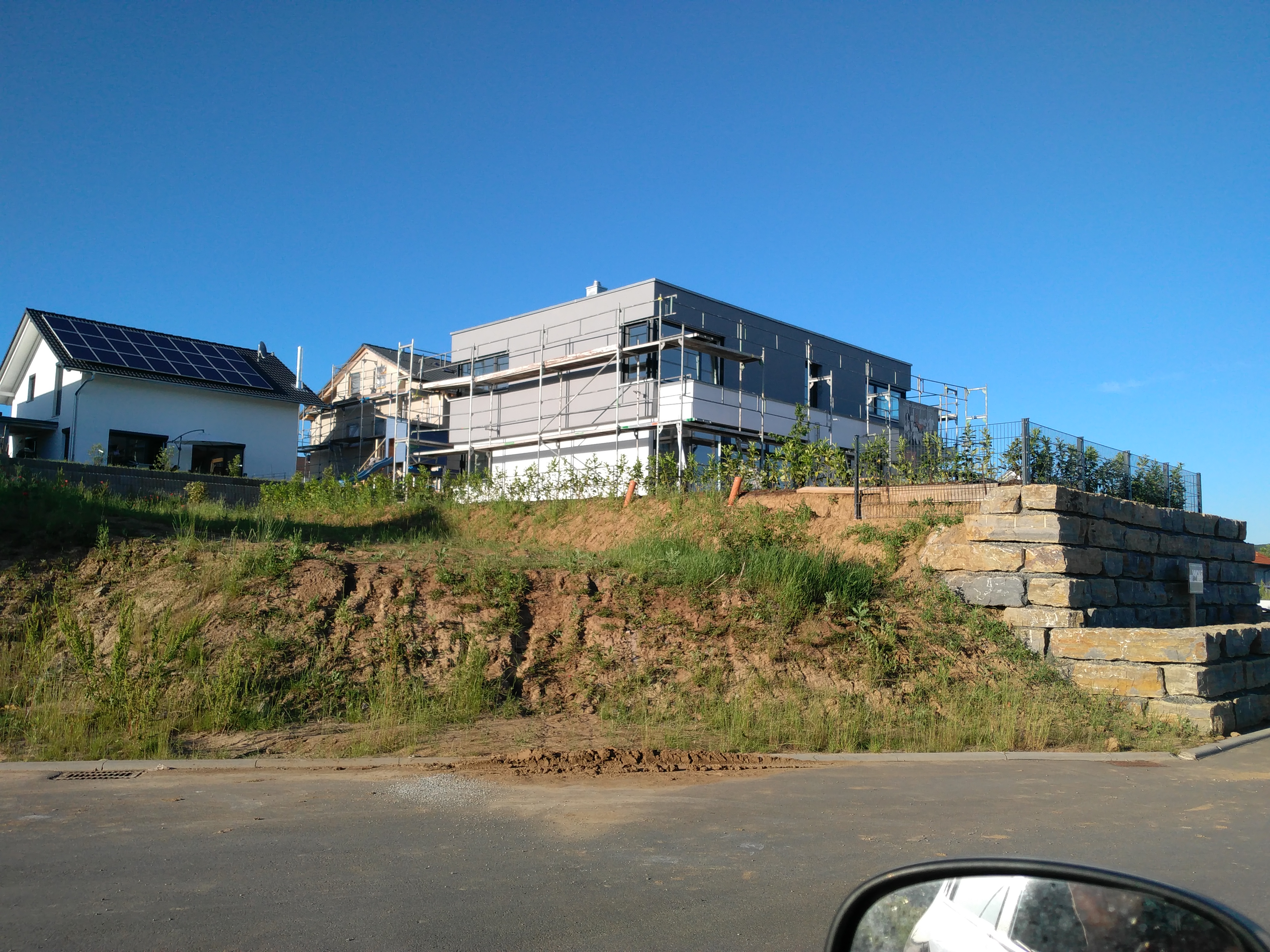

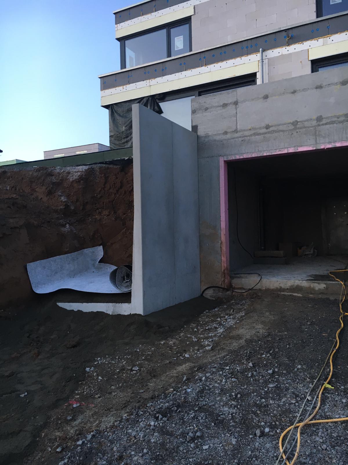

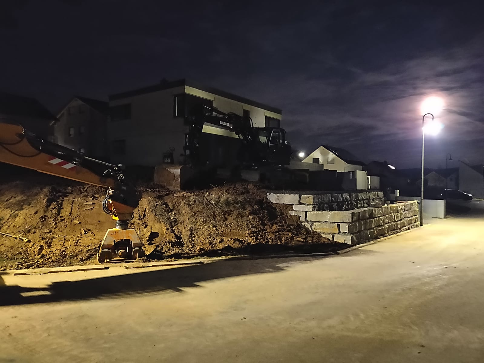

An der Garage Kronimus Mauerscheibe /L-Stein 305cm. Größere werden nicht gefertigt.
An der Straßenseite mussten wir dank Bebauungsplan Natursteine verwenden. Meiner Frau gefällt es, ich hätte durchgängig Mauerscheiben verwendet.
Hier ein paar Bilder der Entstehung. Aktuelle habe ich leider nicht parat.
