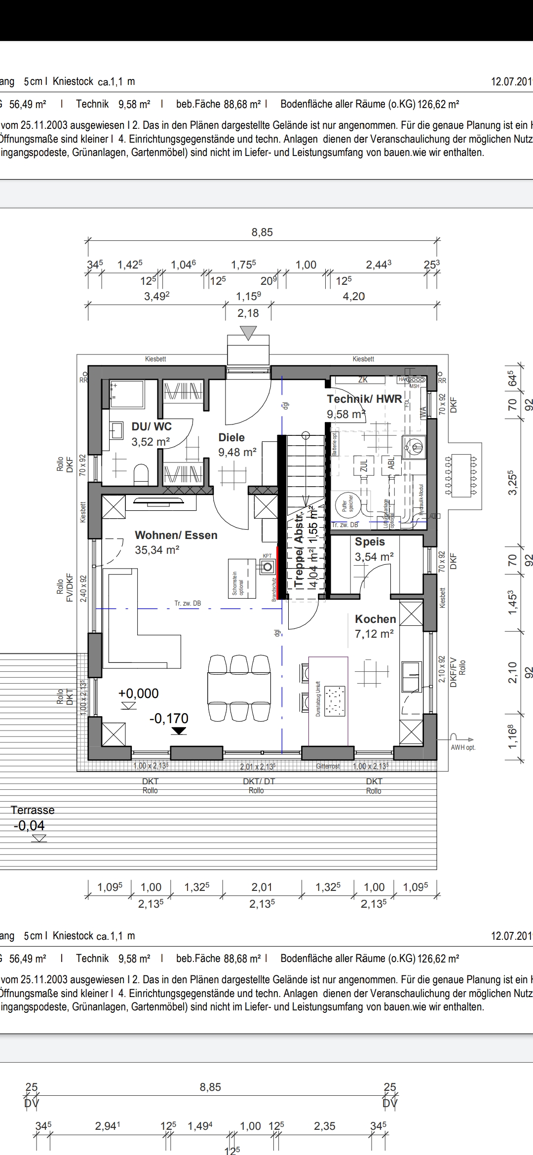

wir sind gerade in der Klärungsphase, ob wir im nächsten Jahr das Projekt Hausbau angehen sollen.
Wir haben einen Grundriss von einem Einfamilienhaus mit 127qm mit einem preislich sehr ansprechendem Angebot erhalten. Es handelt sich um ein Fertighaus, an dem nichts mehr zu ändern ist. Daher auch der günstige Preis.
Was haltet ihr davon? Mir gefällt der Weg bis zur Küche nicht besonders. Sehr lange und durchs Wohnzimmer nicht optimal. Die Kröte würde ich aber eventuell schlucken.

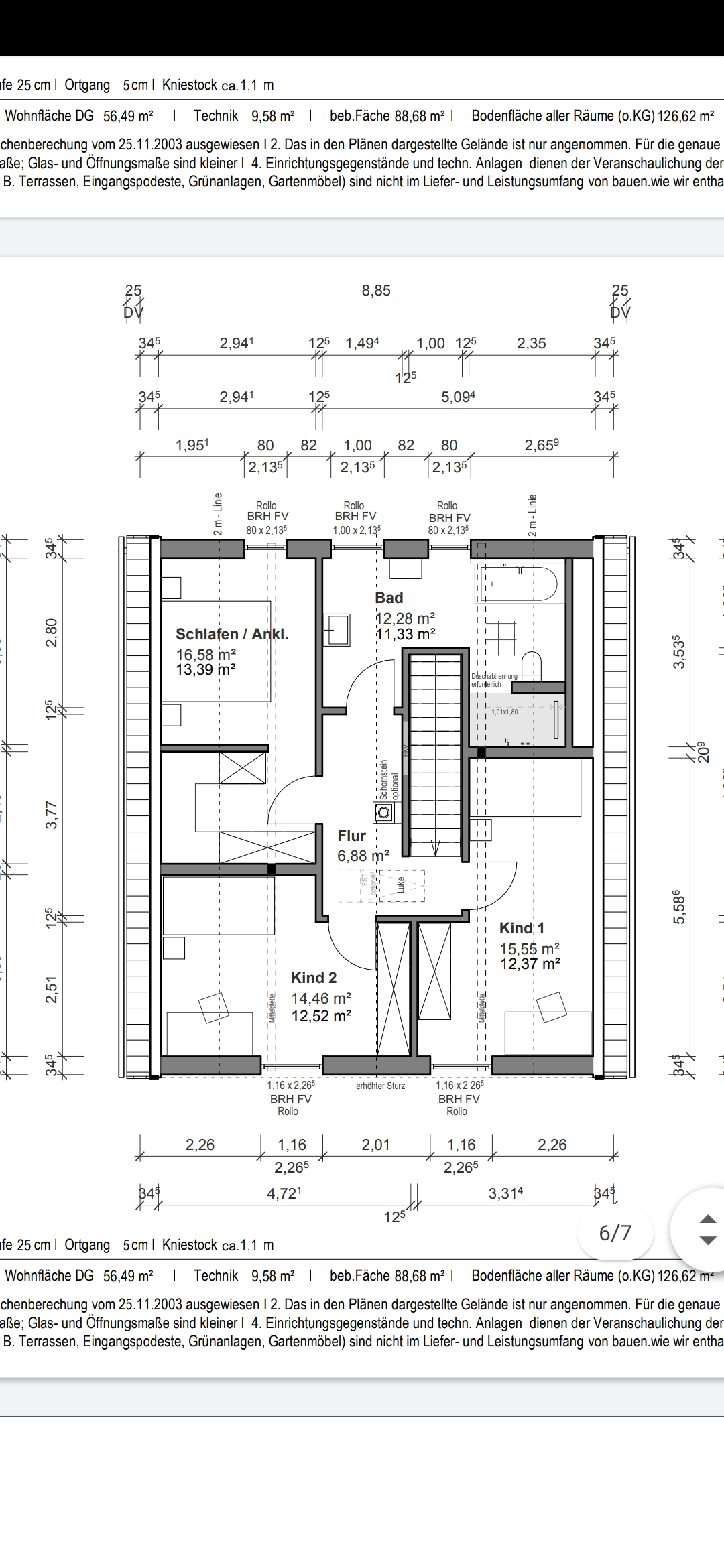

Was gefällt besonders? Warum? Zimmer OG gut aufgeteilt
Was gefällt nicht? Warum? Offene Gestaltung unten, eigentlich wäre große Essküche und abgeschlossenes Wohnzimmer schöner, die Hausgröße wird das wohl nicht zulassen

Haltet ihr den Grundriss für eine 4-köpfige Familie für alltagstauglich?

Warum gefällt Dir gerade das OG? Ich finde das wird völlig zerstört durch die gerade Treppe.
Müsste ich wählen, käme es nicht in Frage, weil Kind 1 ein furchtbar häßliches Zimmer ist, Ankleide hat kaum Stellfläche für hohe Schränke, Bad ist ein Irrgarten. Im EG würde ich auf jeden Fall Küche und Chillraum tauschen. Dazu würde ich den Platz unter der Treppe mit der Speis vereinen und die Tür nach planlinks versetzen. Aber man darf ja nichts ändern...

Ich Schluck die Kröte des unmöglichen Entwurfes, wenn ich nur zu zweit bin.
Als Familie finde ich ihn unmöglich. Das OG am unmöglichsten!!!
Tipp: bei 127qm auf eine gerade Treppe verzichten!

Eigentlich ein ganz schöner Entwurf.
Was mir aufgefallen ist: Durchgang im Wohnzimmer zwischen Couch und Esstisch bzw. Esstisch und Tresen könnte etwas knapp werden.
Würde mal sagen insgesamt sind es von Wand bis Tresen 5m, bei 2m Couch und 2m Esstisch sind es dann jeweils 50 cm Durchgangsbreite, das kann schon etwas eng wirken und gemütliches Sitzen am Tresen ist dann auch nicht mehr möglich.
OG finde ich gar nicht mal so schlecht, bei Kind 1 könnte man ja unter die Dachschräge auch Schränke machen und in den höheren Bereich dann Schreibtisch etc.
Ich finde auch dass bei dem Grundriss die gerade Treppe sehr gut passt.
