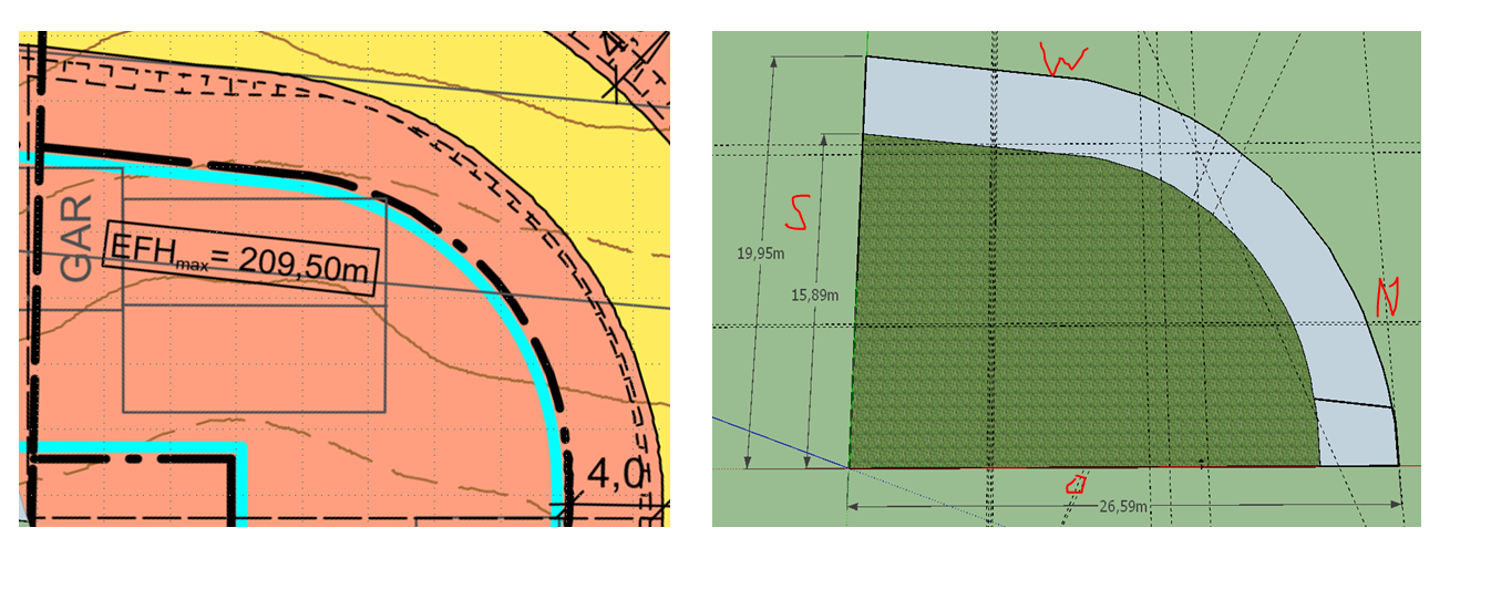

Serdar88

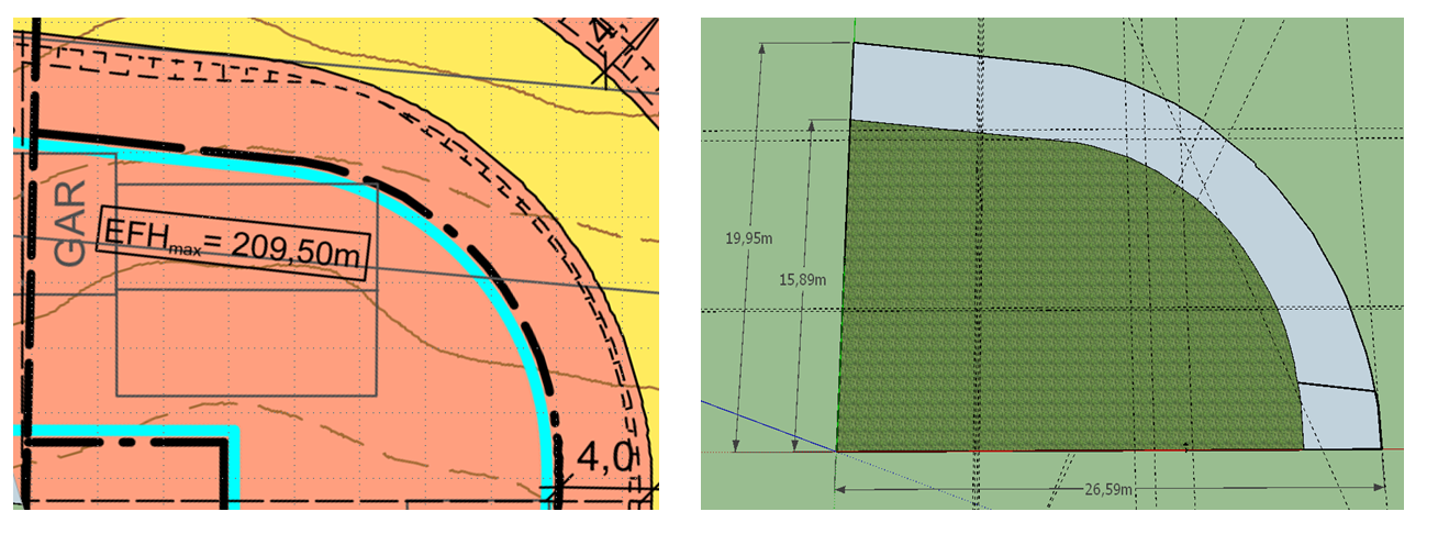

Größe des Grundstücks: 434m²
Hang: nein
Grundflächenzahl: 0,4
Geschossflächenzahl:
Baufenster, Baulinie und –grenze: Siehe unten
Randbebauung: Garage Ok, Haus ab 2,5 m
Geschossigkeit: 2
Dachform: Pultdach
Ausrichtung: Terrasse ist Süden, Garageneingang Nord
Maximale Höhen/Begrenzungen: 8m Fürsthöhe
Sonstiges:
Stilrichtung, Dachform, Gebäudetyp: Modern
Keller, Geschosse: Voll unterkellert
Anzahl der Personen, Alter: 3
Raumbedarf: Wohn Ess Küche, Schlaf 1, Schlaf 2, Bad, Gästebad, Eingang
Büro: Keins
Schlafgäste pro Jahr: 10
offene oder geschlossene Architektur:
offene Küche, Kochinsel: ja
Anzahl Essplätze: min 6
Kamin: nein
Musik/Stereowand: nein
Balkon, Dachterrasse: nein
Garage: 6x9m
Nutzgarten, Treibhaus: nein
Von wem stammt die Planung: Von mir
Was gefällt besonders? Warum?: Aus dem Ess Wohnbereich raus auf die Terrasse Süden
Was gefällt nicht? Warum?: Entferneung Eingang zur Garage, Badezimmergeometrie, ...
Preisschätzung lt Architekt/Planer: 330T€ Inkl. Außenanlagen, und Küche
Persönliches Preislimit fürs Haus, inkl. Ausstattung: 550T€
favorisierte Heiztechnik: Gas
-könnt Ihr verzichten: Größe Schlafzimmer 1
-könnt Ihr nicht verzichten: Großes Ess Wohnen direkt in Terrasse im Süden

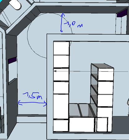

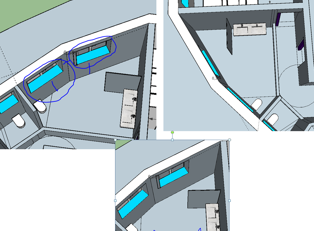

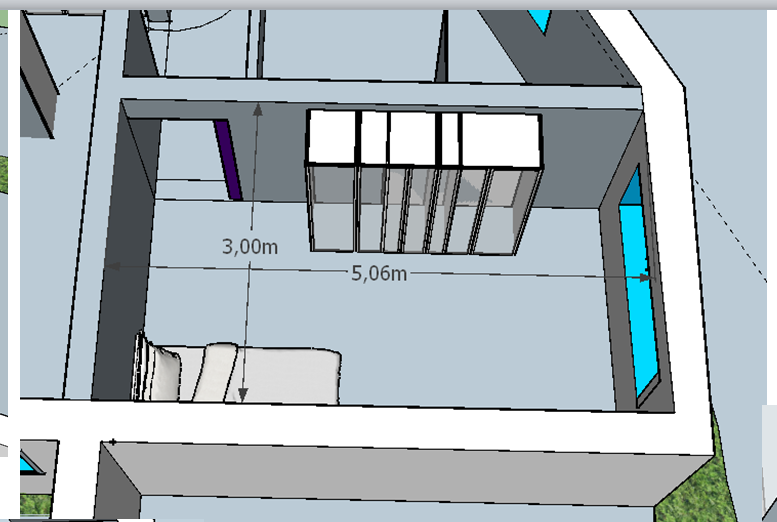

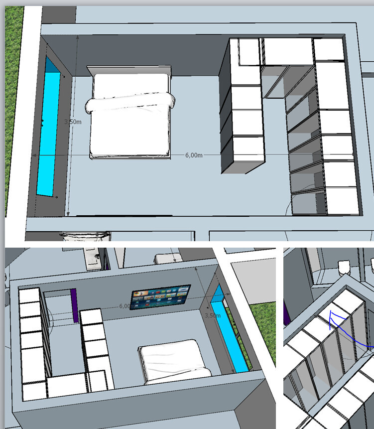

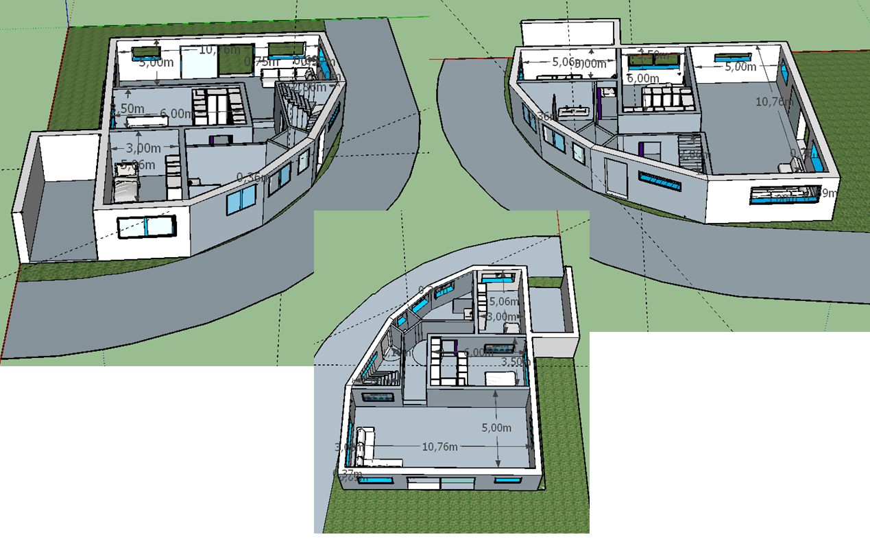

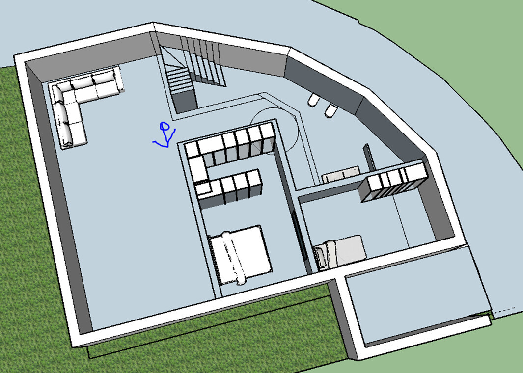

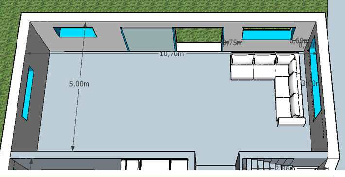

Ich habe angefangen mit der Bebaubaren Hausgeometrie, wie das Haus im Grundstück liegen kann oder muss, damit ich im Süden die Terrasse habe. Grosser Ess und Wohnbereich direkt zur Terrasse. Der Gang muss in der Mitte von dem grossen Zimmer ankommen.
Was würdet ihr ändern und wieso? und seht ihr hier ein No Go? Seht ihr andere Hausgeometrien, die sinnvoll wären. (Das Bauamt bietet mir keine Befreiung an den Grenzen an)
Besten Dank im Voraus u LG

Form follows function. Bei den Abmessungen würde ich mal an Le Corbusiers Modulor-Männchen denken, bei der Deckenhöhe muss das ja nicht gleich sein. Bei den Abläufen gibt er auch was her. Ich persönlich würde Flurflächen verkleinern, ggf. besser belichten. Und ich würde den Architekt erst mal kommen lassen mit seinen Ideen.
Viel Freude beim Entwickeln!
Gabriele
hampshire

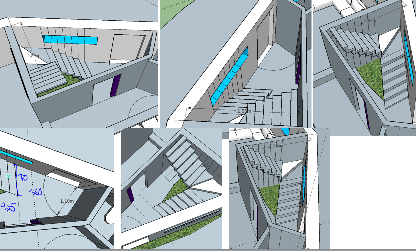

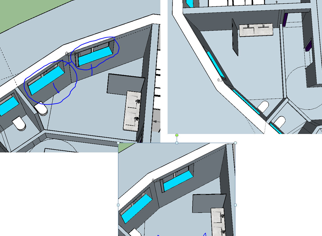

Der Entwurf ist erfrischend kreativ. Ungewöhnliche Raumformen lassen sich oft charakterstark nutzen - siehe Treppe und Bad, hir noch etwas Fantasie reingeben, ggf.. gerundete Wandführung bei den Trennwänden zur Dusche / Toilette fortführen.
Flure mit 1m sind echt eng. Ist Pultdach vorgeschrieben? Bei dem vergleichsweise kompakten Grundstück würde ich an eine Dachterrasse denken, Pult kann man ggf., optisch andeuten. Mini- Übergangsraum hinter Garage setzen und Tür zur Küche einbauen. Schon ist sie nicht mehr so weit.

Da setzt sich jemand mit den Möglichkeiten des Grundstücks auseinander. Das passiert hier und auch im echten leben viel zu selten. Klasse
Die Flure zumindest den hinteren Teil finde ich auch etwas schmal.
Wo ist denn der EG Grundriss?
