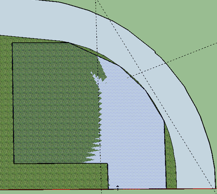

2 D wäre wirklich nicht schlecht
Hat was der Bogen. Finde es fast schade, dass er zerstückelt und auf mehrere Räume aufgeteilt wird.
Servus,
was könnte man den in solch einen Bogen setzen?
Zudem auch die Nordseite und zur Strasse
2D muss ich heute Abend mal erstellen ;D
Technische Zeichnung: grünes Gelände, großer hellblauer Bogen über blau gepunktetem Innenbereich.
LG und Vielen Dank

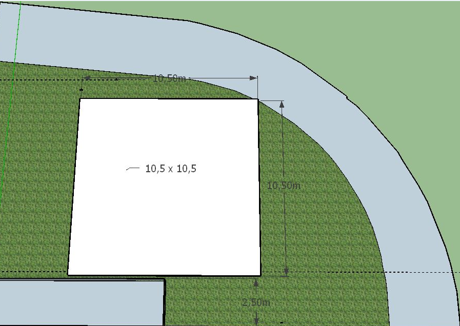

Mir ist der Entwurf zu kompliziert gedacht. Jeder gerettete Zentimeter am Südgarten wird durch eine unmögliche Kubatur entlang der nördlichen Baugrenze erkauft.
Die Treppe läuft sich so eventuell nicht gut.
Wenn man den Viertelkreis baulich erzwingen will: dann baut ihn komplett rund nach, als Allraum im EG und setzt konzentrisch in den gedachen Mittelpunkt eine offene Wendeltreppe.
Oder: alternativ viel Geld sparen und eine rechteckige Kubatur 11x10m (oder wo die Max. Grenzen) liegen raelisieren. Würde ich wahrscheinlich machen.
Servus,
besten Dank, die Frage ist halt, was ist der cm im Süden Wert
Die Treppe ja, da muss optimiert werden, hättest du eine Idee für mich ? Breiter von der Wand weg? ich hab 18/20, kann amn das so machen?
So ja;=
Lageplan: blauer Rundweg um grüne Fläche; weißes Quadratgebäude 10,5×10,5 m.
Besten dank u LG

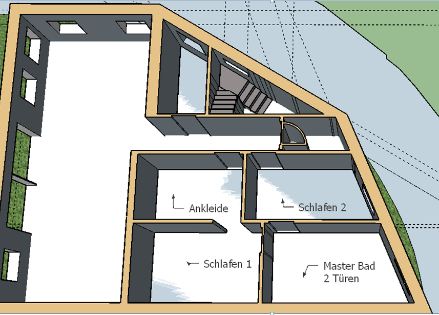

Mir fällt grade ein, das hier war mein Favorit
- Keinen Flure
- Maximale Ausnutzung Fläche
Warum ausgeschlagen=, da 2 Türen ins Badezimmer
Was denkt Ihr dazu ? Besser als Option wie oben?
Besten Dank u LG
Grundriss eines Hauses: Schlafen 1, Schlafen 2, Ankleide und Master Bad (2 Türen).
Warum willst du 2 Wohneinheiten auf das Grundstück quetschen?
Wo sind die Stellplätze für die 2. Wohneinheit?
Sind die 4 m vor der Garage ausreichend?
Für 2 Wohneinheiten + Keller + Garage + Rundung + Baunebenkosten halte ich 500.000 in BW für zu wenig Budget
