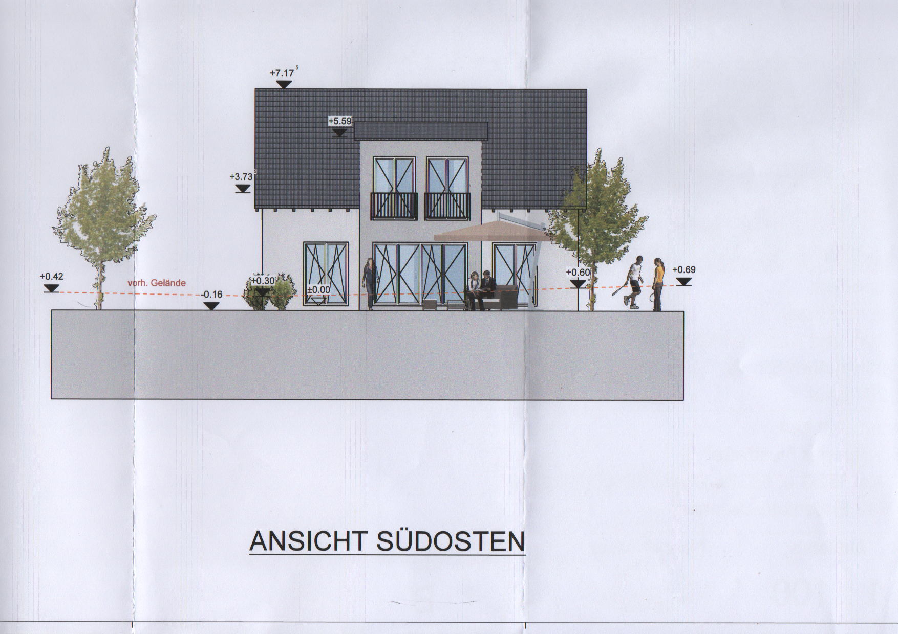

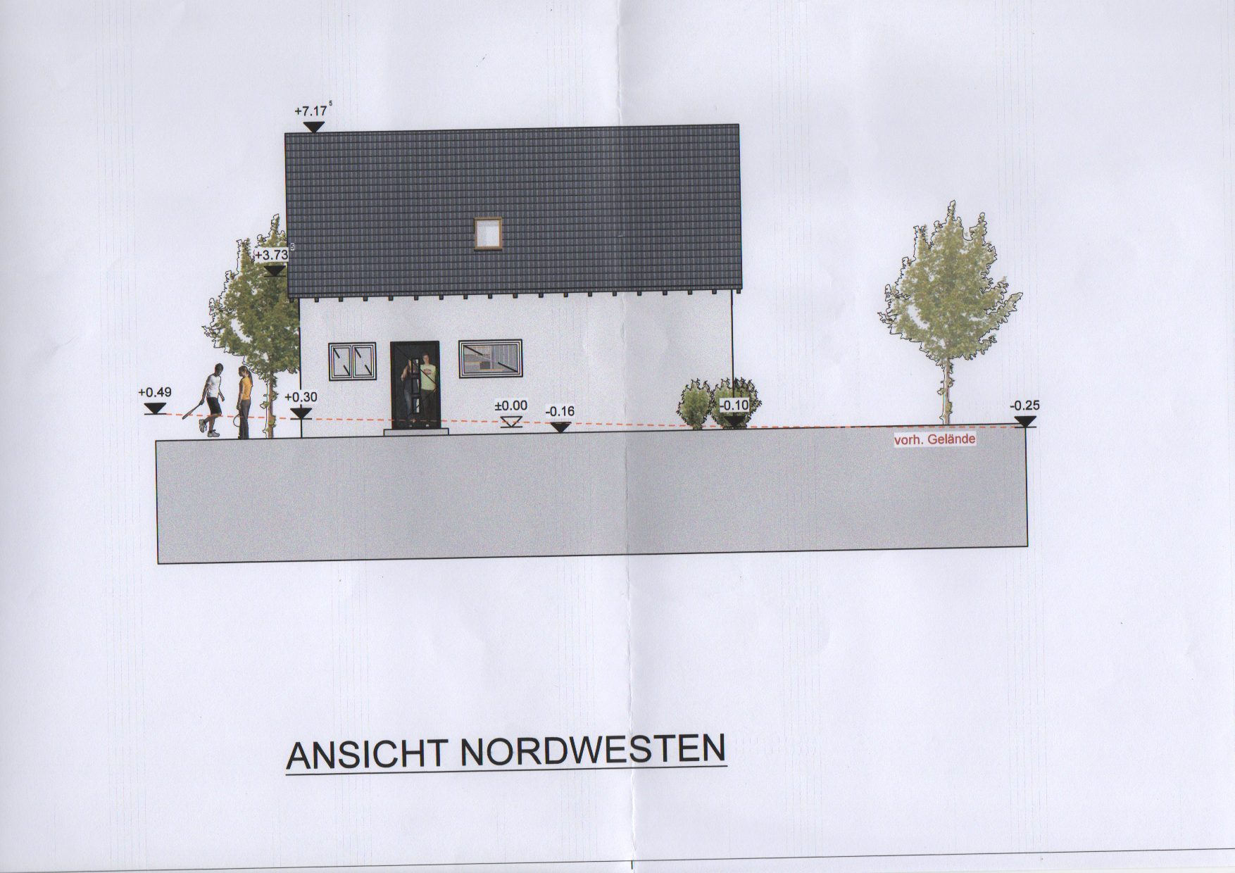

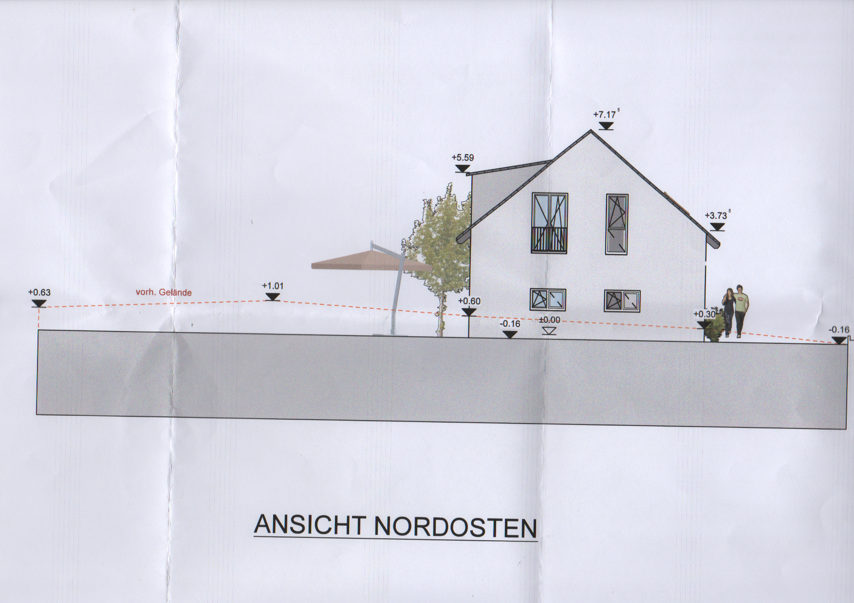

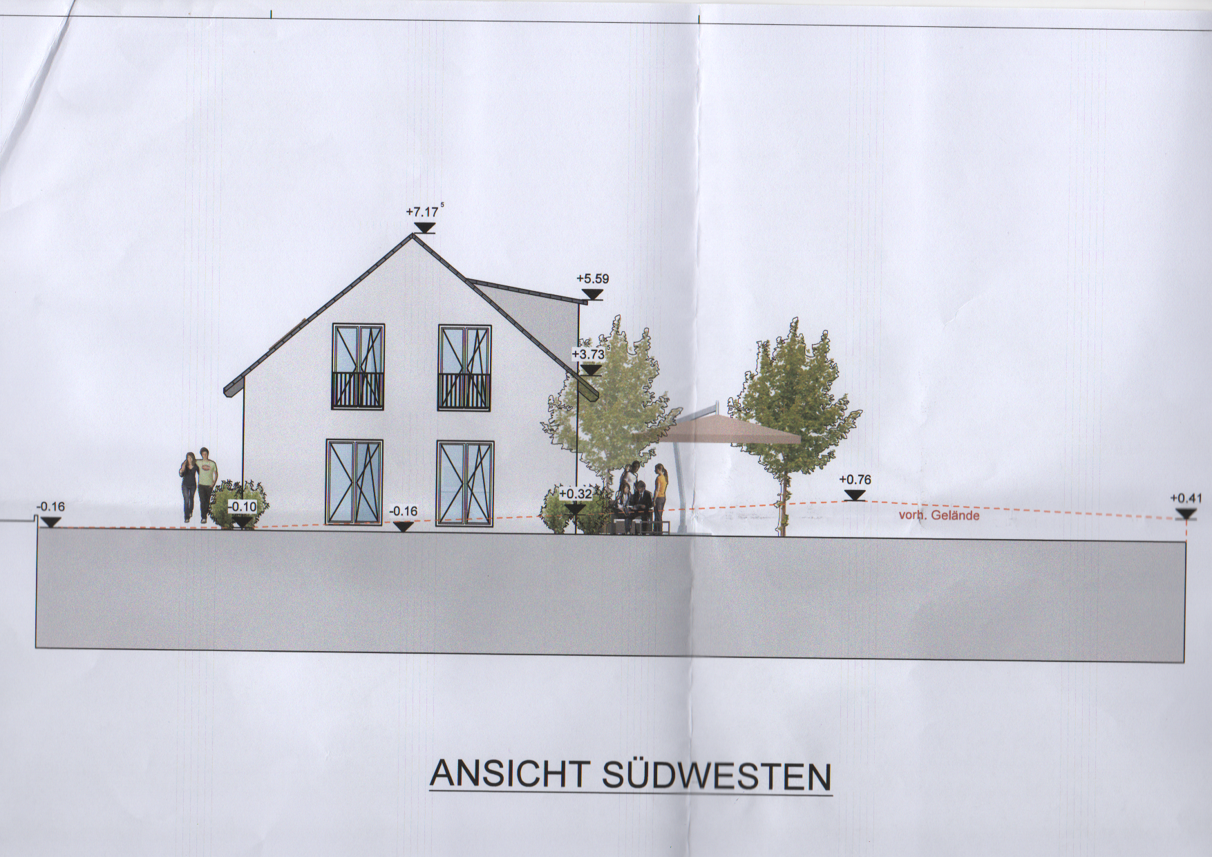

wir werden demnächst unser Grundstück aushöhlen lassen. Wir würden gerne ca 20cm unter Straßenniveau (=10cm über OK Fertigfußboden ) abtragen und mit Sand/Muttererde auffüllen. An Flächen wo Zufahrt/Stellplätze/Terrasse sein wird dann eher 80cm.

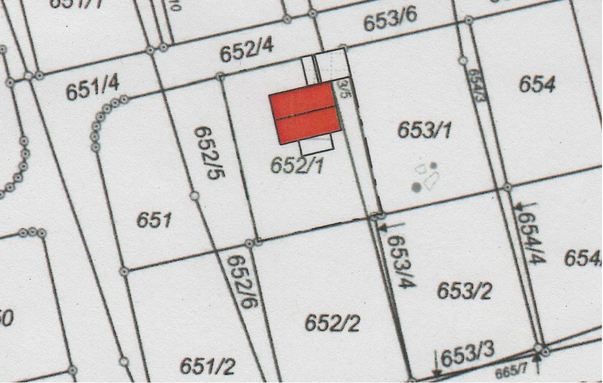

An der südlichen Grundstücksgrenze müssten wir eine 60cm Hangsicherung errichten. (Wir gehen 60cm tiefer, der Nachbar wahrscheinlich 40-60cm höher)
Mein erster Gedanke war eigentlich L-Steine, aber die müsste man ja quasi zum Nachbarn "eingraben". da haben wir uns gedacht, das Gabionen auch gehen müsste. Wenn ich jetzt Gabionen und Hangsicherung google, scheint das ziemlich aufwendig zu sein (2 Elemente, schräg übereinander, auf der Erdseite Frostschutz).
Kann man denn nicht einfach die Gabionen auf ein Fundament gerade setzten? Es sind ja nur 60cm, oder macht das keinen Unterschied?
