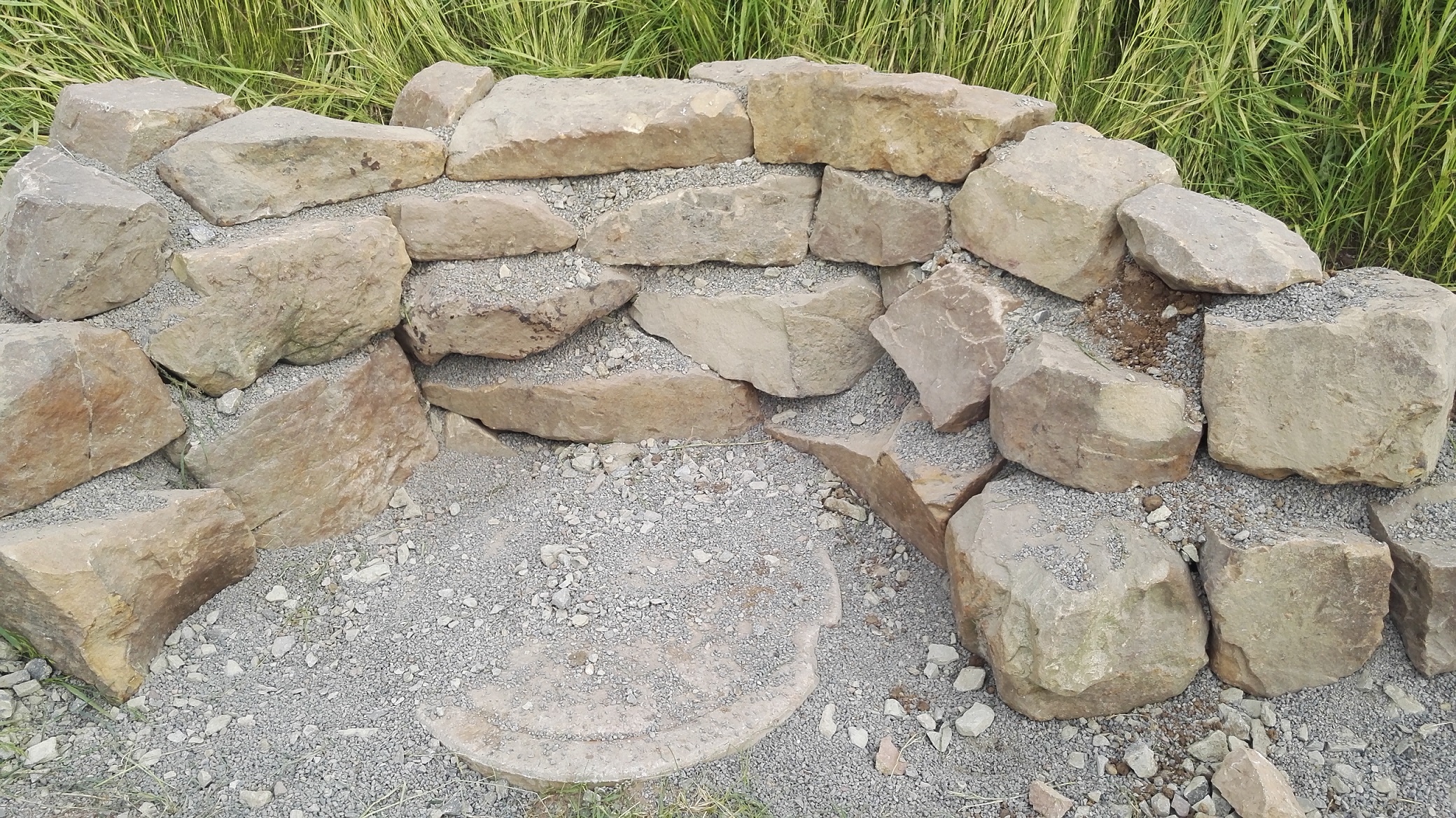

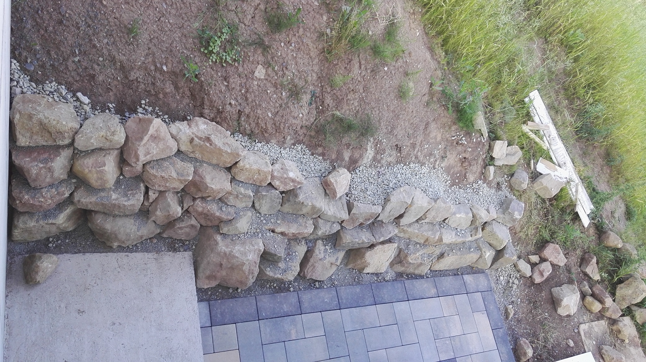

Ich hab auch aus Bruchsteinen zwei Mauern gebaut.
60cm sind ja nicht wirklich viel.
Die meisten der Steine sind ca. 40cm hoch.
Die ganz dicken Klopper auf den Fotos sind 50-60cm. Da reicht es dir ja, nur je einen davon zu setzen.
Bei mir sind diese Steine entweder in den Aushüben der Baugruben hier im Gebiet angefallen und keiner wollte sie haben oder manchmal tauchen derartige Steine auch im Ackerbau auf, die Bauern werfen die Steine dann an den Waldrand.
Wenn du das alles nicht hast, dann haben Steinbrüche genug von solchen Bruchsteinen, kosten dann halt Geld. Am besten anliefern lassen und wenn eh ein Bagger am Grundstück ist, auch setzen lassen.
Ich habe meine Steine mit nem Trecker an Ort und Stelle gefahren und sie die letzten Zentimeter bis Meter von Hand gerollt (zu zweit wäre schöner gewesen, kann man sich schnell einen heben). Es gibt auch so kleine mobile Hydraulikkräne (wie ein größerer Wagenheber), das habe ich auch versucht, aber da war der Stein zu schwer und der Kran hat sich selbst angehoben. Musste ich doch wieder von Hand rollen.
Schotterbett drunter (Frosttiefe) und ordentlich breit, damit die Steine in der Tiefe darauf passen.
Schotter verdichten und die Steine lose in eine kleine Split-Schicht (wie Pflastersteine) setzen.
Hinterfüllen der Steine mit Schotter oder einem Schotter-Erd Gemisch und dieses mit einem Stampfer auch feststampfen.
Ggf. ist eine Drainage notwendig. Dazu hinter die Steinreihe ein entsprechendes hochwertiges Drainagerohr verlegen und dann mit dem Schotter/ Erdgemisch zu machen.
Am Ende des Drainagerohrs brauchst du dann eine Sickergrube.
Bei dieser geringen Höhe und dem Fakt, dass alles lose (ohne Beton) und in viel Schotter liegt, würde ich persönlich auf ein Drainagerohr verzichten, da ich den gesamten Schotter-Unterbau für eine einzige große Sickergrube halte.
Natursteinmauer aus groben Steinen, Kiesboden darunter, hohe Gräser dahinter.
Unregelmäßige Steinmauer aus großen Felsen neben Erdhang; gepflasterte Fläche im Vordergrund.
