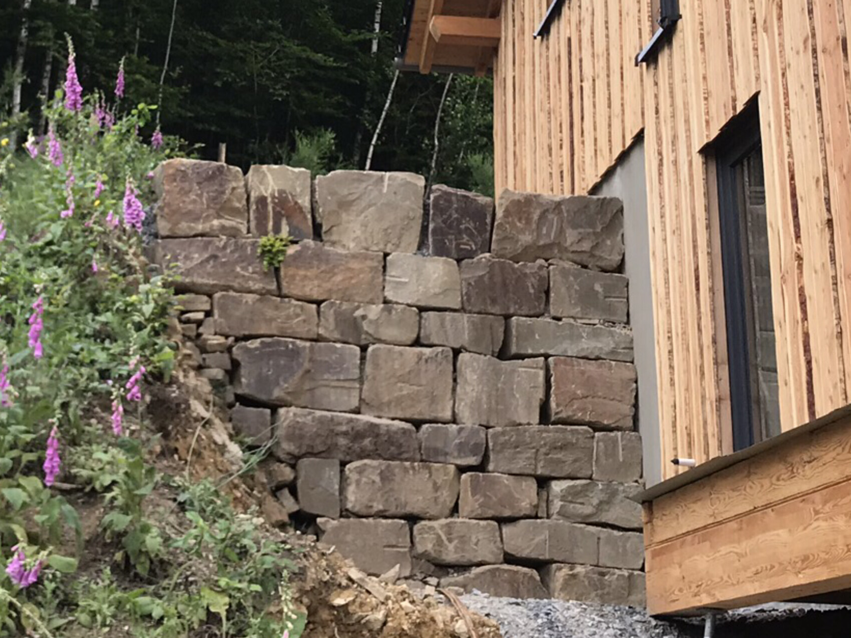

Sicher wägt man beim Hausbau viele Entscheidungen preislich ab - wer hat schon ein unbegrenztes Budget. Der Aufpreis von L-Steinmauer zu Naturstein lag bei uns bei etwa 15%. Die Natursteinmauer ist aus unserer Siech so viel Attraktiver, dass wir dann lieber woanders einsparten. Allerdings ging es um eine andere Höhe und einen anderen Boden. Das hier ist eine der beiden. L-Stein wäre nicht halb so schön.
L-Steine hätten bei Dir auch nicht gepasst! 15% sind jetzt bei dem Stück auch Peanuts.
