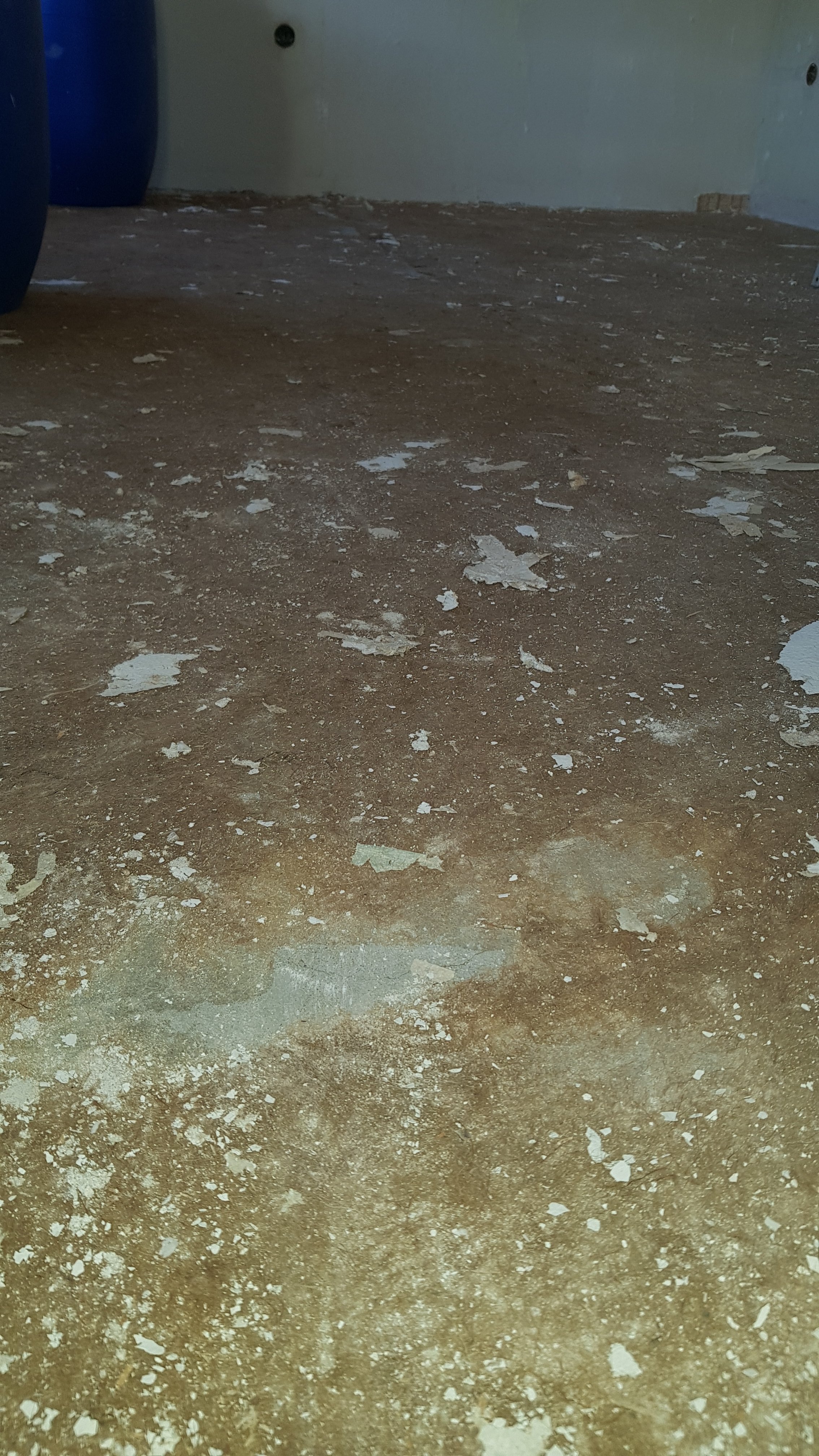

wir haben einen verklebten Teppichboden im Altbau herausgerissen, allerdings sind einige Rückstände auf dem Boden verblieben (siehe Foto). Da der Bodenaufbau in diesem Bereich ohnehin 10-15 mm erhöht werden muss, ist meine Frage, ob es notwendig ist, dass die Rückstände entfernt werden müssen?
Uns wurde gesagt, man könne OSB-Platten verlegen um den Bodenaufbau zu erhöhen. Es soll anschließend Vinyl darauf. Sind OSB Platten die erste Wahl oder welche Alternative gibt es?
Vielen Dank.

Boden mit abblätternder brauner Farbe und Putzfetzen; linkes blaues Fass im Raum.

Dafür nimmt man Nivelliermasse. Die Reste sollte man entfernen, dafür gibt es Schaber.
Nordlys
Nordlys
Also: die reste weg. Muss.
Dann die Nivelliermasse: 1,5cm find ich dafür etwas viel.
Schau mal auf YouTube, wie man mit Trockenestrich arbeitet. da gibt es Filmchen. K.
d4n0xx87
Danke schon mal, gehen die Reste denn mit einem Teppichstripper weg? Oder hätte das nur funktioniert wenn man direkt den ganzen Teppich damit abgemacht hätte? Jetzt sind da ja nur noch so Fussel darauf!?
