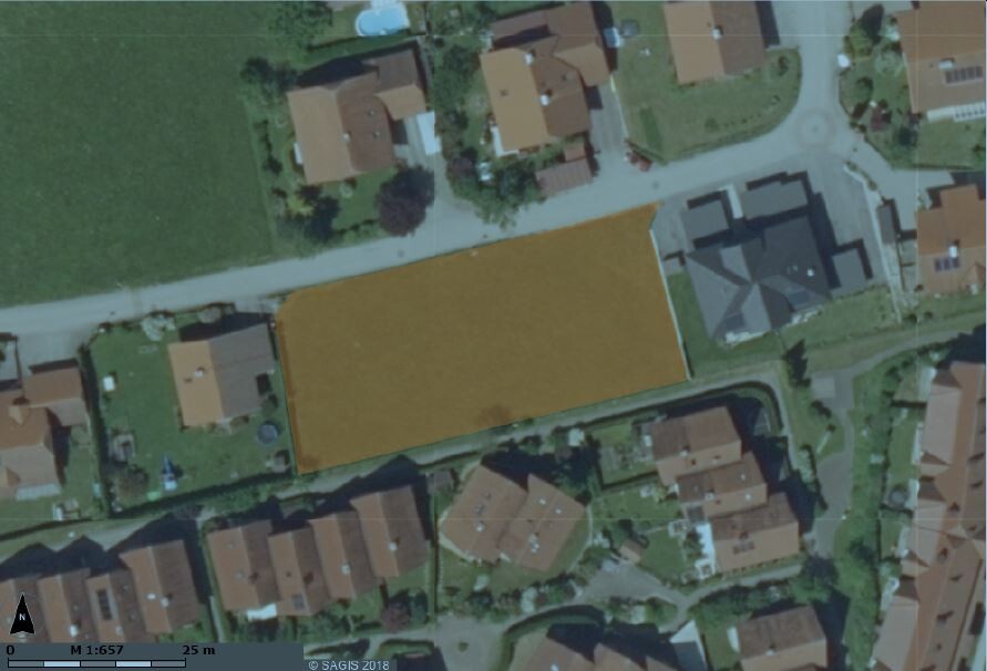

Haus wird im nordöstlichen Bereich des Grundstückes platziert für einen langen westlichen Garten.

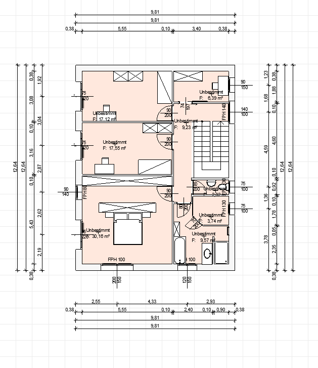

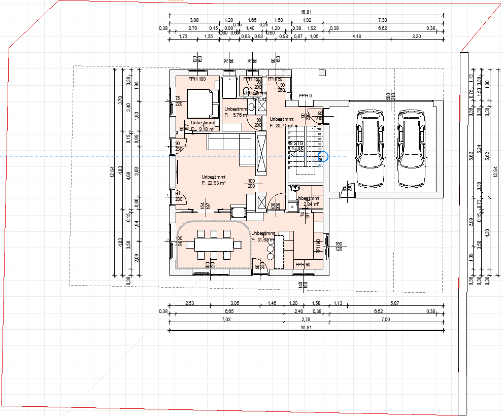

wir (30 und 33 Jahre) sind gerade am Haus planen und uns würden eure Meinungen zu unseren Entwurf interessieren. Wir haben bereits unterschiedliche Varianten verworfen und das ist jetzt ein für uns passendes Ergebnis. Wir sind natürlich für Tipps und Verbesserungsvorschläge offen!
Danke!

Die Anordnung etc. Finde ich ansprechend.
Ich habe - ehrlich gesagt - ein Problem mit der Zeichnungsart. Sie ist nicht gut zu „lesen“, insofern könnten jetzt einige Fehler auch am Auge vorbeilaufen ;)
Allerdings sehe ich einige Sachen: die erste ist für mich (wenn es mein Haus wäre) unbedingt zu ändern, nämlich die Treppe. So eine schöne Treppe, kommt in eine unentdeckte Ecke, wird vom Wohnen verdrängt... das nicht praktikable ist der Zugang zur Garage. Es wird dort immer diese Schmutzecke sein, durch die man ungern auf Socken geht und das andere ist die Wand gegenüber. Sie ist für Transport nicht nur unpraktisch, es ist auch einfach „falsch“, gegen eine Wand laufen zu müssen. Ich würde die Treppe unbedingt mit den Zugängen auf die lange Seite legen: eine schöne 2/4-gewendelte mit zwei Podesten! Damit hat man dann keine zwei Schläuche im Flur, sondern einen offenen und großzügigen Bereich.
Das andere ist das separate Klo vom Gäste-WC. Das ist albern. o_O
Ich frag mich eh, wozu dieses Bad sein soll, wenn der Zugang Gästezimmer/Gästebad nur vom Wohnzimmer aus erschlossen wird.
Das Bad im OG wäre mir für 4 Personen zu klein.
...und das WC im OG wäre mir zu schmal ... da müßte die Tür nach außen aufgehen, damit WC/Handwaschbecken entspannt werden.
Und ... die Kinderzimmer würde ich eher Richtung Süden platzieren und nicht das Elternschlafzimmer, was ich mit 30 qm auch sehr üppig empfinde. Positiv .. hier entsteht aber eine ordentlich nutzbare Schrankecke.
Bezüglich Podesttreppe schließe ich mich Yvonne an ... es ist schade, dass eine echte Podesttreppe so in die Ecke gequetscht ist. Und dadurch entsteht ja auch der lange Flur ...
Garage hat zwar etwas Luft, aber Fahrräder kommen da nur schwer rein.

Grundsätzlich stimme ich auch katja zu ... Budget wäre interessant zu wissen. Im Profil steht Bauort: Ausland ... welches?
Das ganze Template muss individuell angepasst werden. Normalerweise macht man für so etwas ein Testupdate, passt dort das Template an und macht dann erst das Liveupdate.
Projekt2019
also geplant sind 450.000 ohne Grundstück und Gartengestaltung.
Das Ausland ist Österreich:).
@ypg ich persönlich finde eine Doppel-Podest Stiege auch toll, nur wüsste ich nicht wie die Platz hat ohne das Fenster im WC und Zugang zur Garage zu verlieren.
Die Treppe ist derzeit seitlich mit einem Geländer aus Glas und Holz geplant um dem Gang Tiefe zu geben.
In den Keller kommt, Abstellraum, Technik, Hauswirtschaftsraum samt Platz zum Wäsche aufhängen, wenn draußen zu schlechtes Wetter, Fitnessraum, ursprünglich wäre dort auch die Sauna gewesen aber die ist dann ins OG gewandert.
Eine Überlegung ist auch den Einsprung im Norden wegzulassen und dafür ein Vordach odgl.
