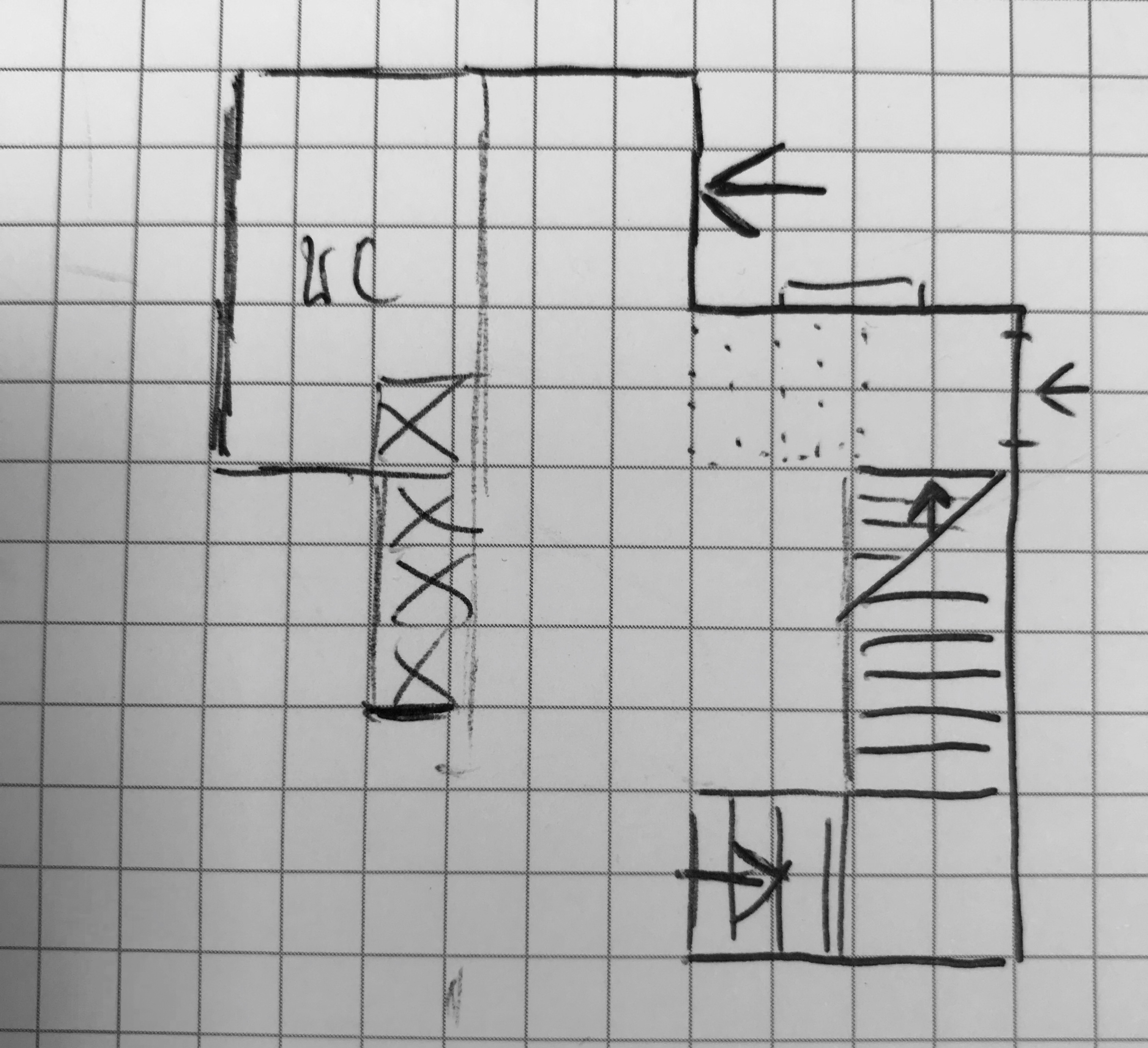

Das gefangene Gästezimmer im EG finde ich indiskutabel. Der arme Gast darf zum Bieseln in der Nacht durch's gesamte Wohnzimmer dackeln.
Daher unbedingt die Eingangssituation / Gästebad / WC ändern, so daß Gast direkt zum Bad kommt. Einzelnes WC und Gästebad find ich auch übertrieben und unpraktisch (und kostet Platz).
Ich werde nie verstehen, warum man sich sein Schlafzimmer riesig im Süden plant und die Kinder in dunkle Buchten zwingt. Gut, hier sind die Buchten angenehm groß, aber von der Lage immer noch zu dunkel und euch bruzzelt die Sonne die ganze Zeit ins Schlafzimmer, wo man es doch lieber etwas kühler hat.
Statt dem riesigen Schlafzimmer würde ich auch lieber mehr qms ins Bad geben ggf. über ein Kinderbad nach denken.
Ich kenne die Preise in Ö nicht, aber 450.000 in der größe mit einer etwas gehobenen Ausstattung (Sauna!) halte ich für sehr sportlich.
Projekt2019
Danke erst einmal für die Rückmeldung.
Unsere Gedanken zum GZ waren, dass dies ein flexibles Zimmer wird das sich den jeweiligen Situationen anpasst. Von Homeoffice, kreativ Ecke, Spielzimmer und irgendwann einem als Schlafzimmer, dazwischen mal als Gästezimmer. Ein direkter Zugang zum Flur hätte Vorteile nur wollten wir nicht mehr Flurfläche...
Zu den KZ im Westen, muss ich wohl noch sagen das drei Parzellen Richtung Osten eine frequentierte Straße ist. Wir haben deshalb alle Schlafräume auf die westliche Haushälfte gesetzt.
Bad zugunsten unseres Schlafzimmers zu vergrößern werden wir uns anschauen.
WC im EG ist so eine Sache, mir ist ein getrennte WC einfach wichtig. Eine andere Lösung samt Außenfenster haben wir noch nicht gefunden.
@ypg
Danke für deine Skizze, diese Position hätten wir auch schon einmal :) und wieder verworfen. Falls später einmal OG und EG abgetrennt wird, sind die WC und Bad im Flurbereich.
LG
