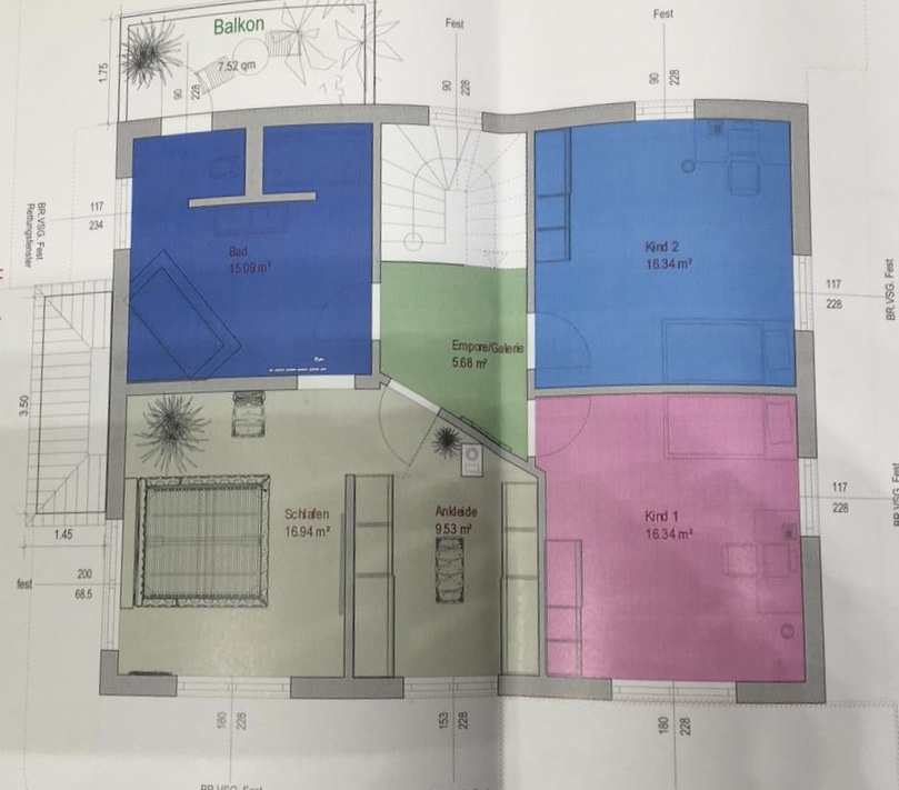

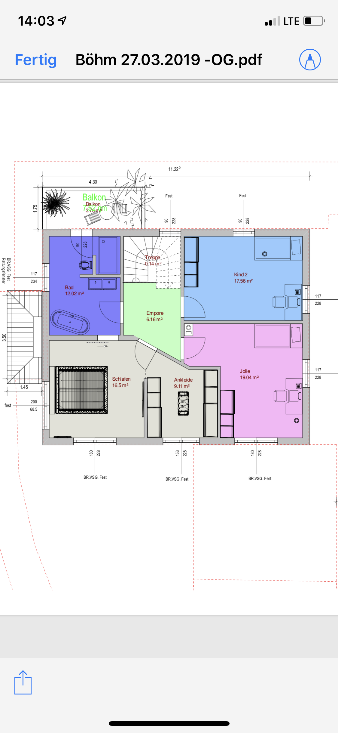

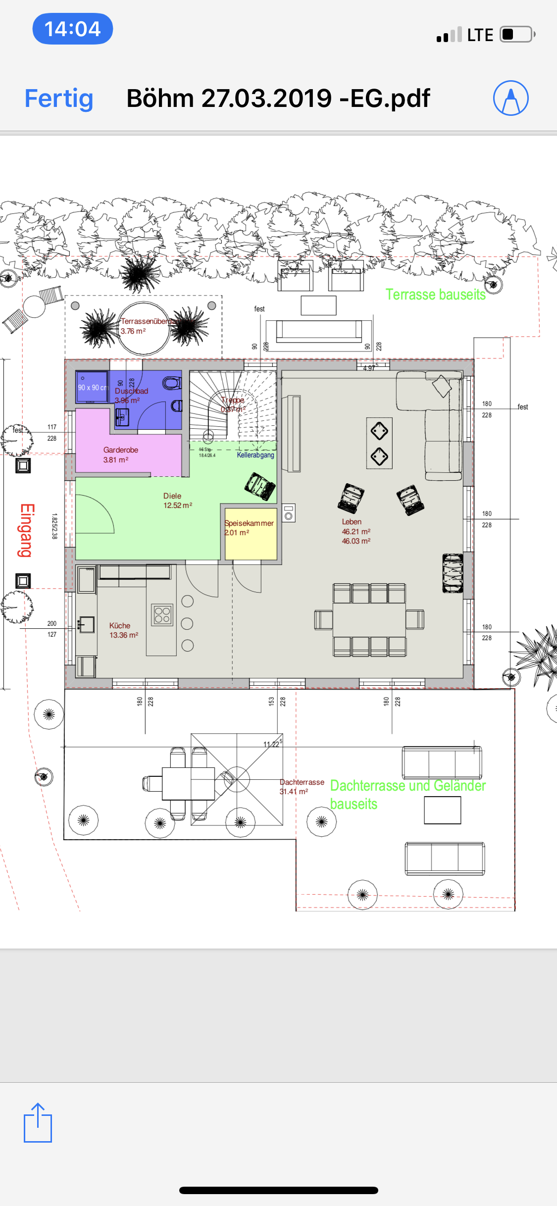

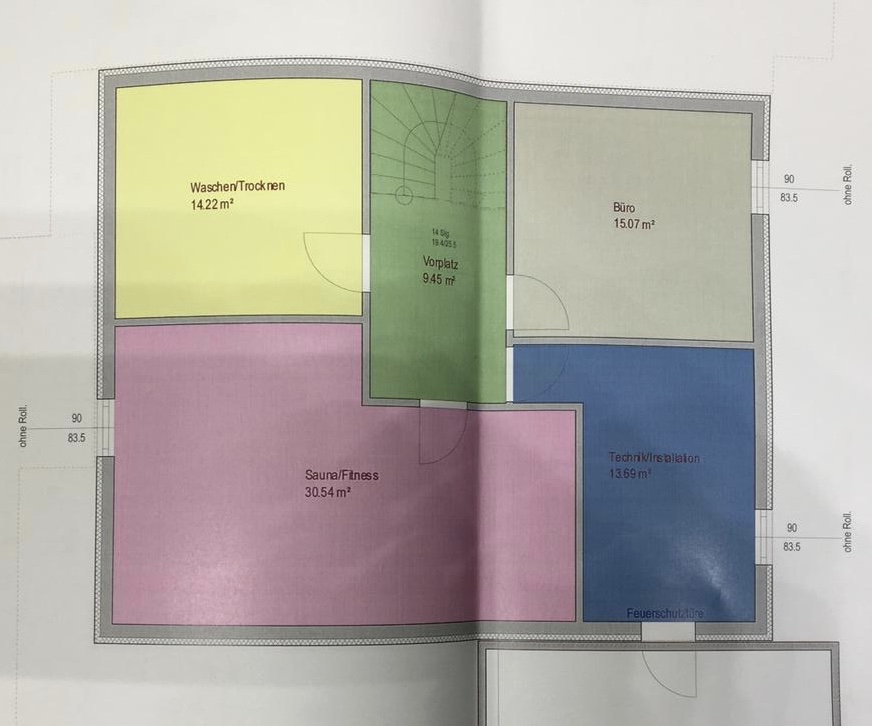

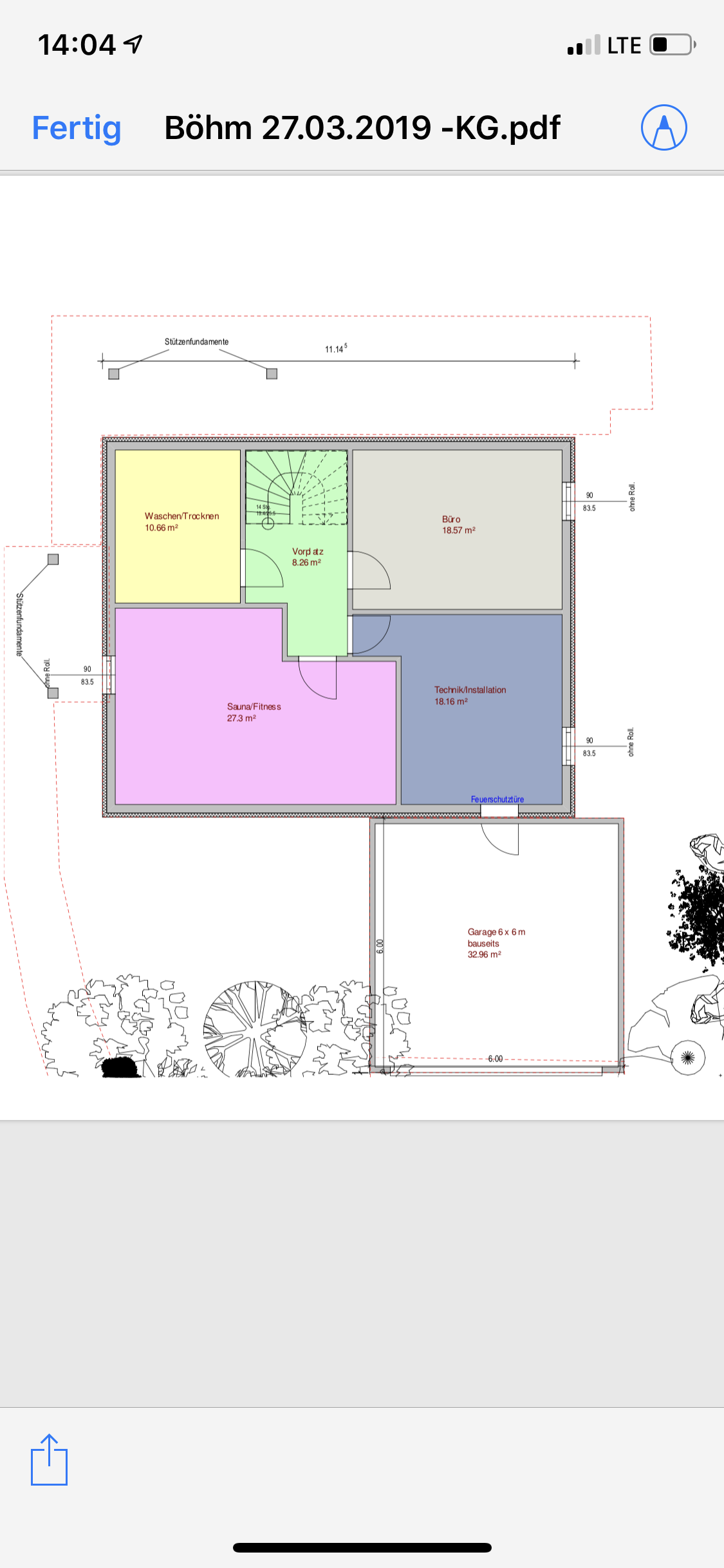

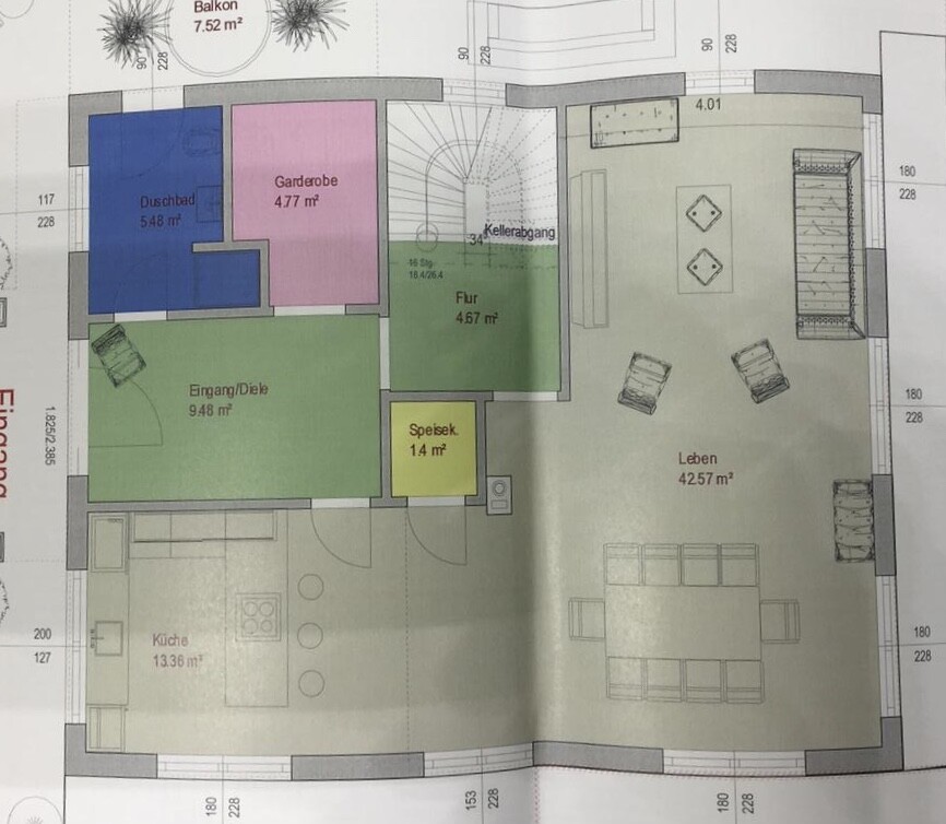

Wir sind am verzweifeln mit der bestmöglichen Raumaufteilung im EG unserer Stadtvilla.
Gebaut wird mit Weberhaus - 165qm (Keller nicht mitgerechnet) auf einem 700qm Grundstück mit Hanglage, 2 Vollgeschosse, mit Keller und Walmdach im mediterranen Stil, was das äußere des Hauses betrifft.
Wir haben nun 2 Grundrisse und sind nun am überlegen welche der nutzbar bessere ist, welcher mehr Vorteile mitbringt im Erdgeschoss.
Wir haben uns gegen eine gerade Treppe entschieden, weil uns gesagt wurde das diese mehr Platz weg nimmt.
Was sagt ihr? Welcher Grundriss ist sinnvoller? Was könnten wir verbessern? Worauf müssen wir noch achten?

Braucht ihr wirklich dieses großen Sauna Fitness Raum oder ist das ein Platzhalter

Heilig's Blechle! Die Schräge im OG ist hitverdächtig.
Also m.E. ist keiner der beiden Grundrisse annehmbar, geeignet, solide oder irgendwas, was einen Bau rechtfertigt. Die Verbesserung läge deshalb zuerst in der Suche nach einem Architekten, der den Namen verdient.
SirDenniMiles
Was genau ist in deinen Augen denn so verkehrt? Wir suchen nach Lösungen ☺

Wir haben ja auch lange mit Weberhaus geplant, wie kommt ihr überhaupt auf den Grundriss? Da ist so gut wie jeder Grundriss im Standard besser von denen.

Ach quatsch, nicht verunsichern lassen.
Die Schräge im OG gerade machen, dann ist schon mal viel gerettet.
