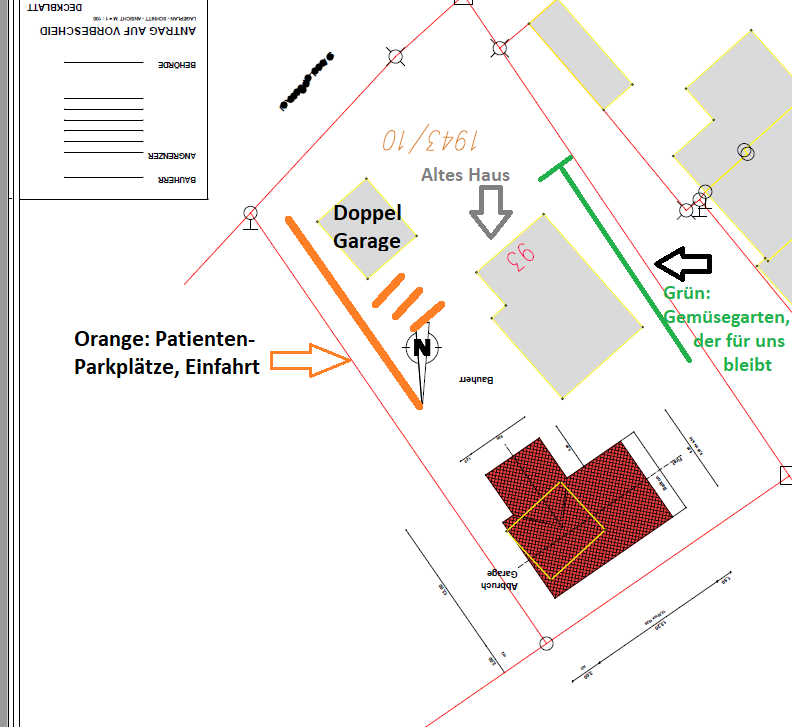

Wir wohnen bereits auf dem Grundstück, in einem älteren Doppelhaus, das wir dann vermieten werden.
Größe des Baugrundstücks 470 qm (insgesamt 1404 qm, jedoch ist ein Teil bereits von unserem alten Haus, von der Doppelgarage, so wie von den Stellplätzen, besetzt).

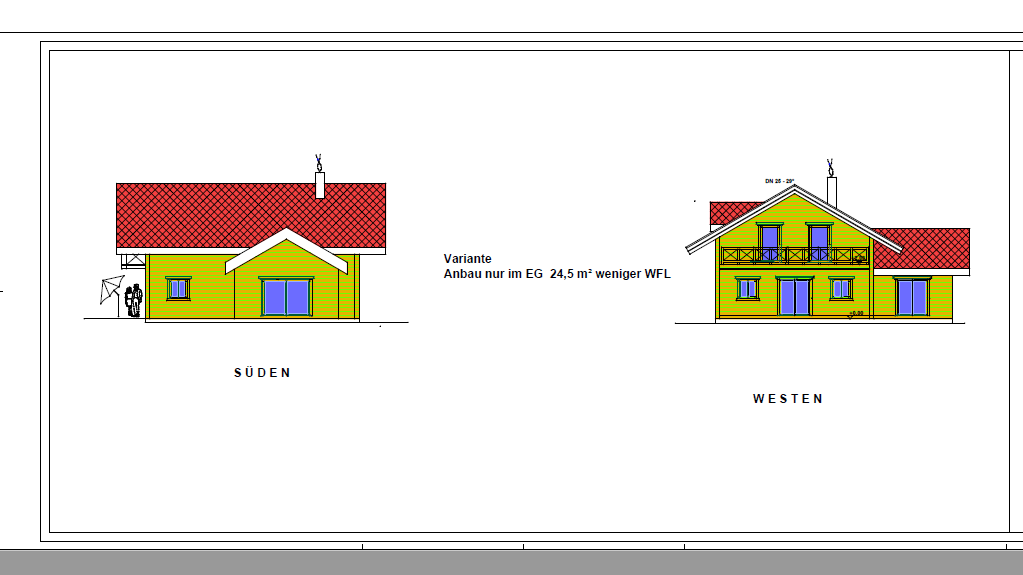

Das neue Haus hat eine "L-Form", um den freien Grundstücksteil optimal zu nutzen. Die Bauvoranfrage mit diesem Plan ist positiv verlaufen. Fassade wird aber weiß sein! (oder Orange, wenn genehmigt).
Ebener Grundstück (muss noch ca. 60 cm aufgefüllt werden) - zum Teil wird unser Mutterboden dazu benutzt, was fehlt müssen wir dazu "importieren" (hoffentlich von bauenden Nachbarn).
2 Geschosse
Giebeldach, zw. 25/28°

Stilrichtung, Dachform, Gebäudetyp eher klassisch, Giebeldach (Vorgaben von LRA/Gemeinde)

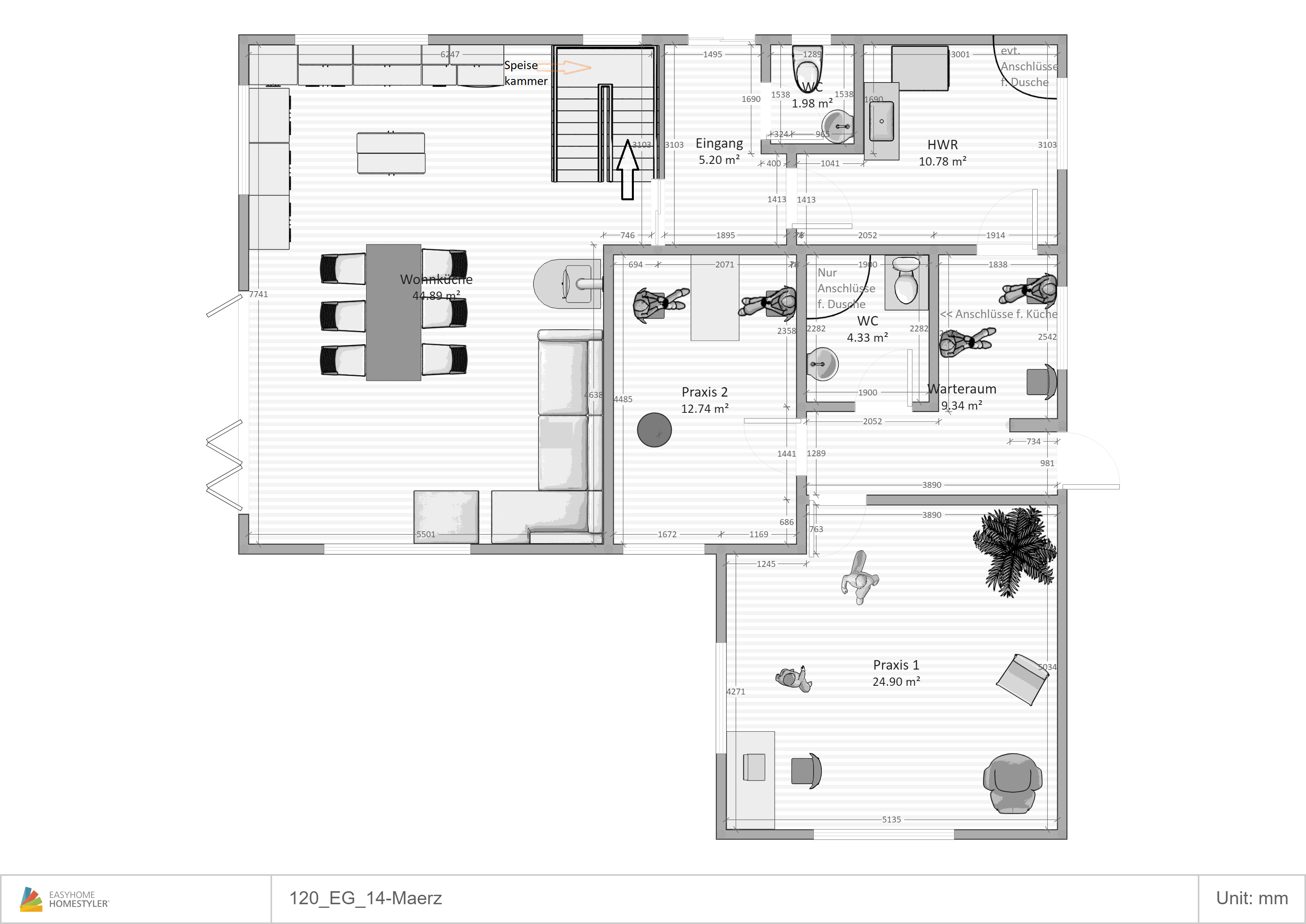

Raumbedarf im EG, OG - EG 120 qm (wg Praxis), OG 50 qm ca würden reichen
Praxis mit 2 Räumen im EG : 1 Raum als reine Praxis, 1 Raum größer, da auch für Kurse / Seminare. Schallschutzwand zw. Praxis/Wohnen. In 20 Jahren oder später, wann wir in Rente gehen dürfen, soll die Praxis eine Einliegerwohnung werden (darum die Anschlüsse für Küche + Dusche).

Was gefällt nicht? Warum? Praxis-WC ohne Fenster, ist aber wohl nicht anders lösbar. Vermutlich noch zu wenig Stauraum, da kein Keller (in und auf der Garage haben wir zwar Lagermöglichkeiten, da wir aber einige Hobbys haben, fürchte ich, dass es damit eng wird). Gerade im OG hätte ich gerne insgesamt weniger qm, so wie weniger Flur..

Praxisbereich
Sieht ihr Möglichkeiten, tote Räume zu vermeiden? Kosten zu reduzieren?

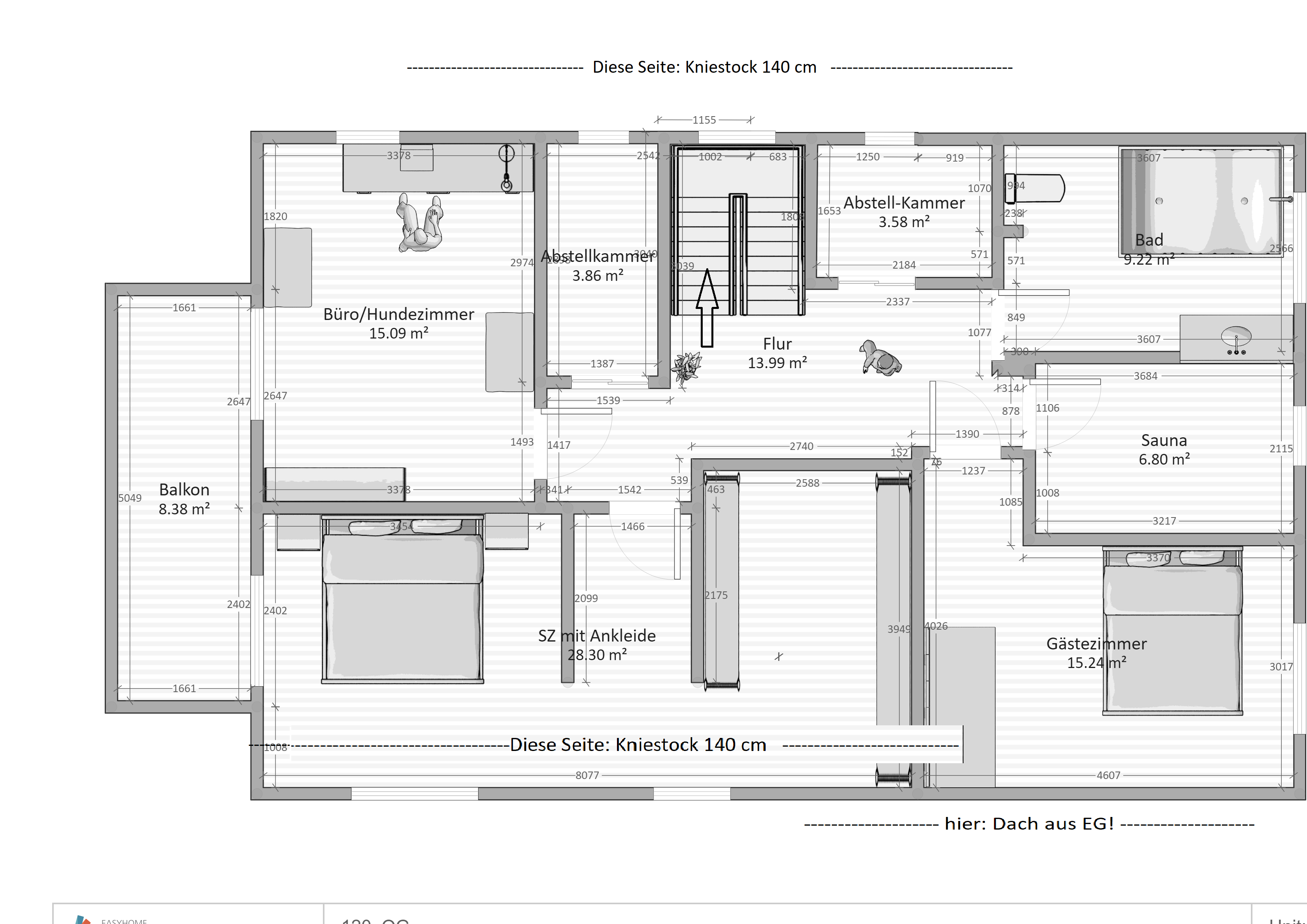

Den OG haben wir stiefmütterlich behandelt, da uns nur wichtig ist, 1 Schlafzimmer, 1 Gästezimmer, 1 Sauna, und nicht zwingend 1 Extra-Büro/Hundezimmer, zu haben.
Die Anordnung ist noch offen. Da ist sicher noch viel Verbesserungspotenzial und viel Raum für konstruktive Einfälle :)
*Hinweis: im Gästezimmer ist kein Fenster auf der Südseite möglich, da sich dort der Dachgiebel vom EG befindet.

Das OG scheint mir riesig - das EG (zum wohnen) dagegen winzig. Ich würde überlegen, das EG zu vergrößern und das OG nur zu Hälfte auszubauen. Also sowas wie Praxis eingeschossig - dann das Haus dran, falls Du verstehst.

Thema toter Raum: arbeitet Ihr nur und fallt dann tot ins Bett? Oder gibt es auch Musestunden, wo ihr mal relaxt den Abend genießt?
Ich seh so einen Ort überhaupt nicht.
Ja, ich seh ein sofa, aber so wirklich zeigt er jetzt keinen Raum (nicht zu verwechseln mit Zimmer), wo man mal alle vier von sich strecken kann... die Hunde wohl eher ;)
Die Einliegerwohnung hätte keinen Abstellraum?

Frage: Ist die Grundflächenzahl ausgeschöpft?
Ich glaube, da ginge noch etwas im EG, allerdings möchten wir nicht noch mehr Platz verbauen, weil wir dann noch weniger Garten, bzw. Freifläche zwischen parkende Autos und Haus hätten.
Auch den Abstand zwischen "Mutterhaus" und neuem Haus ist genau richtig eingehalten. Für uns 2 würde der Platz (ca.120 qm im EG) reichen.

Wi meinst du, dass wir den OG reduzieren könnten?
Uns sind keine Ideen eingefallen, außer eine Art Pyramide zu bauen (jaja, sehr praktikabel im konservativen Bayern...)

Großes Haus, wenig Raum zum Leben. Garderobe fehlt, dafür eine Speis, obwohl eine große Küche und Hauswirtschaftsraum vorhanden ist. Speis wäre zum Bücken ;)
Im OG ist eigentlich nur ein Labyrinth zu finden. Viele Füllzimmer, aber der Weg vom Bad zum Schlafzimmer ist der weiteste.

Manchmal kommen wir in den Genuss eines Feierabends, allerdings nicht täglich. Kommt euch die Wohnküche tatsächlich so klein vor? Ich war eher 30 qm gewohnt, diese kommt mir riesig vor :)
Danke!! Besprechen wir mit dem Architekt, vielleicht lässt sich eine Ecke wo "abzwicken"!
