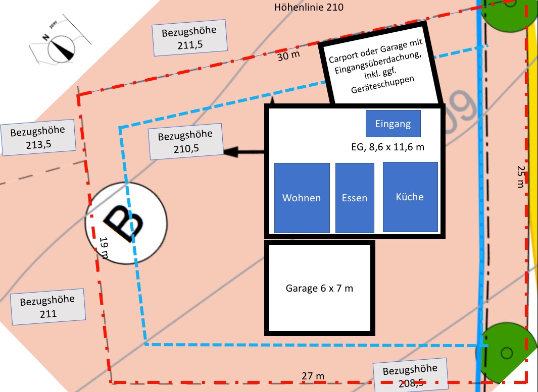

irgendwie stecke ich im Planungsgedankenchaos fest und erhoffe mir vielleicht von euch noch ein paar Tipps zur Herangehensweise der Planung oder/und Ideen zur Umsetzung ...
Insbesondere würde mir eine Kostenschätzung wohl helfen in Bezug auf die Kellerausgestaltung. Oder wie viel Quadratmeter Haus wir uns leisten können. Können wir sparen, wenn wir statt Wohnkeller die Garage in den Keller planen und den Hausgrunddriss für Gästezimmer/Büro und Hauswirtschaftsraum vergrößern?
Wie erreiche ich am kostengünstigsten meinen gewünschten ebenerdigen Zugang zur großen Terrasse und Garten aus dem EG (Wohnen/Essen/Küche)? Platz müsste ja sein, um eine Aufschüttung auch zumindest teilweise mit einem Hang abzufangen?
Gibt es Ideen zur Platzierung der Garage? Ich kann mir vor allen das Gefälle nicht so richtig vorstellen.
Uns stehen insgesamt noch 500.000 € zur Verfügung (Grundstück bereits vorhanden). Es muss doch irgendwie machbar sein mit diesem Budget als Familie ein (nicht nur nach Standard ausgestattetes) Haus mit mehr als 130 qm plus Keller, Garage und Außenanlage in BW zu errichten, oder nicht??

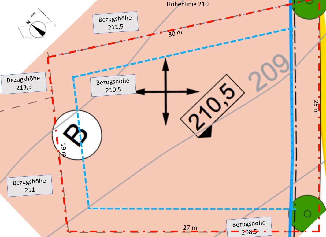

Größe des Grundstücks: ca. 769 qm (Erschließung und endgültige Messung findet noch statt)
Hang: ja 2 bzw. 3 Meter Gefälle

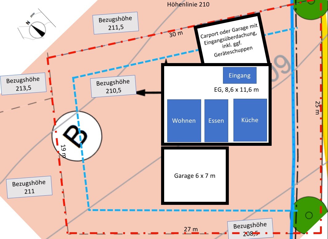

Lageplan mit Höhenbezug, Grenzlinien, Maßen und Parksymbol P.
Lageplan: Haus mit Eingang, Wohnen, Essen, Küche, Garage 6x7 m und Carport.

Nur kurz zu deiner Skizze:
Die Südseite baut man sich nicht mit einer Garage zu, außer sie ist auf Kellerlevel, dann kann man eine schöne Terrasse darauf bauen - man sieht aber nicht wo die Zufahrt ist.
Eine Halbe Million reicht.
Nehmt euch einen Architekten, Hanggrundstücke haben viel Potential, man kanns aber auch schön versauen.

Dann rechne doch erst mal rückwärts:
500k
- 20k Küche und ein wenig Kleinkram
- 25k Erdarbeiten (werden durch Hang natürlich teurer)
- 30k Baunebenkosten
- 25k Doppelgarage
- 20k Carport/Eingangsüberdachung
- 30k Außenanlagen (werden durch Hang natürlich teurer)
____________________
350k
bei 2000 EUR/qm kannst du dir also rund 170 qm leisten.
Damit sollten 3-4 Personen schon auskommen.
Man muss aber schon sagen, dass deine Wünsche schon Kostentreiber sind. Allein die Doppelgarage + Carprot/Eingangsüberdachung werden ordenlich kosten. Photovoltaik und sonstiges werden wohl erst mal nicht drin sein.
Ich verstehe auch nicht so ganz deine Überlegung zu Keller/EG/OG
Willst du also 3 Geschosse bauen?
Der Hang steigt doch an? Ich würde da ein UG mit Eingangsbereich, Kinderzimmer, ES, Bad und Hauswirtschaftsraum im Hang planen. Im OG dann Küche/Wohnen/Essen + Büro + Abstell + Gästebad.
Also nur 2 Geschosse. Oder versteh ich da eure Planung falsch?

Ich komm mit den Höhenangaben gar nicht klar
