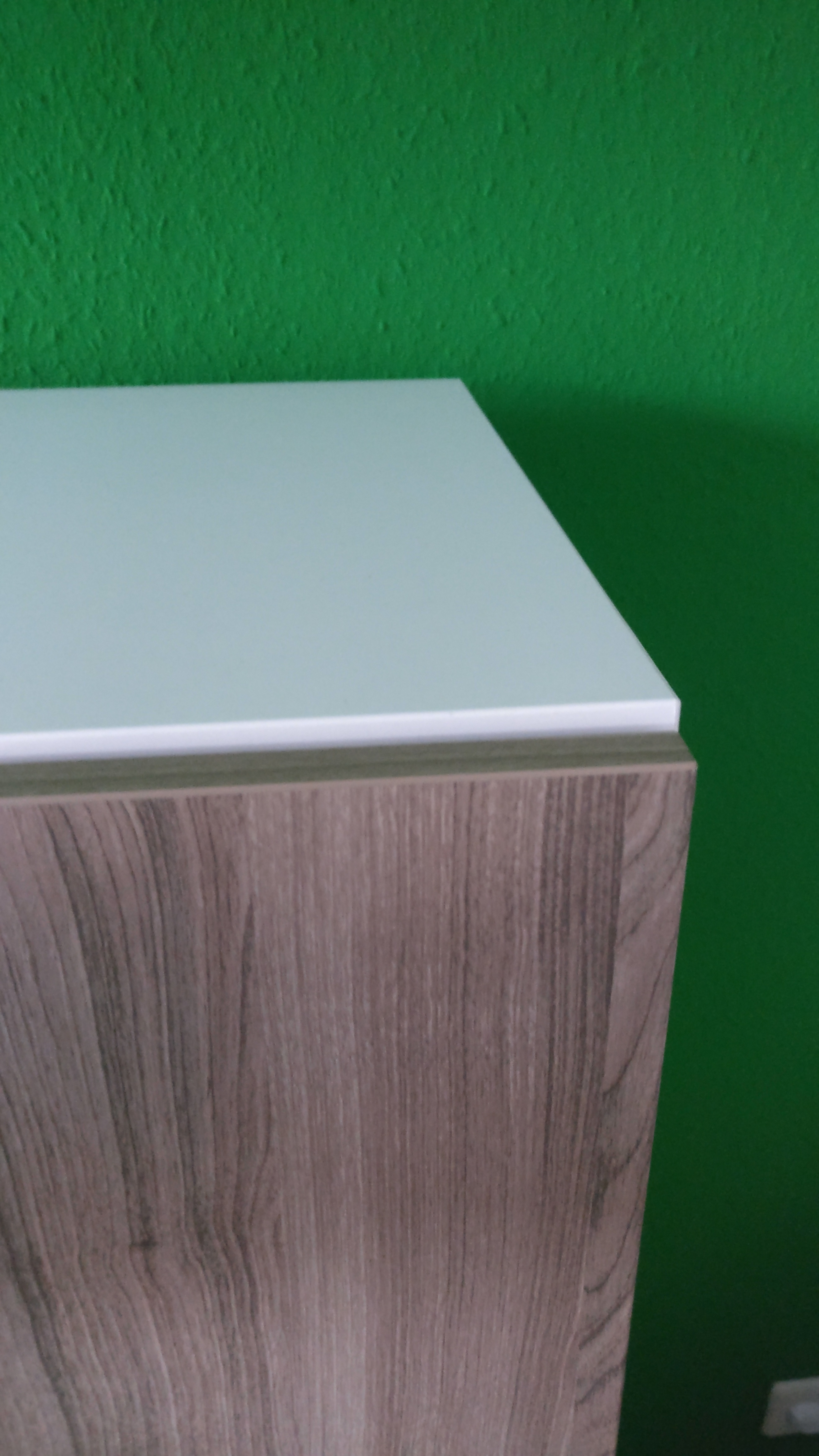

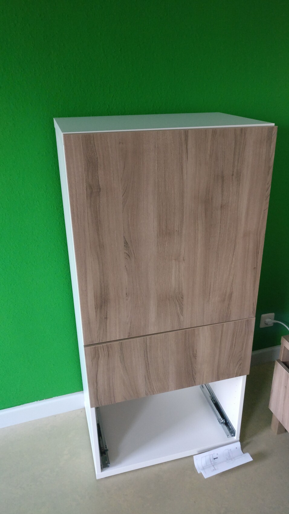

Moin,
Hab mir ein paar neue Besta Schränke für mein Wohnzimmer gekauft. Nach Aufbau der Korpus des einen Schranks mitsamt Schubladen und Türe musste ich leider feststellen, dass der Korpus in sich schief ist, wodurch die obere Türe auf der Schubladenfront aufsitzt. Was kann man tun, um das Problem zu beheben? Oder bleibt nur der Umtausch?
Danke für die Antworten schon mal im Voraus.
Delgorian

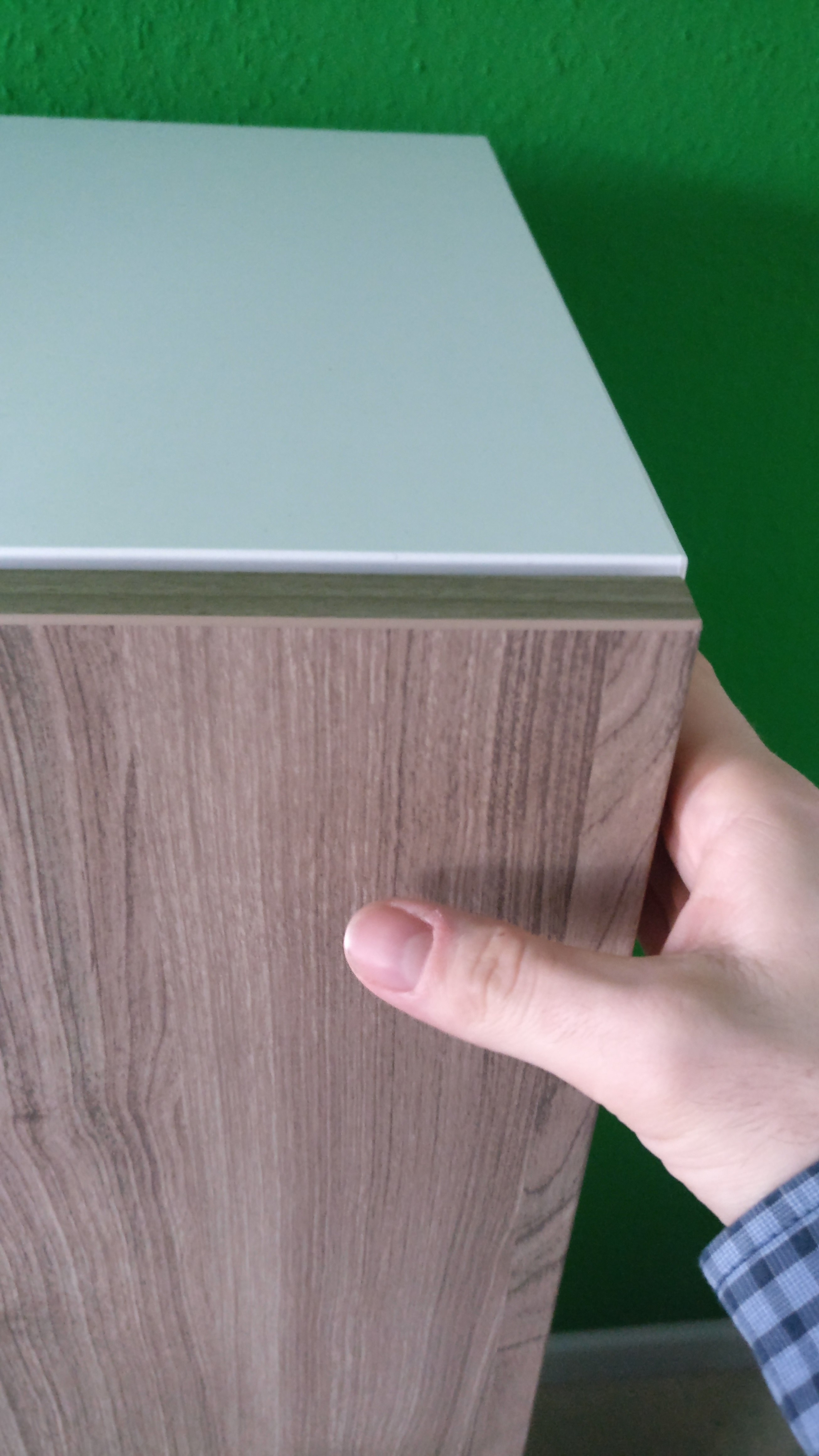

Meta culpa, anbei drei Bilder. Ich hoffe, man kann erkennen, was ich meine. Durch leichten seitlichen Druck kann man den Korpus in die richtige Position bringen, nur leider bleibt er da nicht. Wer hat Ideen?

Höchstwahrscheinlich ist nicht der Korpus schief sondern der Boden und da Ikea Produkte oft nur ein Mindestmaß an Steifigkeit haben, verzieht sich das Ganze eben und nimmt die Form des Untergrunds an.
Einfach an der Wand gerade festschrauben.
