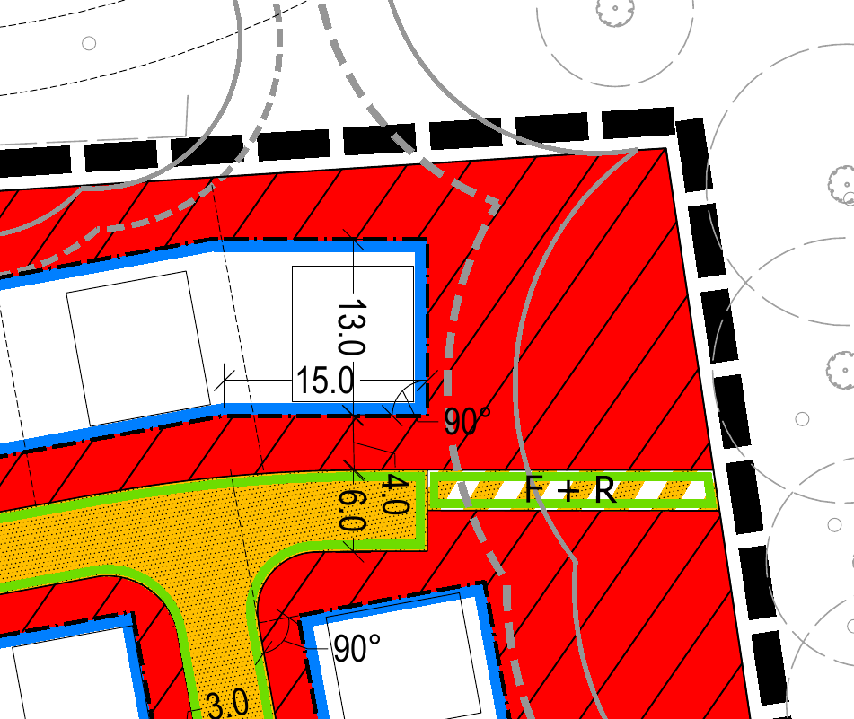

wir überlegen auf dem folgenden Grundstück zu bauen und fragen uns, ob und wie wir Haus und Garagen/Carports/Schuppen nach unseren Wünschen dort unter kriegen:
Größe des Grundstücks: 738
Hang: Nein
Grundflächenzahl: 0,4
Geschossflächenzahl: 0,8
Baufenster, Baulinie und -grenze: 15x13m mit Abschrägung
Randbebauung: 3m
Anzahl Stellplatz: 2
Geschossigkeit: II
Dachform: SD <45
Stilrichtung: offen
Ausrichtung: Ost/West vorgegeben
Maximale Höhen/Begrenzungen: TH 6m; FH 10,5m
Stilrichtung, Dachform, Gebäudetyp SD
Keller, Geschosse Nein, 2
Wohnfläche: ~170m²
Garage, Carport 2, Idealerweise Doppelgarage, aber möglich wäre auch 1 Garage und ein Stellplatz/Carport, 4 gut erreichbare Fahrrad Stellplätze
weitere Wünsche KFW40 (plus?)
Aufgrund des östlich angrenzenden Waldes ist das Baufenster ja recht beschränkt, daher suchen wir nach kreativen Ideen zur optimalen Nutzung des Grundstücks.
Also wo setzt man am Besten Haus und Garagen, Schuppen, etc hin.
Außerdem ist die Frage wo die Terrasse idealerweise hin könnte?

Haus ins Baufenster, Terrasse im Osten... Eingang Süd oder West, entsprechend die Stellplätze...
Viel oder andere sinnvolle Möglichkeiten hast Du nicht.
Ich finde die Ausrichtung nicht gerade prickelnd und würde das Grundstück wahrscheinlich nicht kaufen.

Na ja, dein Baufenster ist ja zur Straße hin nicht einmal die 15m breit, sofern das Grundstück an der dünn gestrichelten Linie parzelliert wurde. Und Garage und Carport müssen wegen des Waldes vermutlich auch ins Baufenster (textliche Festsetzungen des B-Planes wären gut). Bei 170m² Zielwohnfläche hat selbst der kreativste Planer bezüglich der Lage nur eine Möglichkeit.
Ja, das ist leider richtig.
Das heißt man müsste die Garagen entweder weit nach hinten an die breiteste Stelle setzen oder nur eine Garage nach vorne und ein Carport dann vor das Haus?
Ja. Allerdings ließe dein Textausschnitt auch eine Garage östlich außerhalb des Baufensters zu. Ich vermute jedoch, dass es zu den Baumlinien auch noch Festsetzungen gibt, die dem entgegenstehen könnten. Außerdem sehe ich dort deinen Garten verschandelt.
