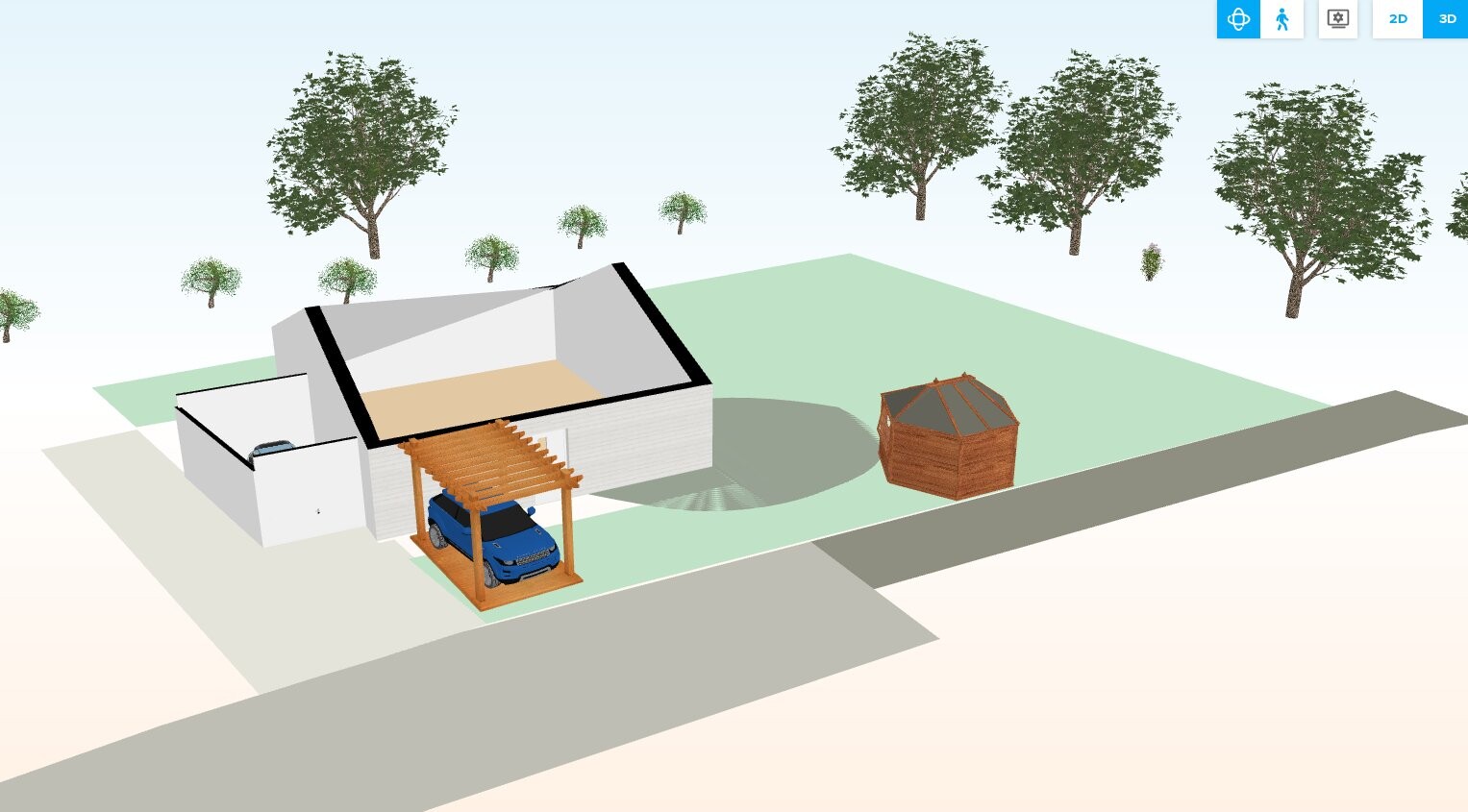

Ich habe mal versucht eine Variante zu designen, damit diese vielleicht als Diskussionsgrundlage dienen kann.

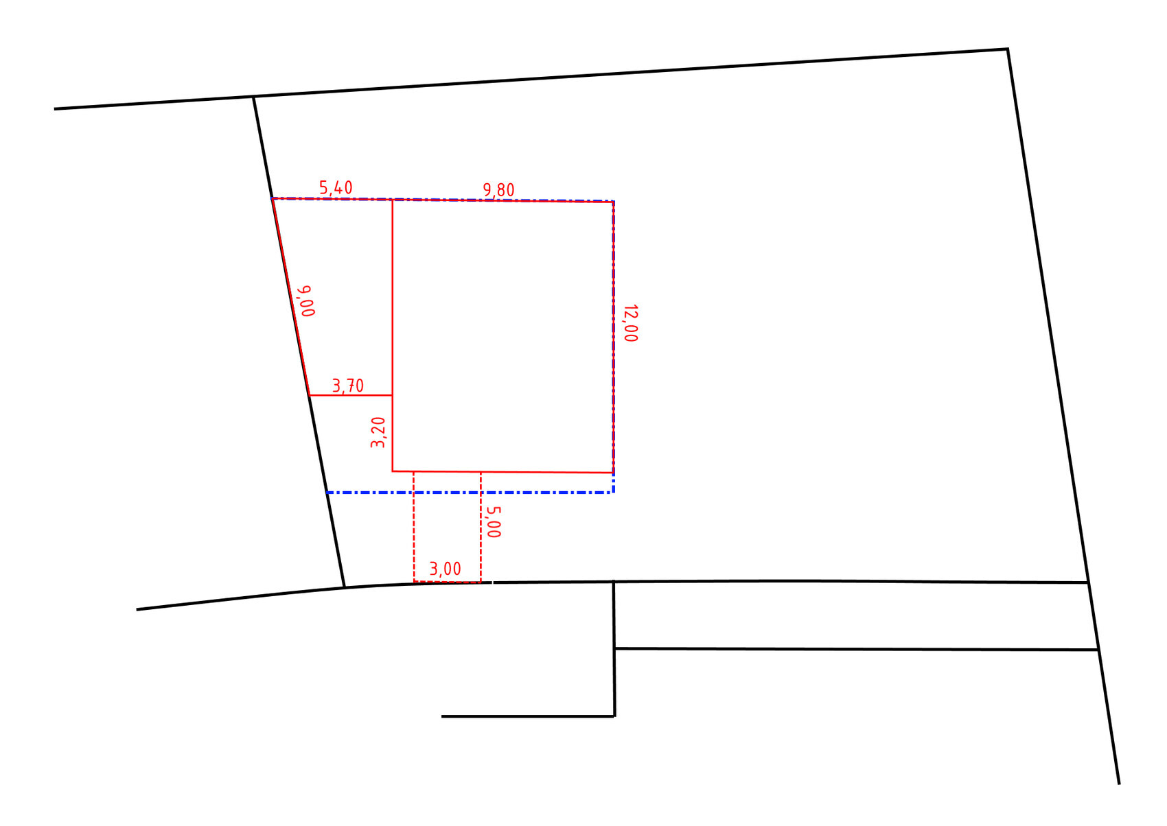

Mit 'nem Eingeschosser wirst Du 170m² Wohnfläche schwerlich schaffen, außer mit hohem Kniestock oder großen Dachgauben (Bebauungsplan nach Zulässigkeit befragen).
Ich hab' mal grob im Lageplan dargestellt, was bei 3m Grenzabstand so in etwa für's Haus übrigbleibt.
Ups, das eingeschossige liegt nur daran, dass die genutzte Freeware nur bis zu 5m zulässt.
Sollte eigentlich erstmal nur den Grundriss zeigen. Mit einem Stockwerk kommen wir sehr sicher bei dem Baufenster nicht hin.
Ich hab' mal grob im Lageplan dargestellt, was bei 3m Grenzabstand so in etwa für's Haus übrigbleibt. Anhang anzeigen 31813
Danke!
Die 12x~10 sollten doch eigentlich gut reichen?
