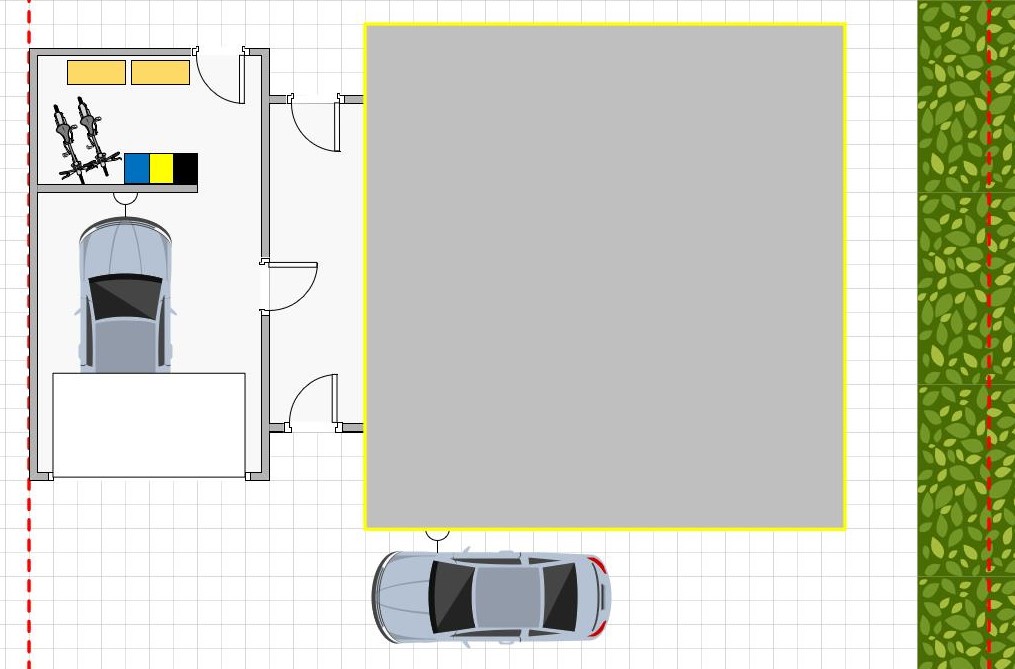

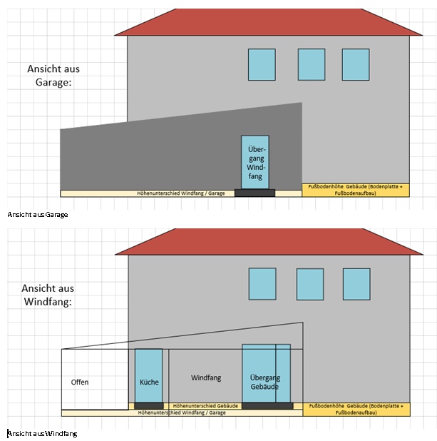

Hätten beides gern einfach, aber fest ausgeführt. Trocken und dicht, ungedämmt und nicht beheizt. Im Erstgespräch schlug das favorisierte Bauunternehmen stattdessen einen an die Gebäudehülle angeschlossenen Windfang (erweitertet Erker) vor, insbesondere wegen des Höhenunterschieds zwischen Gebäude (Höhe Bodenplatte mit Fußbodenaufbau) und Garage mit Windfang. Wir würden uns daher für ein Flachdach mit einem Höhenverlauf von 3,5 m (Straßenseite) zu 2,5 m (Gartenseite), bei einer regelungskonformen mittleren Wandhöhe von 3,0 m (§ 6 Abs. 8 Nr. 1 BbgBO) entschieden. Eine skizzierte Seitenansicht kann man der Abbildung "Garage Seite" entnehmen, eine entsprechende Draufsicht der Abbildung "Garage oben".
Auf den ersten Blick sollte bei einem derartigen Dachverlauf ein Ausgleich der Höhenunterschiede vom Garagenbereich in den Windfang und vom Windfang in das Gebäude möglich sein, ohne das einen das Flachdach beim Übergang in das Gebäude „erdrückt“. Bei der gewählten Flachdachvariante soll die Entwässerung über den Dachinnenbereich erfolgen, womit keine Dachüberstände entstehen würden. Von welcher lichten Fußbodenhöhe (Überstand Bodenplatte + Fußbodenaufbau) über „Grundstücksnull“ man beim Gebäude regulär ausgehen muss, können wir nur erahnen. Für unsere Skizzen haben wir uns der Einfachheit halber für 50 cm entschieden. Daraus abgeleitet für den Windfang für 25 cm und für die Garage für 0 cm. Letztlich würden 50 cm in der Realität wohl das obere Maximum darstellen und man sich eher zwischen 30 und 40 cm wiederfinden?

Was ist denn nun? Hang oder kein Hang? Wenn ja, wie stark ist das Gefälle im Baufeld? Wenn nein, wo ist das Problem? Nicht wirklich die 20cm Höhenunterschied zwischen Garage und Haus-Bodenplatte, oder doch? Wenn das tatsächlich ein Problem für das Garagendach wäre, dann mach ich die eine Steinreihe höher. fertig.
Baufeld am besten mal skizzieren. Vermutlich hab ich da was nicht verstanden.

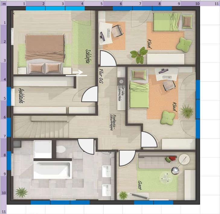

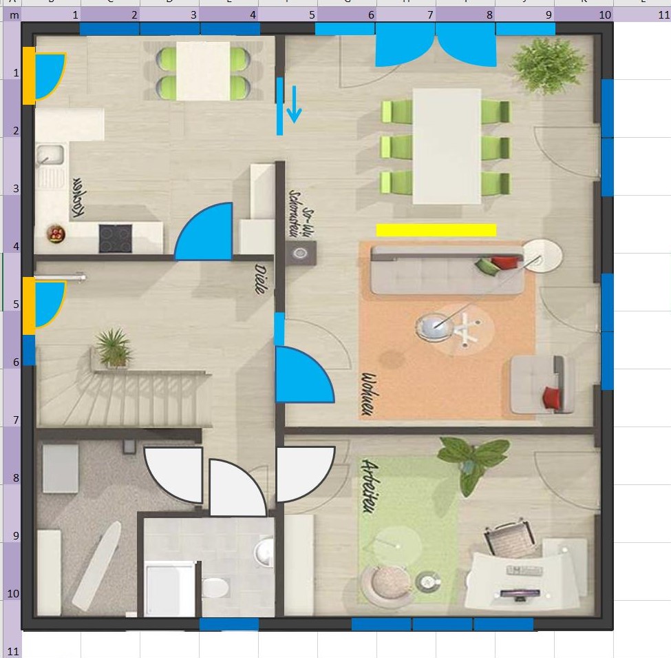

Zum Grundriss: Town & Country lässt grüßen. Das Gästezimmer oben soll wohl zum Hauswirtschaftsraum werden? Ansonsten kann ich mir nicht vorstellen, wo hier die Waschmaschine stehen soll. In dem Mini-Technikraum unten passt ja so schon kaum alles rein. Ansonsten - Standardentwurf ist ok. Ob jetzt oben diese vielen Wandknicke sein müssen, damit das Bad größer wird, kann man ohne Maße schwer beurteilen.

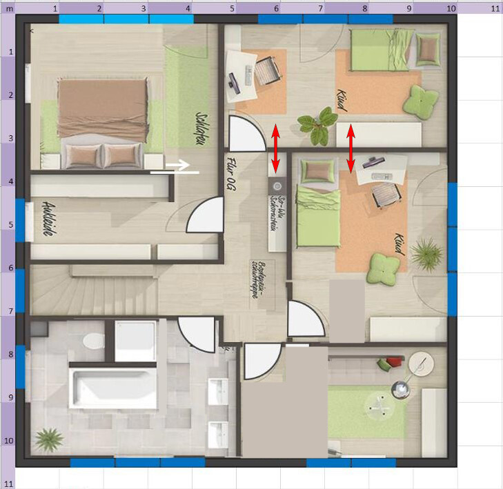

VOb jetzt oben diese vielen Wandknicke sein müssen, damit das Bad größer wird, kann man ohne Maße schwer beurteilen.
Korrigiere mich, ich würd behaupten "NEIN".
Da Kind 1 ja jetzt größer geworden ist, könnte man noch mal schauen, ob man die Wand zwischen den Kindern solange verschiebt, bis die m² wieder gleich sind.
Ach so, und das WC hat mal den Platz mit der Dusche getauscht.

Ich würde mir die Aufpreise pro Grundrissänderung bei Town & Country sparen. Entweder so bauen wie projektiert oder frei planen
Zum einen scheint die Treppe sehr viel kürzer, als sie muss. Zum anderen kommen mir die Wände sehr dünn vor.
Soll Town & Country der GU werden? Die bauen ja noch mit ultradünnen Wänden - weiß gar nicht, wie sie die Dämmung unterbringen.
Dennoch ist das Wohnzimmer mit drei Metern Tiefe nicht gerade geräumig... ein 6-Zimmerhaus auf 10 x 10... seh ich jetzt das erste Mal.
Maße, und zwar nicht Geratewohl, sondern an jeder Wand wären gut. Dann sieht man auch, wo es zwickt.
Windfang ist son bisschen wie ein Unfall.
