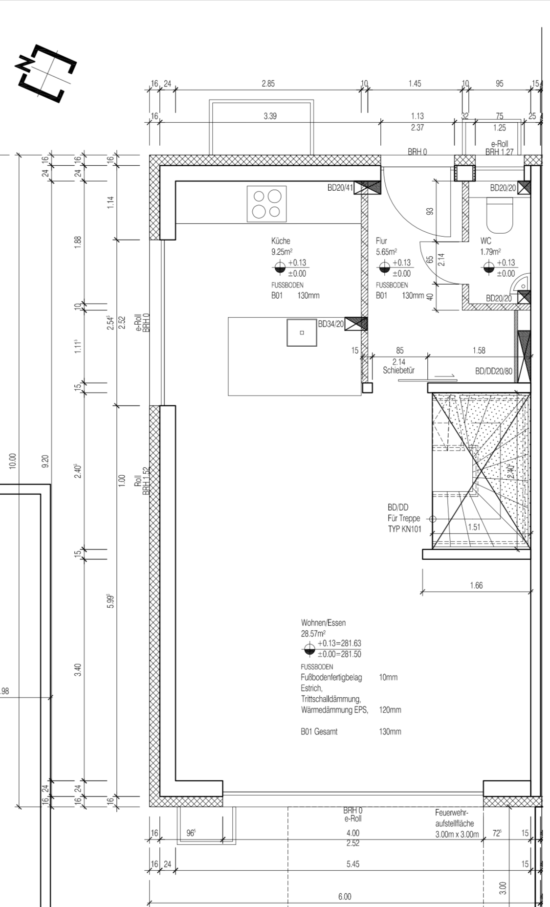

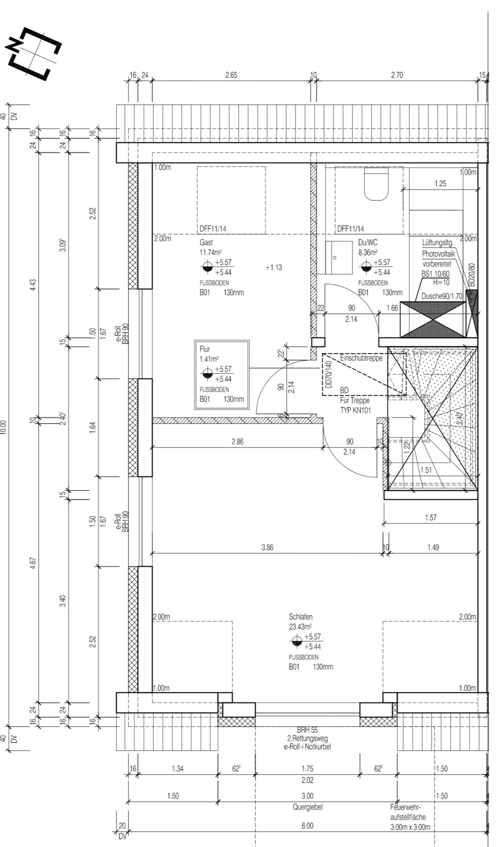

Liebes Forum,
Ich hoffe auf eure Hilfe bei unserem Grundriss unserer Doppelhaushälfte.
Größe des Grundstücks: 228 qm
Hang: nein
Stellplatz: 1 Garage 1, 1 Stellplatz
weitere Vorgaben: Grundstück/ Position Haus/Garage sind fix
Anzahl der Personen 3, Alter 35, 35, 1
Raumbedarf im EG, OG Kinderzimmer, Gästezimmer
Büro: Lehrerin (viel Stauraum)+ ab und zu Homeoffice Ehemann. Seltenst beide gleichzeitig.
Schlafgäste pro Jahr: mehrfach, da Großeltern weiter weg wohnen
offene Architektur
moderne aber einladende/ gemütliche Bauweise
offene Küche, Spülinsel: Küchenplanung steht fest
Anzahl Essplätze: Im Alltag für 3, sonst gerne auch mit Gästen
Kamin: wir haben leider keine sinnvolle Position gefunden... deshalb
Ausgeplant
Terrasse
1 Garage,1 Carport
Von wem stammt die Planung:
-Planer eines Bauunternehmens
-Architekt
Was gefällt besonders? Große begehbare Dusche 1.OG, allgemeine Planung des Grundrisses gefällt uns sehr gut!
Warum?
Große Dusche, weil wir einfach überhaupt nicht gerne Baden!
favorisierte Heiztechnik: Luft Wärme Pumpe
Standardentwurf vom Planer +
Einbeziehung unserer Wünsche!
- Großes Fenster in der Küche. Vergrößerung Hobbyraum, begehbare duschen, 2. Bad im OG, ausgebauter Dachboden mit Luke
Im groben gefällt und der „“Finale“ Grundriss. Wir trauern noch um den Kamin und würden uns über Vorschläge freuen.
Außerdem haben wir „Angst“ grobe Schnitzer zu übersehen!
Ich bedanke mich schon mal sehr für eure Hilfen!!

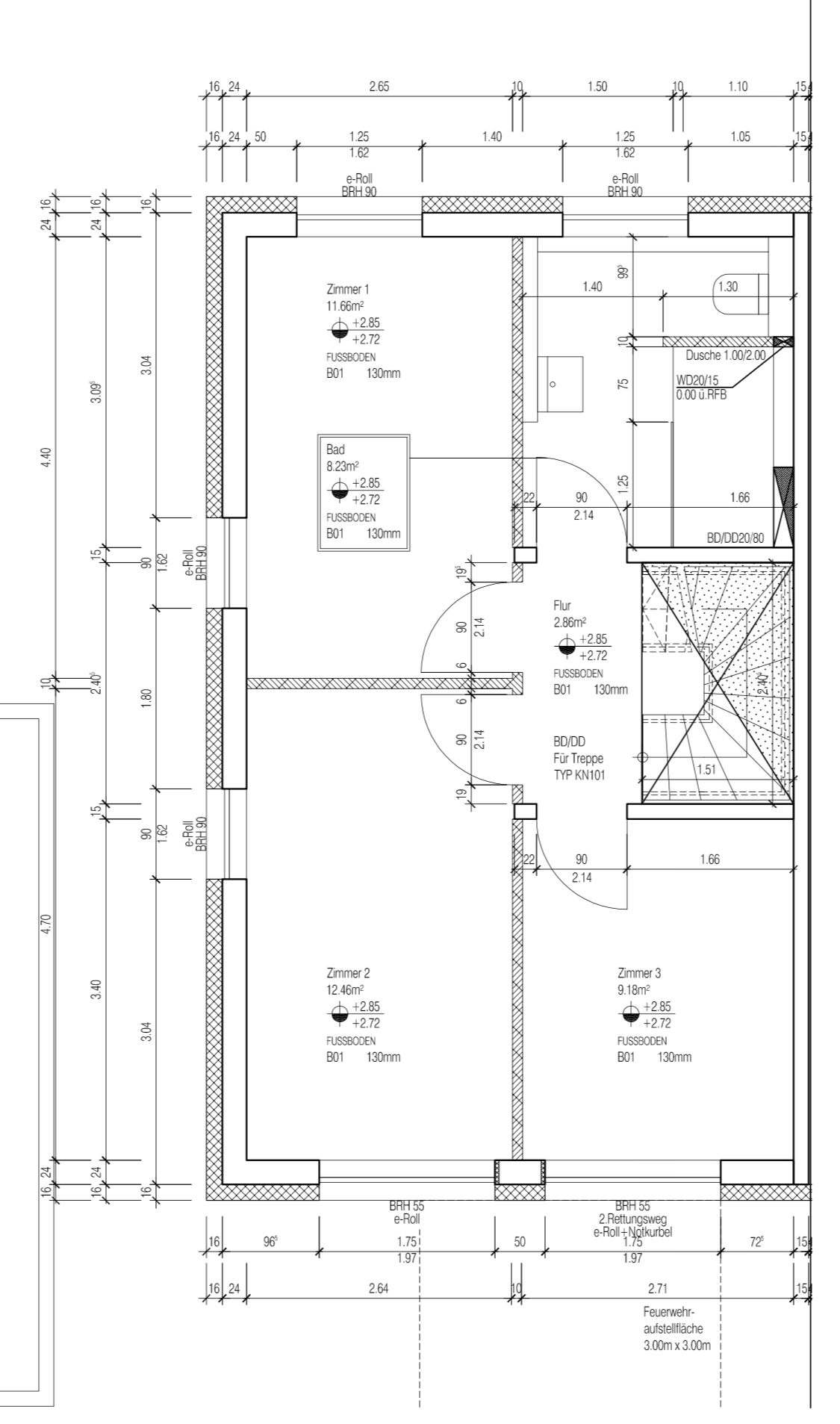

Kannst Du die Zimmer im 1. OG mal benennen? Das Bad ist recht eng. Wenn Zimmer 1 übrig ist, nimmt man vielleicht lieber das. Warum soll man sich ein Leben lang im Bad kaum drehen können und nebenan wäre ein größeres Zimmer frei?
Der Eingangsbereich wäre mir zu eng. Da würde ich die Küche etwas nach planunten schieben, um das WC aus der Ecke raus zu holen und dort mehr Platz zu haben.
Warum der Schornstein jetzt nicht geht, versteh ich nicht. Vielleicht möbliert ihr mal das WZ, damit man weiß, wo das Problem ist. In der Ecke an der Treppe wäre ein Schornstein doch durchaus gut denkbar.

Was mir noch auffiel: Angesichts der vielen Etagen würde ich versuchen einen Wäscheschacht einzuplanen.

und was ist, wenn Ihr irgendwann medizinische Bäder nehmen müsst? Oder die Kinder? Die baden doch gern :)
Mir fehlt auch der Nutzen der einzelnen Räume: wo wäre denn das Büro geplant?
Und wofür ist das erste OG? Für die Kinder? Sind 3 geplant? Bei zwei Bädern bzw 3 Feuchträumen würde ich definitiv eine Wanne planen.
Zur Küche: wo sind denn Hochschränke für Ofen und Kühlschrank geplant?

Ohne Möbliering lässt sich leider zu manchen Dingen nichts sagen...
Könntet ihr euch vorstellen, die Treppe noch in den Flur zu legen, also die Wand bei der Küche zu verlängern?
Mir würde eine Tür direkt in die Küche fehlen. Ich könnte mir aber auch vorstellen, die Küche noch mal -wie schon vorgeschlagen- nach Planunten zu schieben und das WC und ggf. eine Abstellkammer einzuplanen.

Ich kann mich den Vorrednern anschließen.
Die Küche würde ich nochmal überdenken, zwecks sinnvolle Laufwege und Anordnung für Hochschränke bzw. Kühl(-gefrier)Kombi.(?)
Die Wand im Bereich vom Treppenhaus oder die Treppenhauswand zum WZ etwas verlängern, damit man im Wohnbereich etwas mehr Gemütlichkeit hat.
Das Bad im 1.OG ist entweder recht klein oder die Dusche nimmt schon sehr viel Platz ein. Eine Badewanne in einem Bad (bevorzugt im 1.OG) würde ich euch auch empfehlen. Wir duschen auch lieber und geht ja auch schneller im tägliche Leben, aber die Wanne ist bei uns eingeplant. Der Nachträgliche Einbau wäre mir zu umständlich ;)

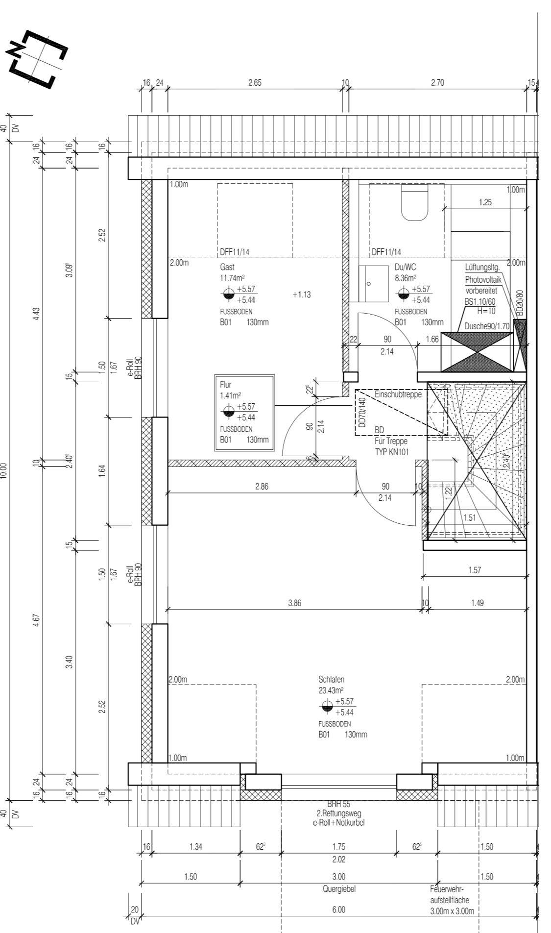

Und wenn ihr nicht gerade mehr Kinder plant, würde ich auch die Zimmeranzahl im 1.OG mit 2.OG überdenken und dann eben ein größeres Bad planen.
Ein Kamin im WZ/ Essbereich könnte doch passen. Aber dafür müßte man mal eine Vorstellung von möglichen Möbel haben - auch wie die Möbel stehen sollen.
