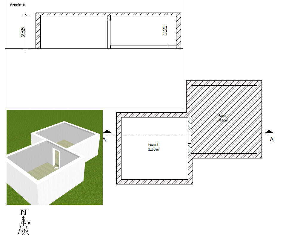

Also, mit VA wird man wahrscheinlich am einfachsten ans Ziel kommen, wenn man alle Räume einer Etage in der maximalen Höhe anlegt und unterschiedliche Höhen durch eingezeichnete Podeste erstellt. Könnte dann so aussehen:
2D-Grundriss mit Raumbeschriftung und 3D-Hausansicht
Wobei man dann das in Raum 2 gezeichnete Podest in der Darstellung einfach weiß ohne Strichelung anlegen sollte.

Das Ziel ist mittelfristig, die Position der neuen Treppe bestimmen zu können. Auch die Planung eines "freien" Zimmers, das in Ankleidezimmer und Bad aufgeteilt werden soll, wäre wichtig. Beim Bad geht es dann auch darum, die Position der Badewanne genau festzulegen und Zu- sowie Ableitungen. Generell gesagt brauchen wir mal einen Plan, der auf einen Blick Auskunft darüber gibt, was genau unter/über einem bestimmten Raum ist.
