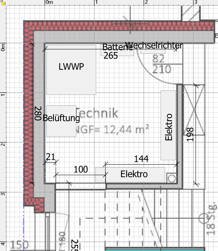

Hallo Zusammen,

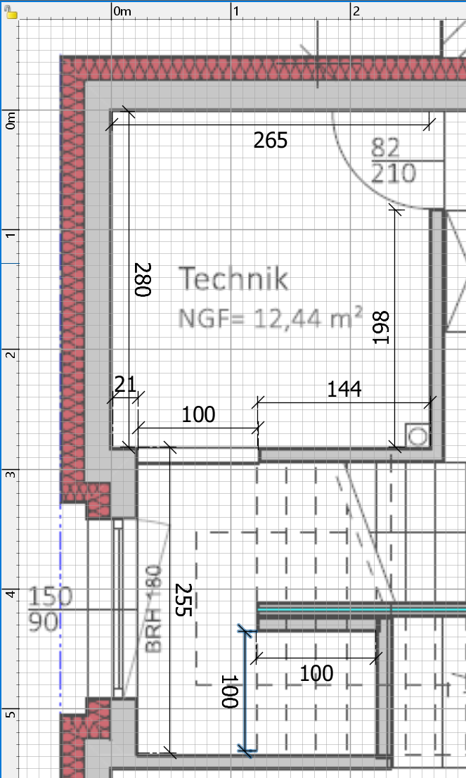

wir planen aktuell unsere Haus und haben nun einen Entwurf erhalten. Uns stellt sich derzeit die Frage, ob der Technikraum nicht zu klein ist. Ich habe mal eine Zeichnung angehängt.
Bei den 12,44qm wurde scheinbar der Raum unter der Treppe ebenfalls dazugerechnet. sicherlich kann man ihn nutzen, um wenig benötigte Sachen zu verstauen, aber passt unsere Technik in den Raum?
Falls ich nichts vergessen habe, soll dort folgendes untergebracht werden:
  • Luftwärmepumpe inkl. Kühlung (Keine Klimaanlage, Splitgerät)
  • Be- und Entlüftungsanlage
  • Energiespeicher (Sonnen Batterie)
  • Wechselrichter für die Photovoltaikanlage
  • Fußbodenheizung (für 200qm)
  • Stromkasten (2 sehr große Schränke aufgrund von Smart Home)
  • Anschlüsse (Wasser, Strom, Glasfaser, ...)
  • Optional ein kleiner Serverschrank
Ich glaube das wird nicht passen, aber ich finde es auch sehr schwer abzuschätzen. Vielleicht kann man den Raum unter der Treppe ja nutzen, oder man könnte den Platz über der Fußbodenheizung nutzen und dort die Stromkästen installieren, oder den Energiespeicher und den Wechselrichter. Ob das aber möglich und erlaubt ist, weiß ich nicht.
Wie schätzt es ihr ein? Falls es nicht passt, um wie viel sollte ich den Raum vergrößern, damit es passt?

Am Besten du zeichnest mal alles ein mit Maßen der Hersteller.
Der Hausanschluss Strom kann über das Wasser gehängt werden
Unser Sicherungskasten 1,4 m hoch da ist nicht mehr viel Platz drüber oder drunter
Bei 12 qm muss die komplette Treppe mitgerechnet worden sein, wobei mind. 50 % keine Stehhöhe hat
Den Teil würde ich nicht rechnen

Sollte er mit FHZ den Heizkreisvereiler meinen. Der gehört da nicht hin, sondern mittig ins Haus, damit die Wege zu den Zimmern in etwa gleich lang sind.
Christian K.
Ja, bei der FHZ habe ich mich geirrt. Ich hatte gerade unsere Wohnung im Kopf und da haben wir eine Regelung. Bei einem Haus hat man immer pro Etage eine und diese dann möglichst zentral.
Ich habe nun mal paar Hersteller rausgesucht und die Daten grob eingezeichnet. Sollte klappen, aber ich denke, man kann nicht einfach nur mit den Abmessungen vom Hersteller rechnen. Bei der Batterie und dem Wechselrichter weiß ich, dass man nicht mehr Platz benötigt, als die Geräte groß sind. Es kommt nur ein Kabel rein. Ähnliches bei den Stromkästen. Hier kommen eben nur paar mehr Kabel.
Aber Luft-Wasser-Wärmepumpe, Belüftung, Wasser etc. Wie viel Platz braucht man hier für die Installation und die Rohre etc?
