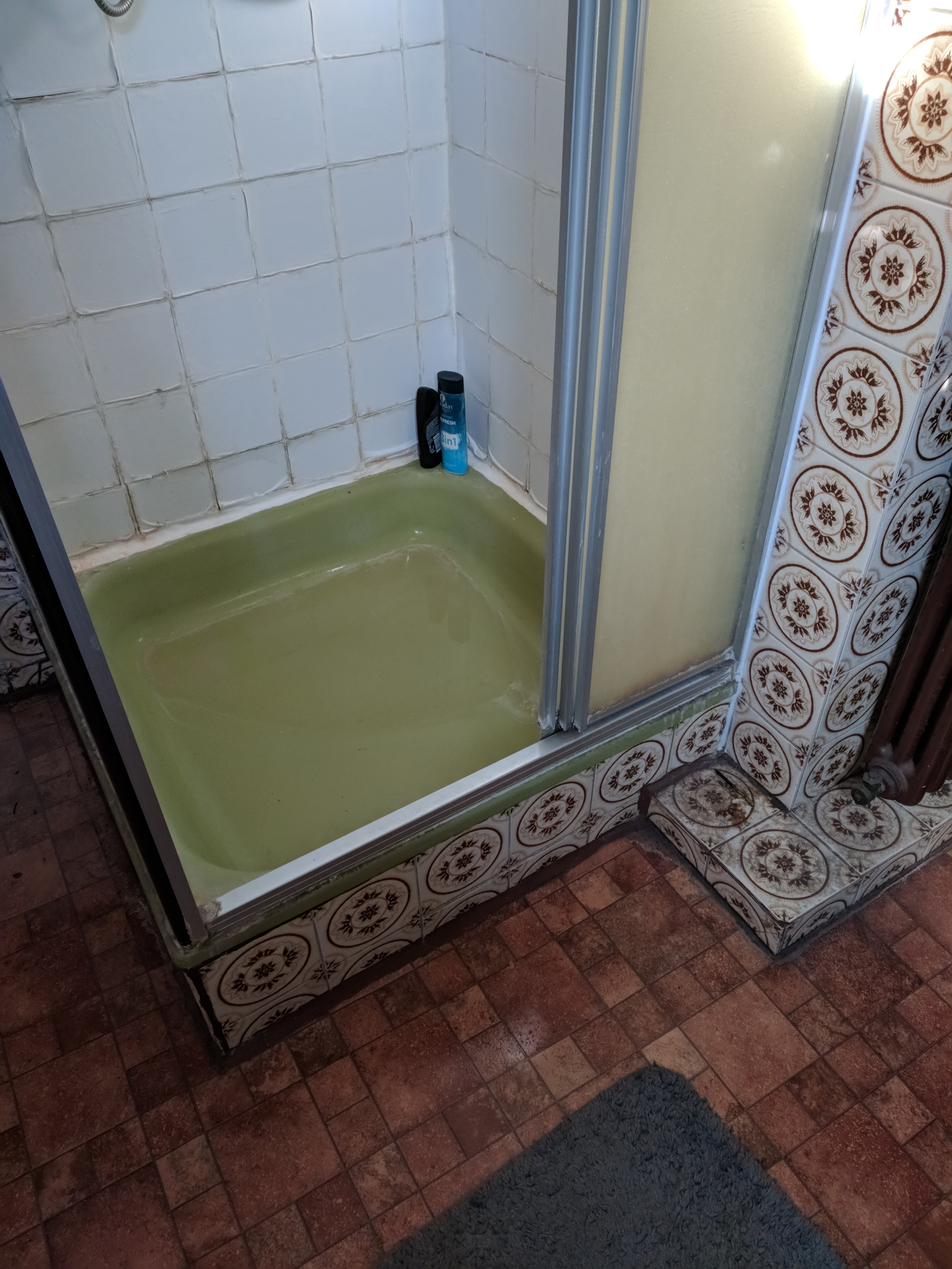

wir haben ein Problem mit unserem Bad bzw. unserer Dusche. Schon vor längerem haben wir festgestellt, dass sich der Boden um die Dusche herum absenkt.

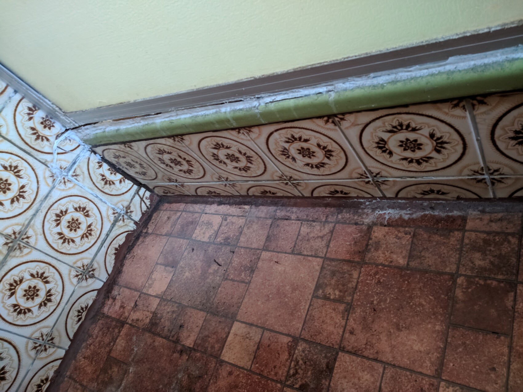

Der Bodenbelag im Bad ist aus PVC (oder vergleichbar), und vor der Dusche hatte sich eine deutliche Kuhle gebildet.

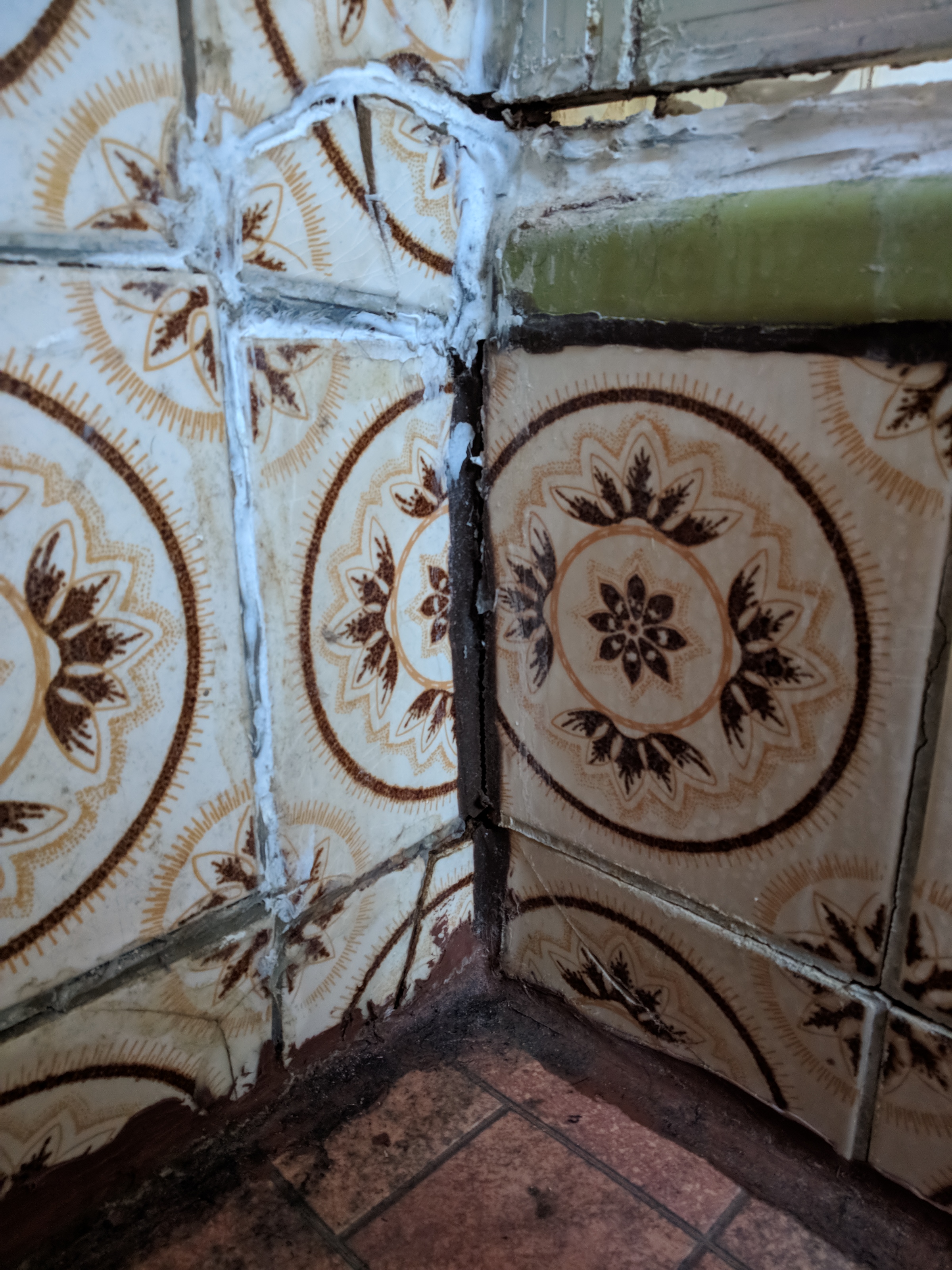

Nun ist praktisch die ganze Duschwanne um mind. 1cm abgesackt. Deutlich sichtbar an dem Spalt der sich zwischen Duschkabine (fest mit der Wand verbunden) und Duschwanne gebildet hat.
Hat jemand eine Idee was die Ursache sein könnte?
Meine Lösung wäre aktuell: Dusche rausreißen, Wand neu fließen, Boden mit Fließspachtel o.ä. glätten, neue Dusche einbauen. Den gesamten Bodenbelag im Anschluss auch neu machen.
Aber was, wenn es "schwerwiegendere" Probleme mit dem Boden gibt? Das würde ich natürlich gerne wissen bevor wir die Duschwanne rausreißen. Denn dann wäre es vermutlich eine wesentlich komplizierte Sache für die man entsprechend Zeit & Geld einplanen müsste.
Wir haben natürlich Angst das unter der Dusche der Boden "wegfault". Wir wissen nicht, was sich unter der Dusche bzw. dem Bodenbelag befindet.
Es handelt sich um das Dachgeschoss eines Altbaus.
Vielen Dank für eure Einschätzung!

Vielleicht ist der Dachboden nicht tragfähig genug für diese Last. Bei absinkendem Boden würde ich persönlich erst mal nen Statiker befragen und anschließend neu machen. Vielleicht ist der Unterbau auf Holzbalkendecke nicht tragfähig genug (das, was unter den Fliesen und über den Holzbalken ist) oder eben die ganze Sache ist generell zu schwer. Ist das Dachgeschoss schon immer ausgebaut gewesen? Wie alt ist das Haus? Sieht ja ohnehin so aus als wäre das sehr sanierungsbedürftig. Ich würde daher Rat vom Profi einholen und danach eh komplett neu machen.
