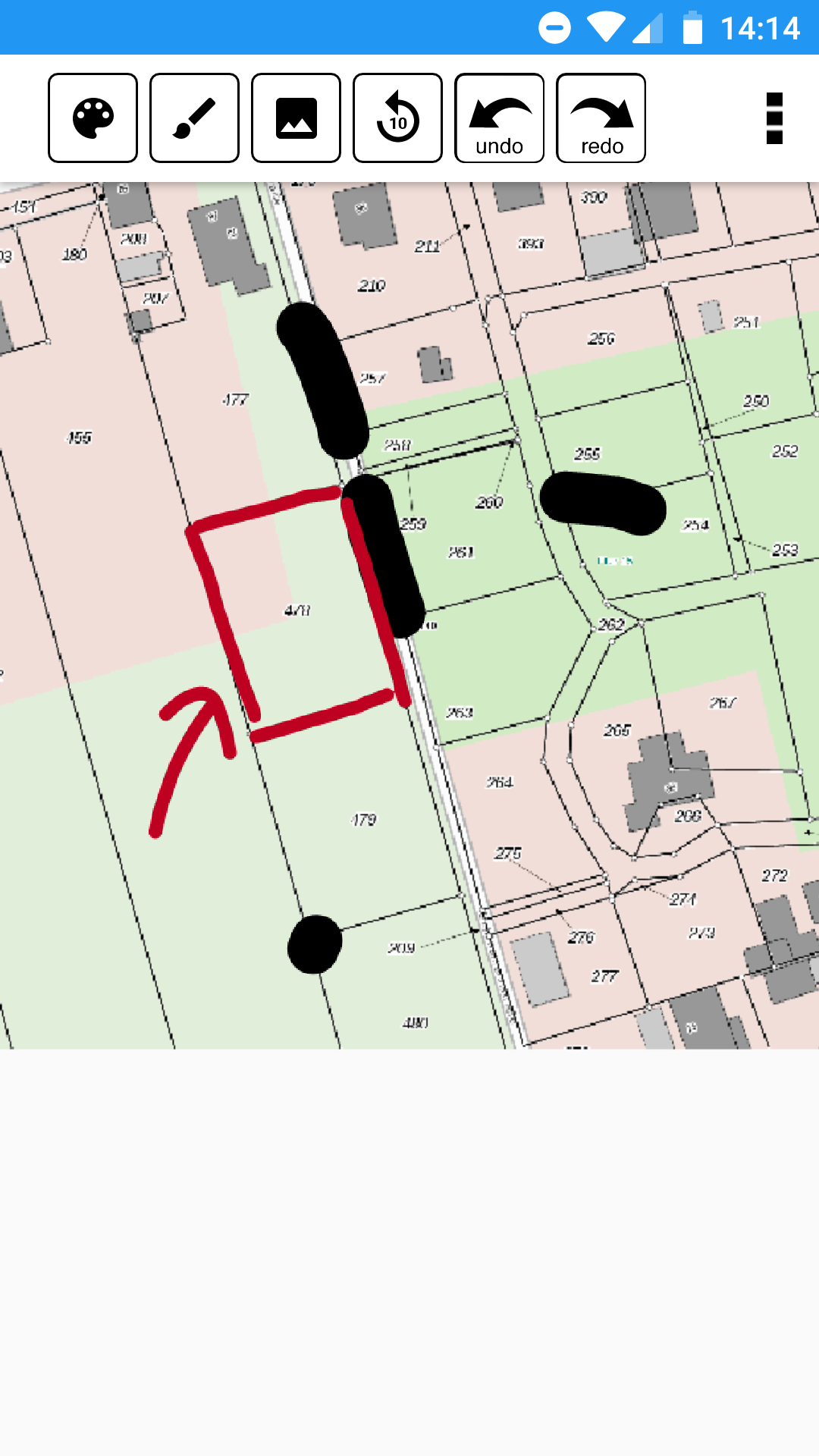

Momentan steht ein Grundstück zum Verkauf, das der Makler Bauerwartungsland nennt. Uns ist klar, dass man mit diesem Begriff noch nix in der Hand hat. Momentan ist das Grundstück sehr verwildert und ist vermutlich als Wald deklariert (zumindest steht unter tatsächlicher Nutzung "Laub und Nadelholz").
Allerdings kann man auf dem angehängten Bild ganz klar erkennen, dass vom bezeichneten Flurstück ein Teil im flächennutzungsplan als Baufläche gedacht ist (rot eingefärbter Bereich?! - die schwarze farbe dient nur der Anonymisierung der Straßennamen etc..).
Nun ist unsere Frage, wie verbindlich ist das für das Bauamt?
Wenn man nicht vorne an der Straße bauen darf, könnte man dann ggf auf das hintere baufenster (ist das hier der richtiger Begriff?) Verweisen?
Ist das wirklich aus dem Flächennutzungsplan, oder ist das aus Boris? Jedenfalls ist das Bild nicht aussagekräftig.

Bei einem Flächennutzungsplan handelt es sich um eine "Darstellung"; die rechtliche Relevanz (iSv "Verbindlichkeit") gegenüber eines Bebauungsplanes mit abschließenden und verbindlichen "Festsetzungen" ist hier eher verschwindend gering.
Bauerwartungsland bedeutet, daß der Flächennutzungsplan die Möglichkeit schafft, Bauland daraus zu machen. Das wird es erst mit dem Bebauungsplan, und mit der Erschließung dann zum Baugrundstück.
Rot / grün finde ich hier nicht erläutert; aber es gibt wohl in grün auch Bauwerke. Also wohl eher nicht "bebaubar" gleich "rot".
Baufenster gibt es erst im Bebauungsplan. Und das wird nicht da liegen, wo das Grundstück die rote Ecke hat.
Wenn Du jetzt Doktorandin bist, kommt Deine Professur vermutlich vor der Rechtskraft des noch nicht aufgestellten Bebauungsplanes (und auch sicherer). Bauvoranfragen machen da noch ganz lange keinen Sinn.

Das Bild ist aus dem Flächennutzungsplan, den man im Internet aufrufen kann. Man findet auch einen Entwurf Flächennutzungsplan 2020, der gilt aber noch nicht (da war es dann Bauland mit ländlichem erscheinungsbild oder so ähnlich).
Der Preis ist deutlich höher als für Wald, aber immer noch niedriger als für "echtes Bauland". Daher überlegen wir uns das ganze ja.
Oberhalb vom markierten Grundstück wurde in den letzten fünf Jahren auch gebaut, das liegt ja komplett nicht im roten baulandbereich. Evtl wäre das ja ein Punkt zu unserem Vorteil?
