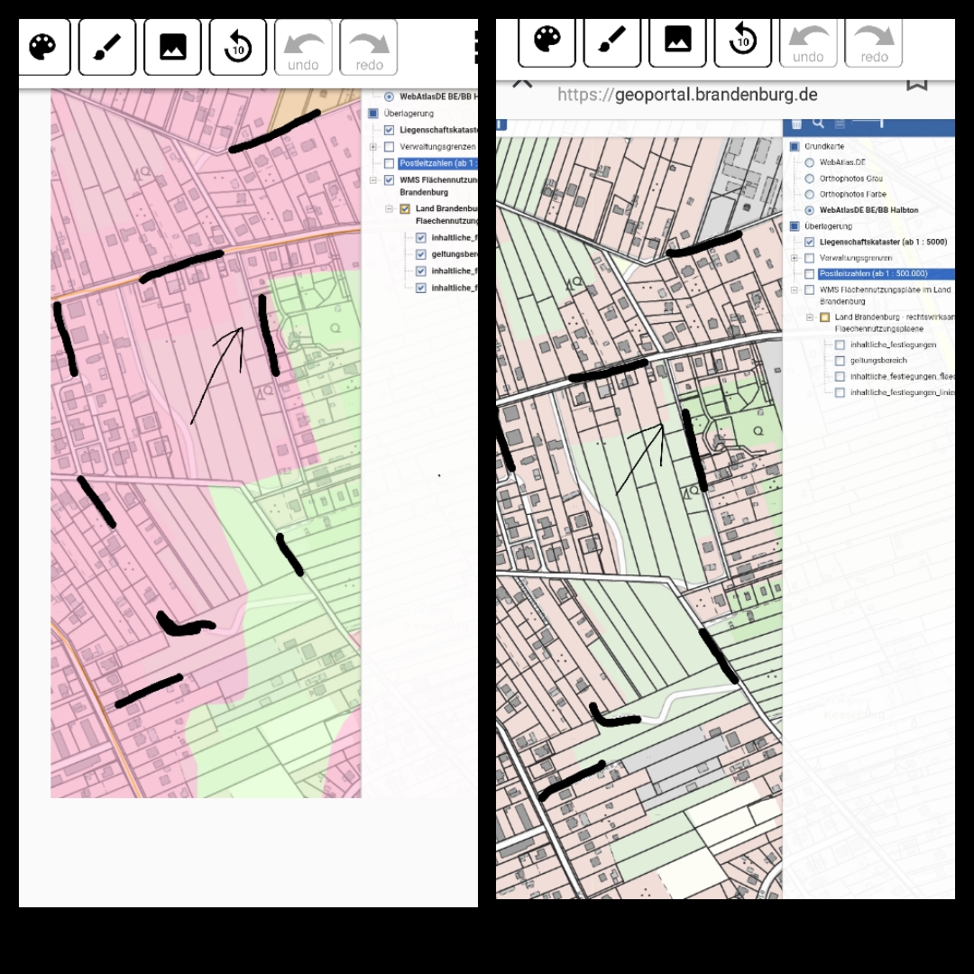

Hier nochmal zwei Bilder, größere Ansicht und definitiv mit Flächennutzungsplan :). (Edit: war zu groß, hoffentlich könnt ihr beim Zusammenschnitt noch was erkennen..)
Ich finde es ja völlig okay, das sämtliche "echte" Baumaßnahmen gut, gesetzesgetreu , etc pp geprüft werden müssen. Aber wir möchten doch nur eine minimale (dafür aber verbindliche) aussage zur Bebaubarkeit an sich. Ist das echt so schwer?!

Zur Erschließungsbaulast: die Straße von Nord nach Süd ist voll erschlossen mir Wasser, Abwasser etc PP. Lässt das auf öffentliche Widmung schließen? Die StarsS ist in keinem guten Zustand, langfristig steht da wohl teure Sanierung an. Aber für die Baustelle müsste es noch gehen....

Ja, das sieht doch gut aus. Also das ganze Grundstück ist schonmal Wohnbaufläche. Und im Süden sind offenbar auch schon Wohnhäuser über diese Straße erschlossen. Das macht es zwar wahrscheinlicher, dass die Straße gewidmet ist, aber sicher ist es nicht. Außerdem ist die vorhandene Bebauung nicht gerade üppig, so dass man nicht von einer Baulücke sprechen kann. §34 bietet viel Spielraum. Irgendetwas wird den Makler ja bewogen haben, von Bauerwartungsland zu sprechen. Mach' einen Termin bei der technischen Bauaufsicht deines Landkreises aus und lass' Dich dort persönlich beraten.
Wenn Du dann noch ernsthaftes Interesse am Grundstück hast, mach's wie @kaho674, und lass die Klausel mit der positiven Bauvoranfrage in den Kaufvertrag aufnehmen.

Bin heute außerhalb der Sprechstunde beim Bauamt vorgefahren und hatte Glück. Der Sachbearbeiter war wohl schon in Wochenendlaune und hat das Flurstück kurz aufgerufen. Resultat: Außenbereich und damit Paragraph 35 und damit aussichtslos... Schade drum, aber wenigstens ging nur Zeit und Hirnschmalz drauf. Und nicht auch noch kein Geld

Wenn die in der Karte eingezeichneten Gebäude, von denen es in Rufweite umzingelt ist, nicht zu verschiedenen Gemarkungen gehören und/oder sämtlich landwirtschaftlicher Nutzung sind, kann ich mir das nicht so recht vorstellen. Einige Nachbargrundstücke sehen dem Zuschnitt nach wie auch weiterhin als Felder zu nutzen beabsichtigt aus; die Reihe wo Ihr eines haben wollt, wäre für Imker oder Kleingärtner geeignet. Mir kommt auch "Bauerwartungsland" bei "Außenbereich" etwas spanisch vor.
