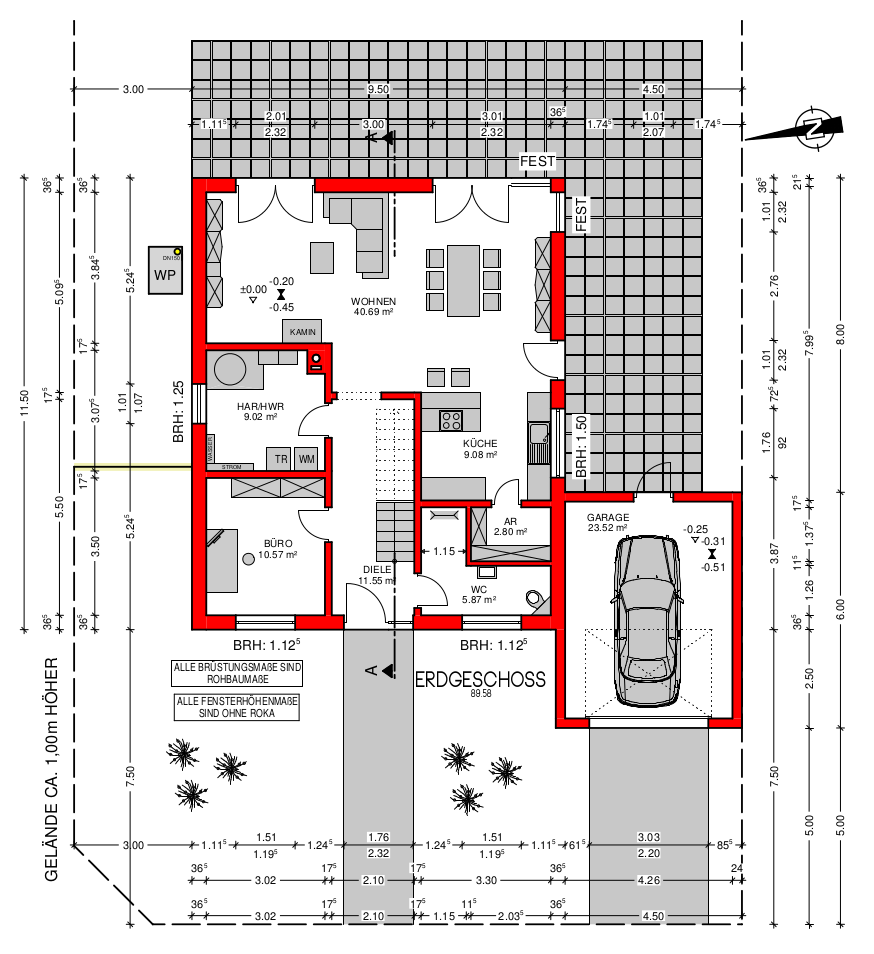

Wir wollen ein Einfamilienhaus mit ca. 170 qm bauen. Wir wollen ohne Keller bauen. Das Grundstück hat Süd-West-Ausrichtung. Mit der bisherigen Ausrichtung der Räume sind wir soweit zu frieden.
Ein wichtiges Zimmer im Haus wäre ein Arbeitszimmer.
Ein Punkt in dem wir uns nicht sicher sind ist die Aufteilung des Wohn-/Esszimmers und der Küche. Sieht jemand eine Möglichkeit die Küche größer zu gestalten? Sie kommt uns in dieser Form etwas klein vor. Wir hatten schon versucht, das Wohnzimmer und die Küche zu tauschen, dann haben wir allerdings das gleiche Problem mit dem Wohnzimmer.

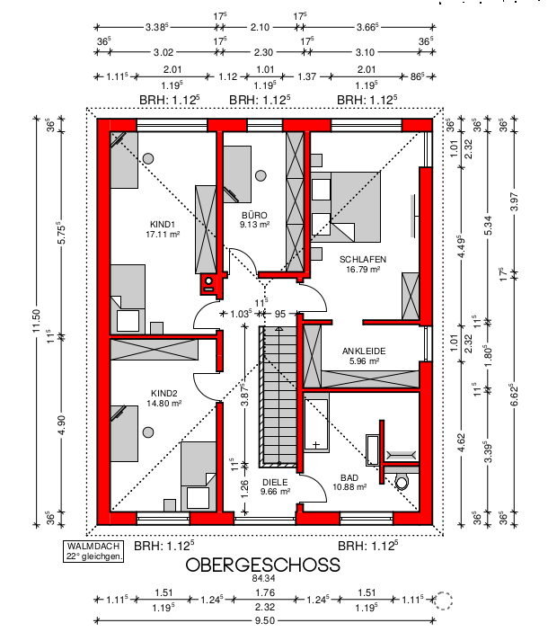

Im Obergeschoss finden wir, dass die beiden Kinderzimmer ziemlich groß ausgefallen sind. Gäbe es hier noch eine Möglichkeit die Fläche besser aufzuteilen und nutzen zu können.
Größe des Grundstücks: 598qm
Hang: Grundstück fällt ca. 1,8 m Richtung Süden ab

Bekommt man das Wohn-/Esszimmer und den Küchenbereich besser aufgeteilt? Ist die Lage des HAR dort sinnvoll?

Grundriss Obergeschoss eines Hauses mit Kinderzimmer, Büro, Schlafzimmer, Diele und Bad.
Hmm ..
2 Büros?
Wie soll Haus auf das abfallende Grundstück? Im Süden aufschütten?
Wie fügt sich das Grundstück in der Umgebung ein? Eckgrundstück? Sinnvoll wäre Lageplan.
Die für den Sommer schöne West/Südwestseite ist hier schlecht nutzbar.
Insbesondere Kind 1 könnte aufgrund der Tiefe von fast 6m ein recht dunkles Zimmer werden. Generell würde ich die Kinderzimmer eher im Süden anordnen.
face26
face26
Du wirst sicher noch "fundiertere" Antworten bekommen....aber so auf den ersten Blick, ein paar Fragen/Anmerkungen:
Gibt es ein Grund dass der Technikraum dort ist? Ich würde tendenziell Technik und Büro Tauschen.
Mir würde auch die Position des Sofas nicht gefallen. Kann der Kamin auch an die Außenwand zwischen Wohzi und Esszimmer? Dann das Wohnzimmer einfach drehen?
Was meinst Du mit im OG die Fläche besser nutzen? Wenn Du der Meinung bist die Kinderzimmer sind zu groß...wo hättest denn gerne mehr?
Das Haus hat auf der Nordseite ein kleines Fenster? Seh ich das richtig? Sieht von außen bestimmt witzig aus ;-)
Gibt's nen Spitzboden? Wenn die Garage für das Auto sein soll, erscheint mir das sehr wenig Abstellraum etc.

Ich hätte die Kinderzimmer weitgehend quadratisch oben angesiedelt, das Büro aufgeteilt zu den beiden Zimmern. Das Schlafzimmer mit Ankleide dann links unten und zwischen dem einen Kinderzimmer und Bad das Büro.
14 qm empfinde ich als Kinderzimmer schön, weniger geht, aber macht dann eine kreative Möblierung notwendig.
Die Küche kann so funktionieren, aber ich würde dann auf eine Kochinsel verzichten. Lieber eine U-Küche und später, wenn man merkt dass der Platz reicht, noch eine kleine Theke dazu.
Büro und Technikraum im EG hätte ich auch getauscht.
Müssen es wirklich 2 Büros sein oder soll das untere eher ein Gästezimmer werden?
Das WZ hat 3,68 Breite... die meisten Sofas (man denke an einen Neukauf) haben ü 3 Meter in der Breite. Zwar mag die Küche gerade mal so in der Breite funktionieren, aber der Allraum insgesamt hat zwei schmale Flügel, in der Mitte fürs Essen den Hauptbereich. Ich finde die Flügel nicht gelungen, somit auch nicht den Allraum gesamt. Alle Wege führen am Sofa vorbei, sogar der Paketbote am Abend darf einen Blick drauf erhaschen. Dafür ist der Weg zur Speis mit den Einkäufen sehr lang... Eingangstür - Flur - Sofa - Esstisch - Küche - endlich Speis!
Für Verbesserungen ist definitiv mal der Lageplan wichtig.
Warum ist das Haus so geplant, wie es ist?
Kein Keller bzw UG trotz 1,80 Hang?????
Ich sehe eine SO-Ausrichtung... und zukünflich eine überflutete Garage

Kann mich alldem nur anschliessen.. insgesamt sieht es alles nicht durchdacht aus. Ergänzend zu den genannten Punkten:
- Kinderzimmer zu groß? Finde ich nicht. Aber schlecht geschnitten und Richtung Norden unbedingt tauschen und nach Süd Westen, so einen dunklen Schlauch wie jetzt will da doch keiner
- Abstellkammer an Küche ist unpraktisch und nimmt einem die Möglichkeit einer wirklich schön angepassten Küche. Dazu ist es unpraktisch, lieber mehr Stauraum in direkter griffnähe
- T im Badezimmer OG.. kontrovers diskutiert, ich finde es nicht schön
- Schlafzimmer in Relation zu den Kinderzimmer zu groß
- Bad im Obergeschoss sehr unpraktisch zu erreichen... einmal um die Treppe rum, Maximaler weg vom Schlafzimmer, sehe ich auch als unpraktisch an
