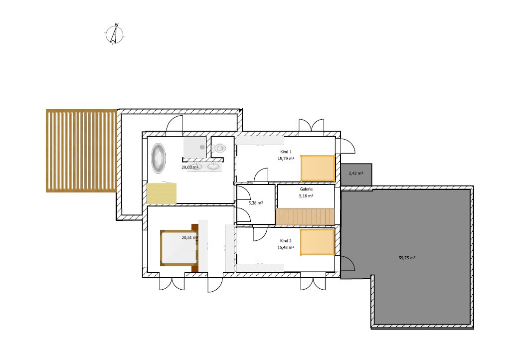

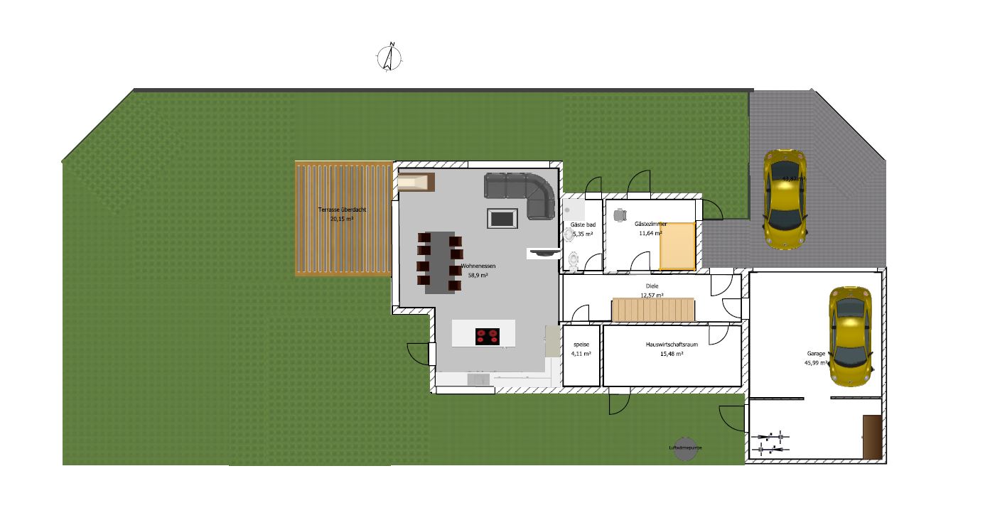

Wir der Titel schon aussagt planen wir eine Stadtvilla mit ca. 180m² und eingeschossiger Bauweise.
Da in Niedersachsen die 2/3 Regel gilt müssen wir da halt ein bisschen mit Erkern, einer Galerie, Terrassenüberdachung und einer Eingangsüberdachung hinkommen.
WIr haben ein Grundstück welches ein Baufenster von 10m mal 29m besitzt.
Ich habe jetzt angefangen zu Zeichen und würde gern mal ein paar Meinungen dazu hören.

Größe des Grundstücks - 550qm²
Grundflächenzahl - 0.33
Geschossflächenzahl - 1
Baufenster, Baulinie und -grenze - 3m
Randbebauung - Garage ist i n Randbebauung erlaubt
Anzahl Stellplatz - 2
Ausrichtung -Terrasse nach Westen
Stilrichtung, Dachform, Gebäudetyp - Stadtvilla mit Walmdach und Erker
Keller, Geschosse - kein Keller, 2 Geschosse die Laut Vorschrift eins sind
Anzahl der Personen, Alter - 2 Alter um die 30
Raumbedarf im EG, OG - 80m² im Obergeschoss
Büro: Familiennutzung oder Homeoffice? - Familiennutzung
Schlafgäste pro Jahr - ca. 10
konservativ oder moderne Bauweise - modern
offene Küche, Kochinsel - offene Küche mit Kochinsel
Anzahl Essplätze - 6-8
Kamin - ja
Garage, Carport - Doppelgarage mit Abstellraum bzw. Werkstatt
Es soll ein Massivhaus sein, am besten mit innengedämmten Steinen.
Von wem stammt die Planung:
Die Planung stammt von mir, gefallen tut mir das das so ein schönes Hau ist und mit den Vorgaben auf das Grundstück passt. Ein Preislimit gibt es erst mal nicht.
Heizen würden wir gerne mit einer Luftwärmepumpe.

sind noch Kinder geplant? Dann würde ich beide Kinderzimmer nach Süden planen und lieber das Elternschlafzimmer nach Norden verlegen
Gruß, Daniel
Bemessung fehlt.
Warum sollen es zwei Vollgeschosse sein, wenn es der Bebauungsplan nicht zuläßt. Finde diese Verbiegungen nicht toll.
Kinderzimmer wirken zu schmal
kaho674
kaho674
Ich fürchte, diesen Erguss nimmt hier keiner wirklich ernst. Die Treppe sieht mir viel zu kurz aus, das Bad mit 20m² ist etwas absurd, der Krampf auf 2 Vollgeschosse unverständlich usw.
Vielleicht doch lieber den Architekten bemühen!
