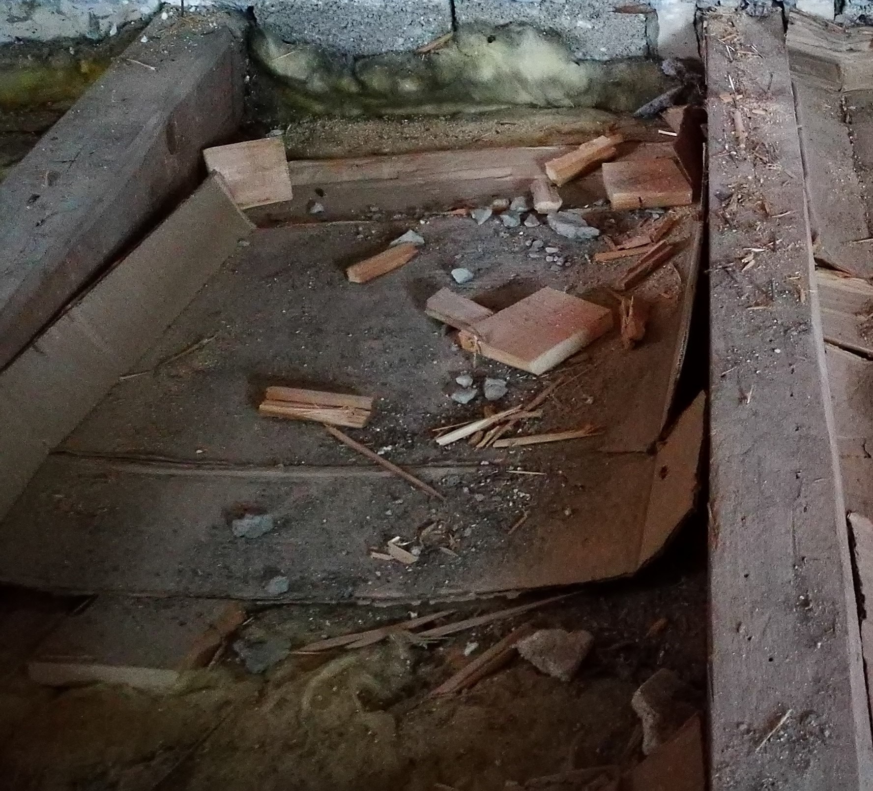

Servus Zusammen,
ich bin neu hier, aber Besitze schon 6 Jahre mein Eigenheim (Altbau). Also kurz zu mir...
Ich bin der Sven 28 Jahre Jung und suche Hilfe, da ich nicht mehr weiter weiß so recht.
Ich stehe vor dem Problem, dass in meinem Altbau die Zwischendecke eine Balkenlage ist. Unten wurden diese mit Rigipsplatten und einem Aufbau aus Holz verdeckt. Von oben liegen etwa 60mm Glaswolle drin (Balken 180mm), darüber Kartonage und dann eine Bretter Lage (Siehe Bilder).
Wenn man nun oben ganz Normal geht/läuft/sich bewegt, kommt dieses unten extrem laut an (Hohlkörper = Megaphon Prinzip?).
Zurzeit wird das gesamte Stockwerk nicht genutzt (13mx6m), soll jedoch in naher Zukunft Wohnfläche werden.
Meine Idee wäre nun, die gesamte Bretterlage zu entfernen, den Hohlkörper aufzufüllen (keine Glaswolle!) und dann mit Fermacell-Estrich Platten einen vernünftigen Boden zu bauen. Darüber kommt dann eine Folie, dann Trittschall aus gepressten Holzfasern und darüber OSB-Platten für einen Sauberen Abschluss. Dort kann dann der Boden (Echt-Holz) verlegt werden.
Gute Idee? Andere Meinungen / Anregungen?
Grüße -Sven-
MayrCh
Vernünftig. Du brauchst Gewicht im Gefach. Am besten schaut sich das mal ein Statiker an, was die Balken tragen können, evtl. brauchst du dafür dann Sekundärträger. Mit der Sanierung der Unterdecke kannst du auch noch was bissl was rausholen.
Vom ift Rosenheim gibts ein pdf zu Strategien für die Sanierung von Holzdecken hinsichtlich Schallschutz. Darin sind die Möglichkeiten sehr gut dargestellt.
Caspar2020
Ja; nen Fachmann hinzuziehen. Ich kenne das eher do. das die fermacell Platten weiter oben sind (sprich direkt unter dem Belag).
Auch kenn ich weniger ne Folie dadrin; eher ein rieselschutz.
Und Ausgleichsschüttung Bzw Holzfasern zur Dämmung gehören unter die fermacell meines wissens
Und dann ist da natürlich die Statik (hat ja auch schon jemand anders erwähnt).
Was wolltest du denn in den Hohlkörper kippen? Bzw. Wie tragfähig ist die lattung unter den Balken?
Caspar2020
Ne; formulieren wir anders. Der Zwischenraum zwischen den Balken soll ja verfüllt werden. Heute ist da ja nur a bissl holzwolle zwischen.
Besteht überhaupt ein tragfähiger einschub den man mit schüttgutt belasten kann? (Also quasi zwischen den Holzbalken im unteren Drittel)
Bzw. wie ist der Aufbau der Decke unterhalb der Balken?
