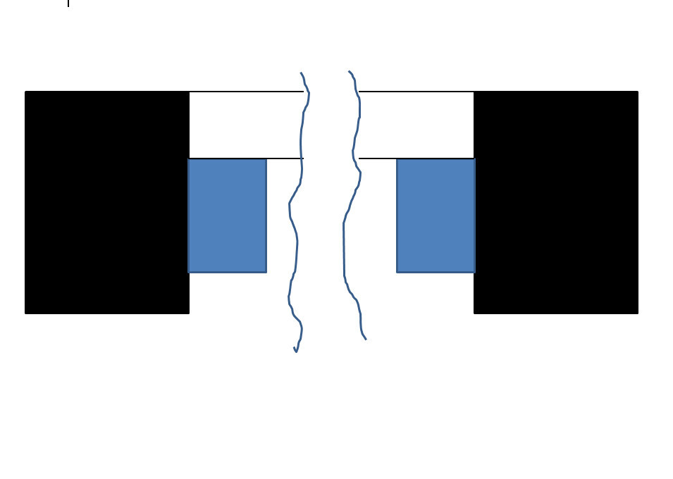

Unter den Balken ist doch Estrich oder? Wenn ja dann wäre es auch eine Möglichkeit, die Balken mit raus zunehmen und dann kannst du alles mögliche rein kippen. Z.B. Estrich oder vollflächig Schüttung.
Neige
Neige
Du kannst doch auch die Platten/Dielen zwischen die Balken legen, dann haben die Fermacell-Platten auch eine vollflächige Auflage und der Aufbau ist geringer.
Abstraktes Diagramm zeigt Wandriss in Gebäudesstruktur zwischen schwarzen Wänden
nelly190
Das hatte ich auch als Idee vorhin. Dann sollte aber vermutlich noch eine Ausgleichsmasse gegossen werden.
Um eine Ebene Auflage zu bekommen.
