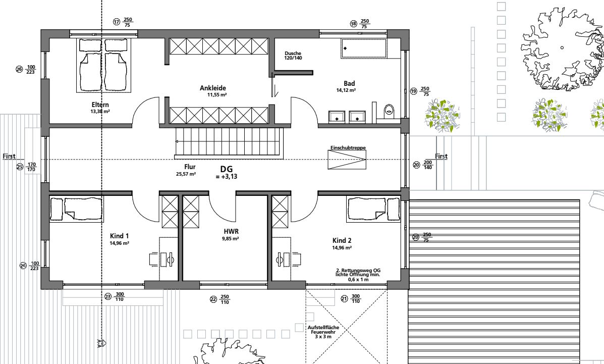

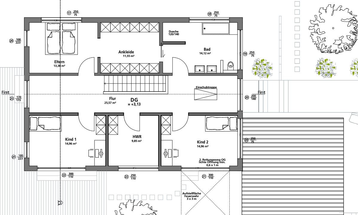

Ich hab mal kurz eine kleine Frage wie Ihr das so seht. Wir sind kurz davor unseren Plan komplett frei zu geben, also das Bemusterungsprotokoll zu unterschreiben.
Jetzt haben wir bislang folgende Situation, in den Räumen im OG haben wir im Schlafzimmer zum Beispiel ein bodentiefes Fenster mit festem Kämpfer und an der anschließenden Wand ein großes 2,50m breites und 85cm hohes Fenster. Der Architekt meint nun das es komisch aussieht wenn man die Brüstungshöhe des langen Fensters niedriger macht weil dann die Oberkanten des bodentiefen Fensters und des langen Fensters nicht auf einer Linie sind. Wenn ich aber die Oberkante des langen Fensters auf die gleiche Höhe wie das des bodentiefen mache dann ergibt sich folgende Brüstungshöhe:
223cm Oberkante - 85cm Fensterhöhe = 138cm Brüstungshöhe
Macht man das so oder kann man das lange Fenster tiefer setzen ohne das es komisch aussieht?
Ich hoffe Ihr habt verstanden was ich meine....
Vielen Dank schon mal, greetz Ecko

Die Fenster sind also auf zwei unterschiedlichen Wänden?
Bilder sagen mehr... versuch doch einfach mal mit ein bisschen PowerPointEngineering das bildlich gegenüber zu stellen. Hilft bei der Entscheidung meistens schon (mir zumindest )
Ich verstehe es - ehrlich gesagt - nicht so ganz.
Letztendlich zählt der Gesamteindruck, und man kann es nicht pauschal sagen.
Unser Küchenfenster in 2 Meter Breite ist auch sehr tief, also ein Fensterband auf fast Arbeitshöhe. Da allerdings die Küchenzeile bzw die Möbel zum Eindruck dazugehören, sieht es dann nicht komisch aus. Der Maurer hat uns auf dem Bau auch mehrmals angeboten, das Fenster auf "normale" Höhe zu mauern.
Von außen wirkt das Fensterband als eigenständiges Fensterband. Es gibt an der Hausseite allerdings nur noch Terrassentüren, entsprechend passt es.
Wenn dort jetzt ein Nebenraum mit normalem Fenster wäre, würde es ggf. merkwürdig aussehen.

Ja schwierig zu erklären für mich. Also es geht um die Oberkante der Fenster im gleichen Raum. An der Westseite ist es bodentief womit sich eine Oberkante Fenster von 223cm ergibt. Auf der Nordseite des gleichen Raumes soll eben ein 250cm x 85cm Fenster hin. Architekt meint es soll die gleiche Oberkante wie das West Fenster sein weil es im Raum sonst komisch aussieht. Diese beiden Fenster liegen nur jeweils 50cm von der Außenecke entfernt, sind also relativ nah beisammen.
