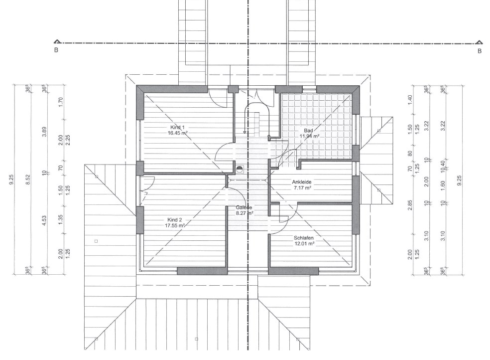

nun endlich ist es so weit. Die Zeit für meinen eigenen Grundriss-Thread ist nach ca. einjährigem Mitlesen und zahlreichen Diskussionsabenden mit der Freundin endlich gekommen.

Stilrichtung, Dachform, Gebäudetyp: mediterran, Säulen am Hauseingang

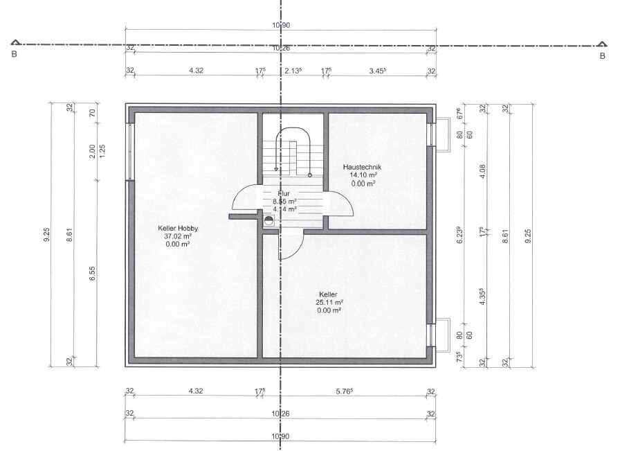

Keller, Geschosse: 2 Geschosse + Keller
Anzahl der Personen, Alter: 2x29
Raumbedarf im EG, OG:

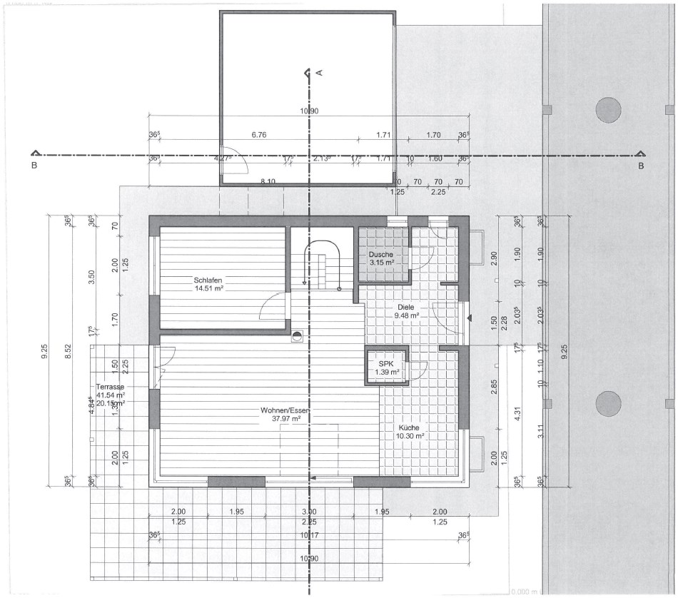

EG: 1x Büro bzw. Schlafen (für später) + 1x Dusch-WC
OG: 2x Kinderzimmer, Ankleide mit separatem Ausgang

offene oder geschlossene Architektur: Auf jeden Fall offen!
offene Küche, Kochinsel: Ja!
Anzahl Essplätze: 6+
Kamin: Ja
Balkon, Dachterrasse: Optionale Dachterrasse auf der Garage, die über Kinderzimmer 2 begehbar wäre.

- Eigene Planung, gemeinsam mit Architekt durchgesprochen. NUR GROBKONZEPT!
Was gefällt besonders? Warum?: Der große Wohn-Essbereich ist für uns das Highlight. Hier soll das Büro/Schlafzimmer noch auf Höhe Speisekammer gezogen werden, und der Kamin somit noch ein Stück weiter in den Wohnbereich rücken.
Um nicht ganz ohne "Deckung" im Wohnbereich zu sein, wollen wir ein gestalterisches Element als Sichtschutz in diesem Bereich einfügen.
Auch die großen Kinderzimmer finde ich super!
Was gefällt nicht? Warum? Die ganzen Übereckfenster. Da hat es der Planer voll übertrieben. Ich hatte ein Übereck-Fenster in der Küche als Variante vorgeschlagen, da hat er einfach mal überall solche Fenster eingebaut.
Allgemein ist die Anordnung der Fenster von Außen gesehen gelinde gesagt grausam.

-könnt Ihr verzichten: Doppelgarage evtl. erst später bauen. Keller, dann muss aber der ganze Grundriss noch mal geändert werden um Technik und Hauswirtschaftsraum unterzubringen

Gibt es von eurer Seite her bedenken, Ideen, Vorschläge wie man den Grundriss noch schönes oder besser gestalten könnte?
Ja, ich weiß, die Wäsche im Keller waschen ist doof usw. aber das ist bewusst im Keller geblieben.

ich würde die Speisekammer weglassen und dafür die Küche lieber größer gestalten. Es gibt auch Putzeinbauschränke, da bekommt man auch einen Staubsauger o.ä. unter.
Die Türensituation im OG gefällt mir nicht, das gibt auf jeden Fall Schrammen in den Türen und blaue Flecken. Wie soll man denn in der Ankleide zwei Schrankreihen stellen, wenn dort direkt an der Wand ein Fenster geplant ist?
Kind 2 hat wenig Möglichkeiten für Schränke und Regale.

Interessant wäre sicherlich wie die Räume möbliert werden sollen. Auch die Gestaltung der Bäder (Größe und Position Dusche, Waschtisch, Toilette) wäre von Interesse.
