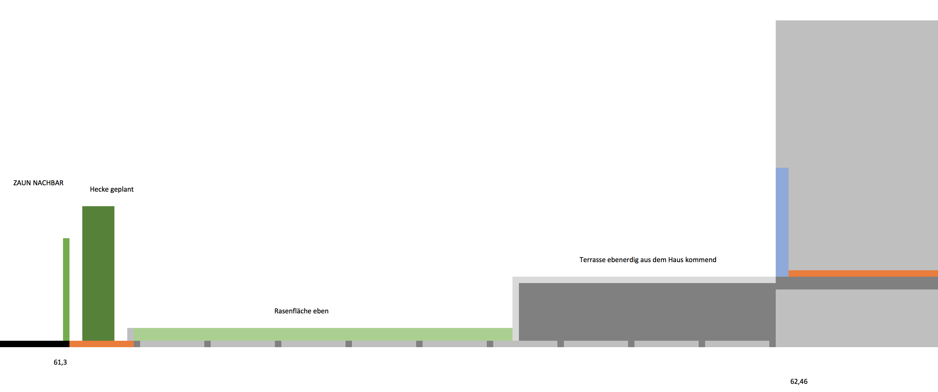

anbei eine fixe Skizze im seitlichen Schnitt.. Vielleicht wird das so etwas deutlicher. So wie es da skizziert ist gefallen uns 2 Dinge nicht, auch wenn das die Lösung wäre die dem Nachbar ziemlich egal sein dürfte:
Gartenlayout mit Zaun zum Nachbarn, geplanter Hecke, Rasenfläche und Terrasse am Haus.
1. 80cm ca zwischen Terrasse und Rasen
2. Dieser kleine Graben zwischen Rasen-Ende und Zaun der irgendwie abgefangen werden muss und in dem Graben dann quasi ne Hecke oder sowas.
So, wie Du es gezeichnet hast, wäre eine gute Möglichkeit.
Allerdings würde ich da keine L-Steine nehmen, sondern Randsteine in Mörtel/Trockenmörtel (halt das, was ein Garten-Landschaftsbauer so nimmt) setzen lassen. Der Nachbar sieht keine schäbige Wand und der Abstand zur Grenze wäre auch gewährleistet.
Gruß, Yvonne
