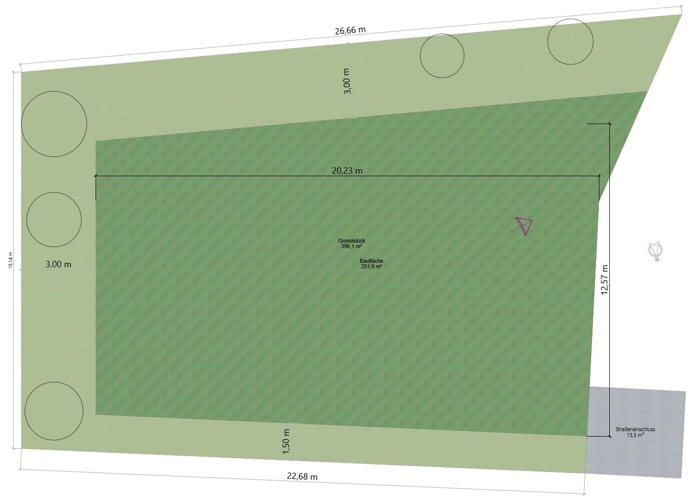

Wir haben 400qm in einer (unserer) Traum-Gegend in Aussicht. Ca. 250qm sind im Rahmen der Baugrenze bebaubar. Hab mal versucht das darzustellen:

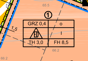

Der Bebauungsplan sagt dazu:
Grundflächenzahl = 0,4, Satteldach vorgeschrieben
Wenn ich die Traufhöhe nun richtig verstanden habe muss das Dach bei Geschosshöhe 2,5m + Decke so ziemlich direkt aufsitzen um Traufhöhe 3,0 zu erreichen. Von Kniestock kann bei höchstens 30cm "Wandhöhe" oder so wohl nicht die Rede sein?
Ist damit noch ein 1,5 Geschoss-Einfamilienhaus möglich? Uns würde eigentlich eines der üblichen Fertighaus-Muster mit Max. 8x10m Grundfläche passen (gleich vorne beim Strassenanschluss, mit viel Garten im westlichen Bereich). Aber wie ist das unter den Bedingungen mit dem Dachgeschoss?

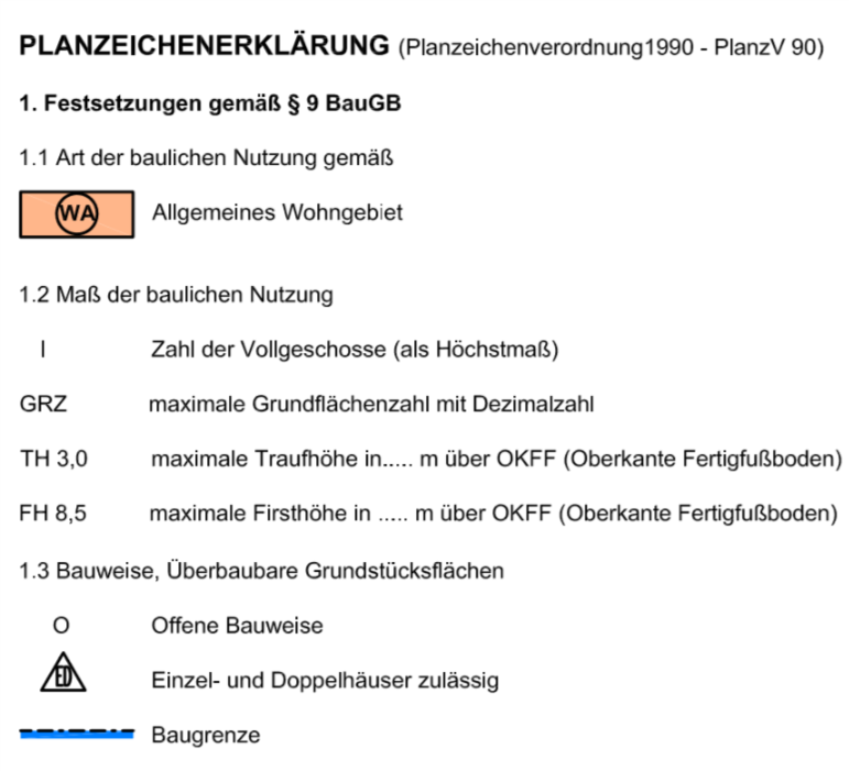

Das ist eine Erklärung der Zeichen im Plan mit Beispielzahlen. Eine Traufhöhe von 3,0 m würde praktisch ein Dach mit Kniestock "null" bedeuten und ein Grundstück platt wie eine Flunder erfordern (außer sie wäre ab Oberkante Erdgeschossfußboden gemessen und ein Sockel wäre zulässig).
Anhang anzeigen
Einen "Kniestock" von 30 cm in solchen allergrößten Ausnahmefällen wie daß der Papst evangelisch wird gibt es aber in Bebauungsplänen mit vollstem Ernst. Natürlich weiß der denkende Mensch - aber der macht leider keine Vorschriften - daß ein Kniestock dazu da ist, einen Drempel vermeiden zu können - und folglich ein Kniestock auf (Dackel)kniehöhe kompletter Blödsinn ist.
Für einen Anderthalbgeschösser mag es dennoch reichen, da wird aber das DG dann tatsächlich ziemlich wörtlich nur "halb". Welche Dachneigungen sind denn erlaubt ?
An Null Abstand zur Straße glaube ich übrigens nicht; bei der Einzeichnung der Baufenster in den Plänen sind die zwischennachbarlichen Abstände lediglich nicht extra eingezeichnet. Da wird dann schlicht die Landesbauordnung gelten.

Ja, bis 45° sind möglich. 11m Haustiefe (Breite?) würde dann die volle Ausnutzung der First-Höhe, 5,50m über Traufhöhe, bedeuten? Ds sind ja fast Zwei Etagen unterm Dach
Wer denkt sich sowas aus, Kopfschüttel
Genau das war meine Beispielrechnung: FH 8,50 m minus Traufhöhe 3,00 m = Differenz 5,50 m = bei symmetrischem Satteldach 45° geneigt 11,00 m Haustiefe. Ich hätte auch sagen können 19 m bei 30°. Nehmen wir Deine 12,57 m als Beispiel, dann sind das bei 35° DN etwa 7,40 m Firsthöhe. Oder 8,00 m bei 38° DN etwa 7,13 m Firsthöhe.
Das letzte Beispiel gäbe nach ca. 1,28 m von der Traufe 1,00 m Höhe und nach 2,56 m wären dann 2,00 m Höhe erreicht. Damit wärst Du quasi bei einem 1,44-Geschosser. Mit den 8 x 10 m Grundfläche würdest Du so etwa 92 qm Wohnfläche erzielen. Insofern sehe ich da ein bißchen weniger Bescheidenheit bei der Grundfläche, und wohl etwa 40° Dachneigung.
