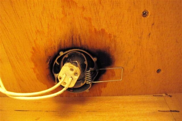

Danke für eure bisherigen Tipps. Ich habe das jetzt mal so gemacht und es klappt wunderbar. Einzig: die Birne wird ziemlich heiß. Ist das normal und macht das nichts, wenn die Birne dann in der Decke steckt (Brandgefahr)? Die 12V Halogen Spots werden ja sicher auch sehr heiß, von daher gehe ich mla davon aus, dass es kein Problem darstellt, oder? Danke Ashley

Hallo ashley
ich bin auch gerade mein Hallogen gegen LEDs am tauschen.
Zuerst: es hängen sicherlich zwischen 3 oder 5 Hallogen an einem Trafo.
Hol den Trafo raus, entferne die Kabel und verbinde sie farbgleich mit einer Lüsterklemme.
Jetzt würde ich G10 Sockel nehmen, die Hallogenlampe entfernen, den bestehenden Sockel gegen G10 tauschen und dann kannst du die preisgünstigeren LEDs mit dem G10 Sockel verbinden. Hört sich komplizierter an, wie es ist.
Wenn du die erste Hallo gegen LED getauscht hast, geht es ganz leicht.
Auf gar keinen Fall würde ich 12 Volt LEDs nehmen. Der Trafo verbraucht auch Strom, davon hast du nichts.
