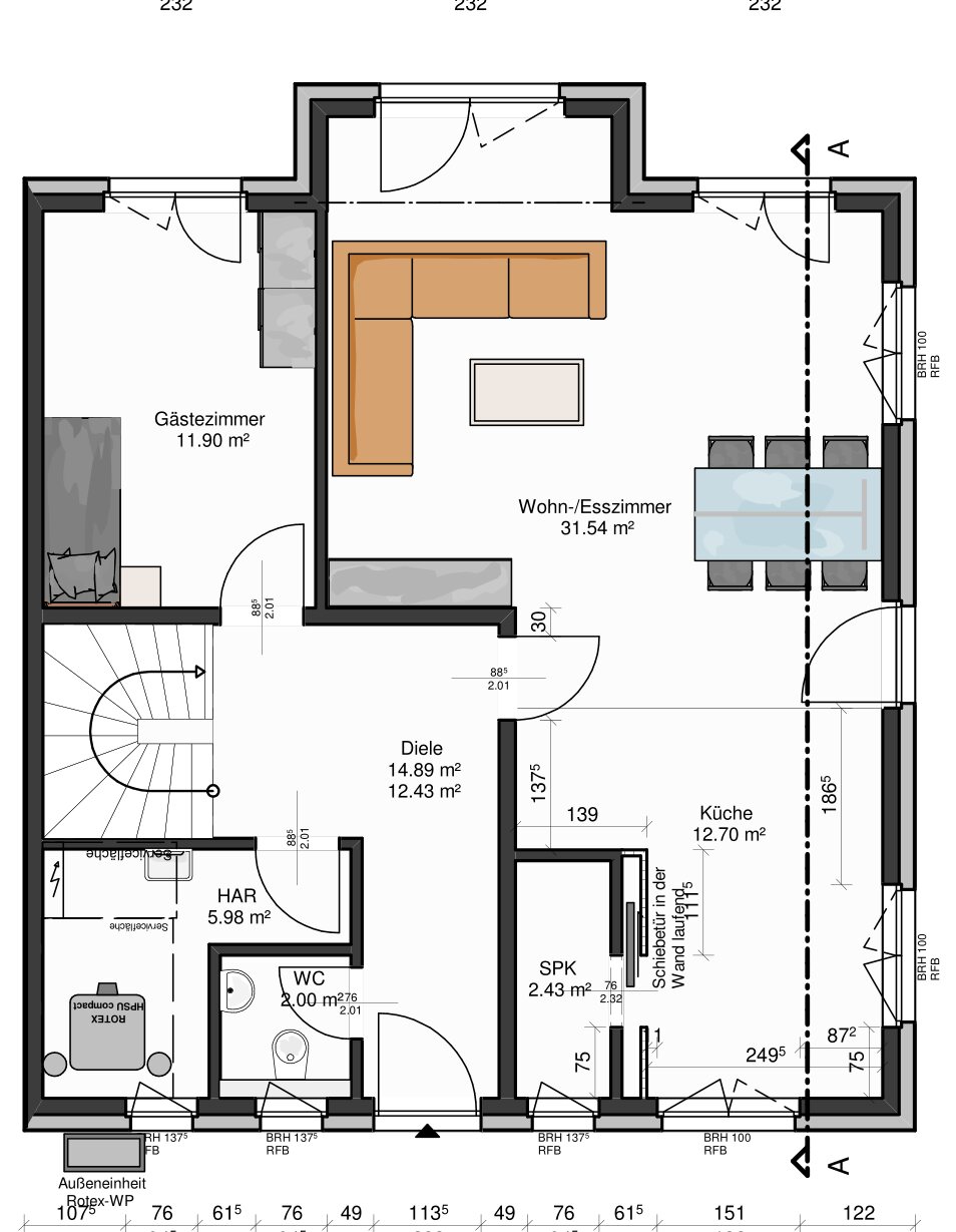

Ev-Marie86
Es ist eine Doppelhaushälfte mit 145qm... und der Erker ist bei dem Hauttyp im Preis inbegriffen.. offene Küche war uns wichtig... Sind momentan noch zu zweit.. wenn noch weitere Fragen sind... einfach FRAGEN
Dann hier weiter ;)
Die Tür zum Hauswirtschaftsraum gehört versetzt, dass man dahinter einen Schrank unterbringen kann... die Tür zur Küche auch, damit im Flur ein Schrank zu stellen ist
Zum Hauswirtschaftsraum: siehe Post Hauswirtschaftsraum :)
Gruß, Yvonne
RobsonMKK
RobsonMKK

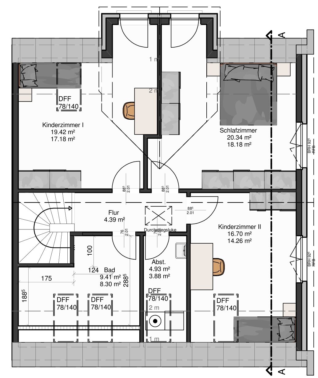

Pack die Speisekammer weg. Das Gästezimmer ist groß, wird das noch änder genutzt?
Um die Räume im OG bewerten zu können fehlt ein Nordpfeil
Ev-Marie86
Die Tür kann leider nicht versetzt werden... ist ja kein Platz... und die in der Küche auch nicht... weil da ein Schrank hinkommt... und der Flur ist absichtlich so klein weil ich finde das große Flure Platz verschenken...weils sowieso nicht so groß ist... Treppe ist frei.. als drunter nix geplant..
