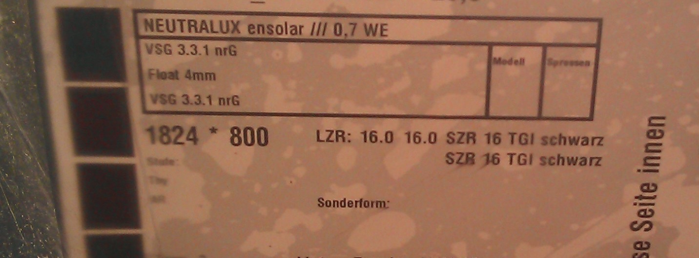

Wir haben uns für Internorm Fenster KF 410 entschieden - auf der Webseite wird hier ein Schallschutzwert von "34 bis 45 db" angegeben, bei der Wärmedämmung heißt es "Uw bis 0,62". Bin da nun leicht verwirrt. Entweder es dämmt Schall um 45db oder halt nicht?
Wie genau ist das zu verstehen?
Auf den gelieferten Fenstern steht nun:
Schallschutz: 34db
Wärmedurchgangskoeffizient: 0,77W/m²K
Wäre super, wenn hier jemand ein paar Infos hätte :)
Danke & Grüße

Fenster werden individuell konfiguriert. In der Standardausführung dämmen sie 34db. Du kannst gegen entsprechende Aufpreise bis zu 45db erhalten. Das wird durch dickeres Glas gelöst, dass dann weniger schwingt.
Das gleiche gilt für die anderen Attribute auch. So auch für die Wärmedämmung.
Oder zum Beispiel ist die Einbruchhemmung bis zu RC2 möglich. Im Standard aber wahrscheinlich RC0.
Du hast anscheinend die Standardversion erhalten. Ich rate, dass du die auch bestellt hast.

Wie bereits erläutert, die Schallwerte hängen u.a. von der Glasdicke ab, die wiederum von der Profiltiefe des Fensters.
U-Wert hängt u.a. von dem Hohlraum zwischen den Scheiben. Um so dicker die Scheiben, desto kleiner der Hohlraum. Bei VSG-Glas wird z.B. eine zusätzliche Folie eingearbeitet, die auch Platz benötigt, daher kann, abhängig von Fenstergröße, auch bei den Fenstern mit VSG-Scheiben der U-Wert sich geringfügig ändern.

Danke für die Erläuterung! Welchen U-Wert hat das Fenster denn nun tatsächlich? Auf dem Fenster selbst sind dazu keine Angaben mehr, nur dieser Wärmedurchgangskoeffizient mit 0,77W/m²K
AOLNCM
AOLNCM
Das was im Vertrag steht, kontrollieren kann man das in dem man bei der Auslieferung die Daten des Aufklebers an den Scheiben abgleicht.
Besteht ein Fenster aus mehreren Scheiben (z.B. bei bodentiefen Fenstern ohne Geländer, dafür im Unteren Bereich mit VSG), können die Scheiben verschiedene Ug-Werte haben.
Wichtig ist Uw-Wert. Denn der setzt sich zusammen aus: Uw (Window) = Ug (Glas) + Uf (Frame)
