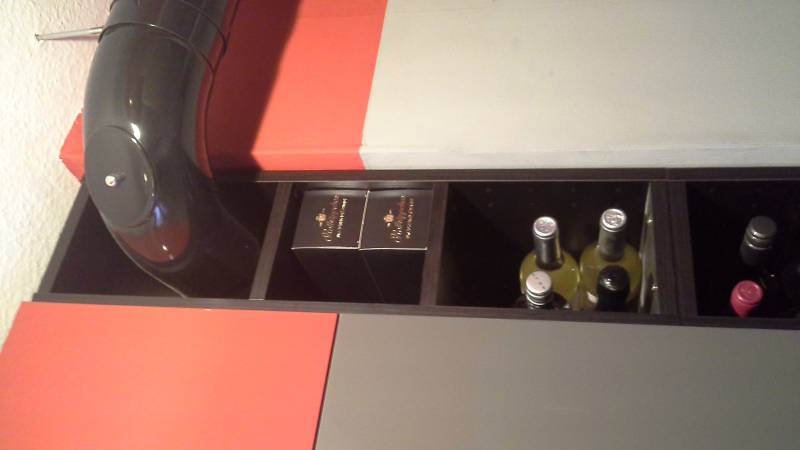

robi_aus_ffm
Küche mit geöffnetem Schubladenfach, Weinflaschen sichtbar in einer Einbauküche
zitat:
Wie ist das denn wenn man so einen Schrank "verkleinert" sieht das danach wieder ordentlich aus?
das kommt auf deine handwerklichen fähigkeiten und dein werkzeug an.
ich habe diese 20er in der höhe gekürzt, da sieht man nichts. beim kürzen in der breite musst du ev. an einer seite neue löcher für boden/Fußplatte bohren, oder wenn es die seite des nachbarwandschrank ist, von außen schrauben.
