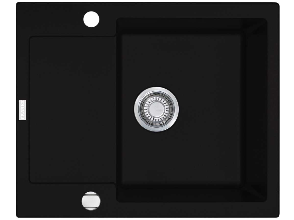

Hallo Zusammen,
wir planen gerade unsere neue Küche und haben eine Frage. Es geht um das Ikea Spülbecken. Uns gefällt sehr gut das weisse Granit Spülbecken, aber mit Abtropfablage ist es uns zu groß. Das gleiche Becken gibt es von Blanco auch in kleiner (1 Becken, statt 1,5).
Ich erinnere mich, dass wir im Badezimmer das Ikea Waschbecken nehmen mussten, da sonst der Unterschrank nicht zum Siphon gepasst hätte. Ist das bei der Küchenspüle genauso?
Oder könnte ich den IKEA Siphon auch an ein anderes Waschbecken montieren?
Freue mich, auf fachkundige Antwort
Rambazotti
I
IKEA-Experte
Hallo, du kannst auch andere Ikea Spülen nehmen. Ob der Siphon von Ikea passt, musst du ausprobieren. Wenn das nicht der Fall ist und der Platz unter der Spüle möglichst gut genutzt werden soll, brauchst du passend zur Ikea Spüle einen Raumsparsiphon.
assamerer
Haben eine Franke Granitspüle mit Ikea-Siphon in die Ikea-Küche eingebaut. Passt alles bestens. Bei uns gab es die Franke Maris MRG 611-62 Onyx Granit-Spüle
Schwarze Einbau-Spüle mit rechteckigem Becken und zentralem runden Edelstahl-Abfluss in der Mitte.
