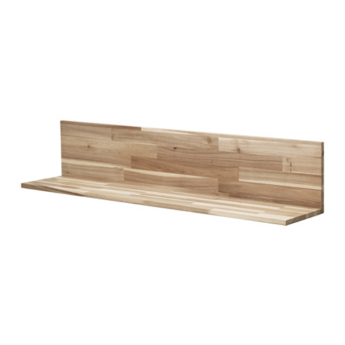

Ich würde da evtl wenigsten ein paar schmale Regale verbauen um daran die Beleuchtung zu befestigen.
z.bsp
Holzpaneel-Wandverkleidung mit integrierter Regalfläche aus hellbraunem Holz

Danke für den Tipp mit dem L-Wandregal. Das verlinkte von IKEA passt mir zwar von der Farbe nicht, aber da werde ich schon was finden. Darunter schraube ich dann die Osram Powerstixx die ich hier eh noch rumliegen habe!
