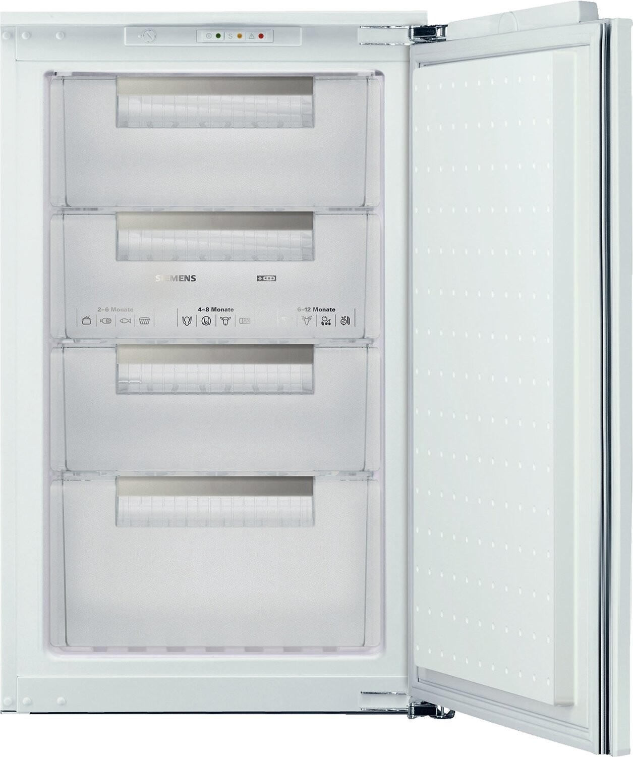

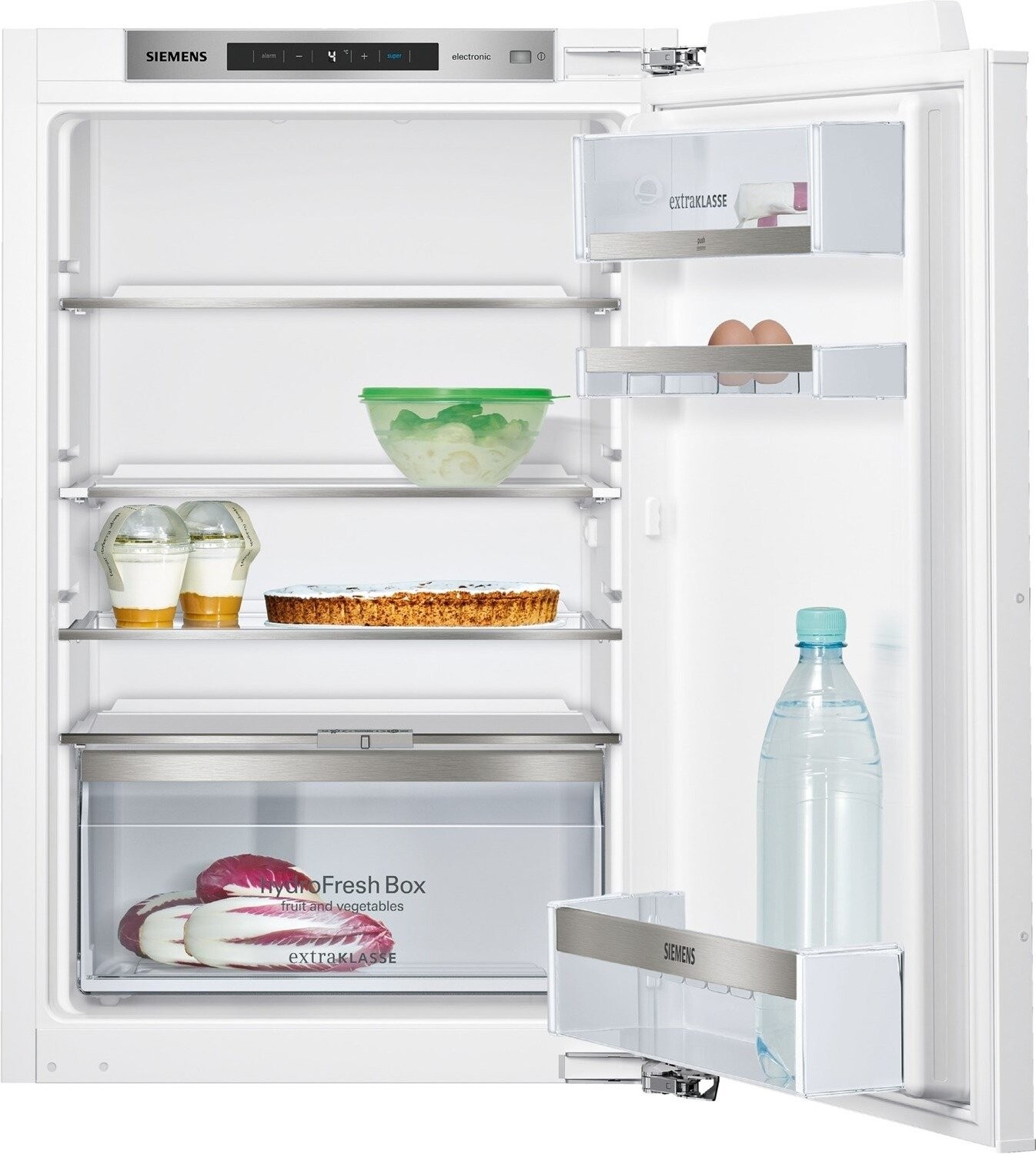

leider konnte ich mit der Suchfunktion keine passende Antworten finden und hoffe nun auf eure Hilfe. Meine neue Metod Küche mit weißen Bodbyn - Fronten soll einen Kühlschrank und einen Gefrierschrank bekommen. Die beiden können aus Platzgründen nicht in einen Hochschrank, daher müssen sie unter die Arbeitsplatte. Die meisten guten Kühlschränke haben 88 cm Höhe, und nicht 81,5 cm wie die von Ikea. Ich würde gerne folgende Geräte einbauen:
Weißer Siemens Gefrierschrank mit vier Schubladen, Tür geöffnet.
Weißer Siemens-Kühlschrank mit offenen Türfächern; enthält Kuchen, Salat, Joghurt und Wasserflasche.
Passt das wenn ich die Korpusse der Ikea Kühl bzw Gefrierschränke (ohne Gerät) bestelle und dann z.B. den Sockel weglasse?

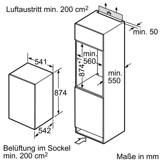

unter die Arbeitsplatte baut man meistens kein Kühlgerät in einen Schrank ein, sondern verwendet ein Unterbaugerät, das über den Sockel be- und entlüftet.
In einem Unterschrank hättest du nur eine maximale Nischenhöhe von 77 cm und müsstest eine Lüftungsgitter oben in der Arbeitsplatte haben.

nur Lüftungsgitter in der Arbeitsplatte reicht nicht, s.
Technische Skizze: kleiner Würfel und hoher Schrank; Belüftung oben/unten, Maße in mm.
(Aus der Online-Produktbeschreibung des ersten Geräts).
Von vorne im Sockel muss unterhalb des Kühlschranks Luft zugeführt werden.
