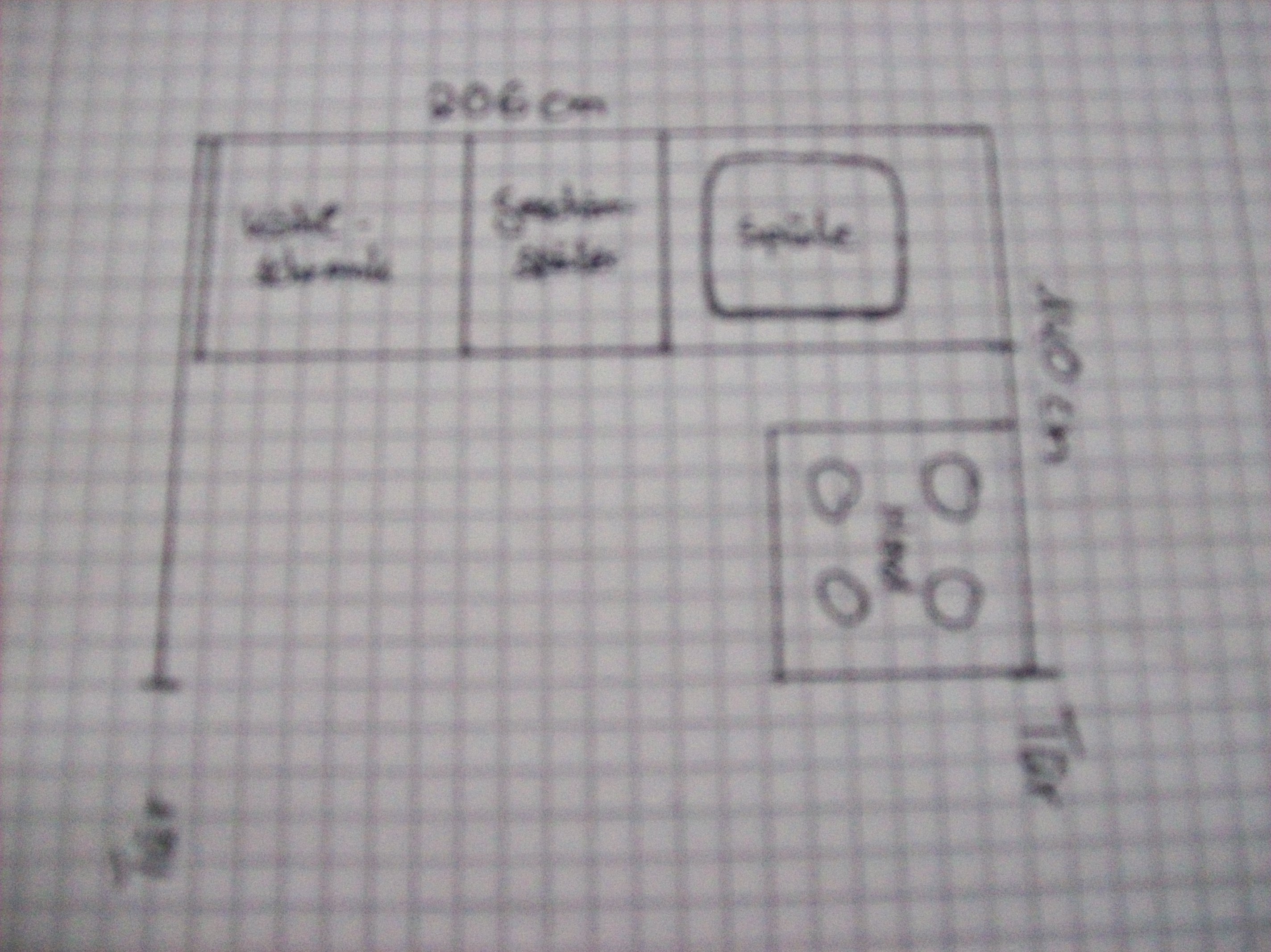

Hallo IKEA-Experte,
ich habe mal versucht die jetzige Situation möglichst genau zu zeichnen. Es handelt sich um einen Durchgangsraum und daher gegenüberliegende Türen.
Handgezeichneter Küchen-Grundriss mit Herdplatten
Leider bekomme ich das Foto nicht besser hin. Die Maße sind 206cm auf der längeren und 140cm auf der kürzeren Seite bis zur Tür. Herd und Spüle sind das Problem. Der Herd steht direkt neben der Tür und die Spüle in der Ecke. Daran etwas zu ändern dürfte wegen der Anschlüsse schwierig sein, oder?
Mehr Küche habe ich nicht ops:! Die Ecklösung wäre die einzige Möglichkeit, die mir dazu einfällt. Ich möchte mir halt nicht die Kante vom Herd beim Spülen ins Kreuz hauen und ein wenig Arbeitsfläche wäre auch nicht schlecht!
Neben der Spüle sind noch ein schmaler Geschirrspüler und der Kühlschrank untergebaut.

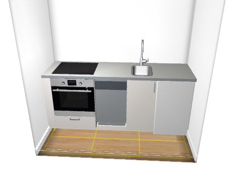

Juliette W
Hallo, ich hatte mal vor vielen Jahren in einer Mietwohnung eine Küche dieser Größe , nur waren an Deiner offenen Seite vorne rechts und links Wände und in der Mitte ein Durchgang/Eingang in die Miniküche. Es waren Rundrum Küchenmöbel eingebaut, oben und unten (allerdings kein Geschirrspüler). Man konnte halt immer nur eine Tür oder Schublade gleichzeitig öffnen. Lustigerweise ließ es sich darin recht gut kochen, auch für mehrere Personen - wahrscheinlich, weil man immer alles griffbereit hatte und sozusagen keine Wege. Allerdings war die Arbeitsplatte nicht so tief wie die von Ikea, sondern nur 60 cm.

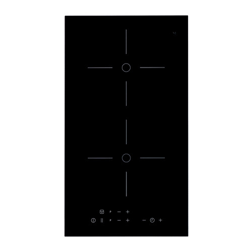

wenn du mit 2 kochplatten auskommst:
Schwarze Glaskeramik-Induktionskochplatte mit zwei Induktionszonen und Touch-Bedienfeld.
MÖJLIG
Induktionskochfeld, schwarz
solltest du vielleicht an der kurzen Seite 37er Unterschränke überlegen. dann kommst du noch einigermaßen an die spüle und kannst bei den spülentüren mit 2-40ern etwas tricksen.

Hallo, ja so kleine Küchen gibts in kleinen Wohnungen öfter. Seltsamerweise gibt es kaum Lösungen von den Küchenherstellern. Die scheinen davon auszugehen, dass der Durchschnittssingle mit kleiner Wohnung und Küche eh nicht kocht! So ein Käse!!
Ich habe auch schon überlegt, ob ich den Kühlschrank aus der Zeile nehme und dem Herd gegenüber stelle. Aber ich hätte dann selbst bei 60cm tiefer Platte nur 86cm Durchgang bzw. Platz nach hinten, wenn ich am Herd stehe. Das erscheint mir schon sehr knapp bemessen. Die Spülmaschine muss bleiben - sie gehört dem Vermieter. Sonst würde ich sie aus der Zeile nehmen, von Hand spülen und lieber gescheit kochen.
4 Kochplatten wären mir schon auch lieber. Ich koche halt gerne und das Espressokännchen braucht auch noch ne Platte . Nur 2 Platten wären die absolute Notlösung, wenn es gar nicht anders ginge. Außerdem ohne Backofen geht gar nicht ...

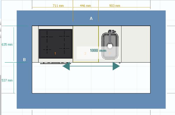

hallo lolalotte,
Schematische Küchenzeile: Herd links, Spüle rechts, blaue Rahmen A und B, Maßangaben.
Kompakte 3D-Küche mit Herd, Spüle und Unterschränken in einer schmalen Küchenzeile
das Stromkabel verlegen(muss natürlich vom Elektriker angeschlossen werden),einfach hinter der Küche Aufputz befestigen. ne andere 40er spüle aus dem Baumarkt mit Ablauf rechts, fertig
