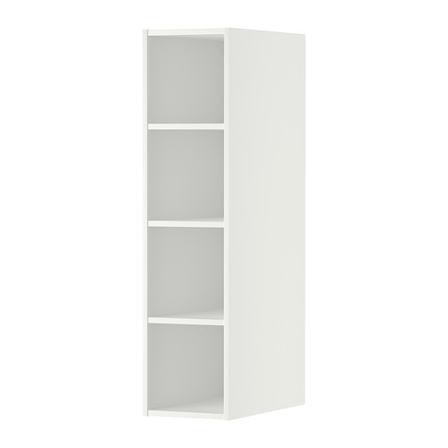

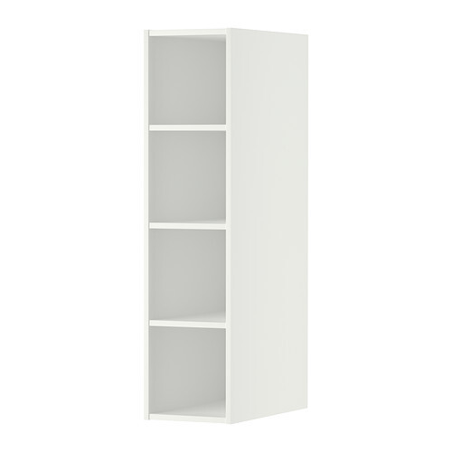

Bloß so als Idee, denn einen Schrank zu verkleinern halte ich für Laien für ein bisschen arg pfriemelig: Aus zwei von diesen Regalen übereinander ein offenes Regal links neben die Spüle.
Gibt ja mehrere Farben. Und oben drauf bei den in der Höhe fehlenden 20 cm ein hübsches Accessoire draufstellen.
Oder so eins:
PS: Ich habe auch die 100 cm hohen hochschränke. Habe bei einigen noch ein drittes Regalbrett reingelegt, so viel Platz ist da drin. Und ich habe immer einen hübschen kleinen Hocker dastehen, wenn ich mal etwas weiter oben ran muss. ;)
