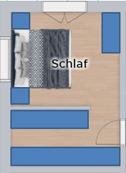

Hmm... der AB im OG ist ja überflüssig, wenn dort der Hauswirtschaftsraum ist.
Mir gefällt das Schlafzimmer nicht. Bzw kommt darauf an, was in die Ankleide soll.
Und wie soll das Bett stehen? Vor einem Fenster?
3,60 x 3,70 halte ich für ein WZ für ggf 5 Personen zu klein.
Der AB blieb irgendwie übrig, man könnte höchstens eine Art zweite Ankleide daraus machen (ist aber womöglich zu schmal dafür).
Anordnung im Schlafzimmer war so angedacht, mit einer Art Oberlichten-Fenster über dem Bett und bodentiefem Fenster mit Blick in den Norden. Macht das Sinn? Man könnte das Schlafzimmer auch noch etwas auf Kosten des Büros wachsen lassen.
