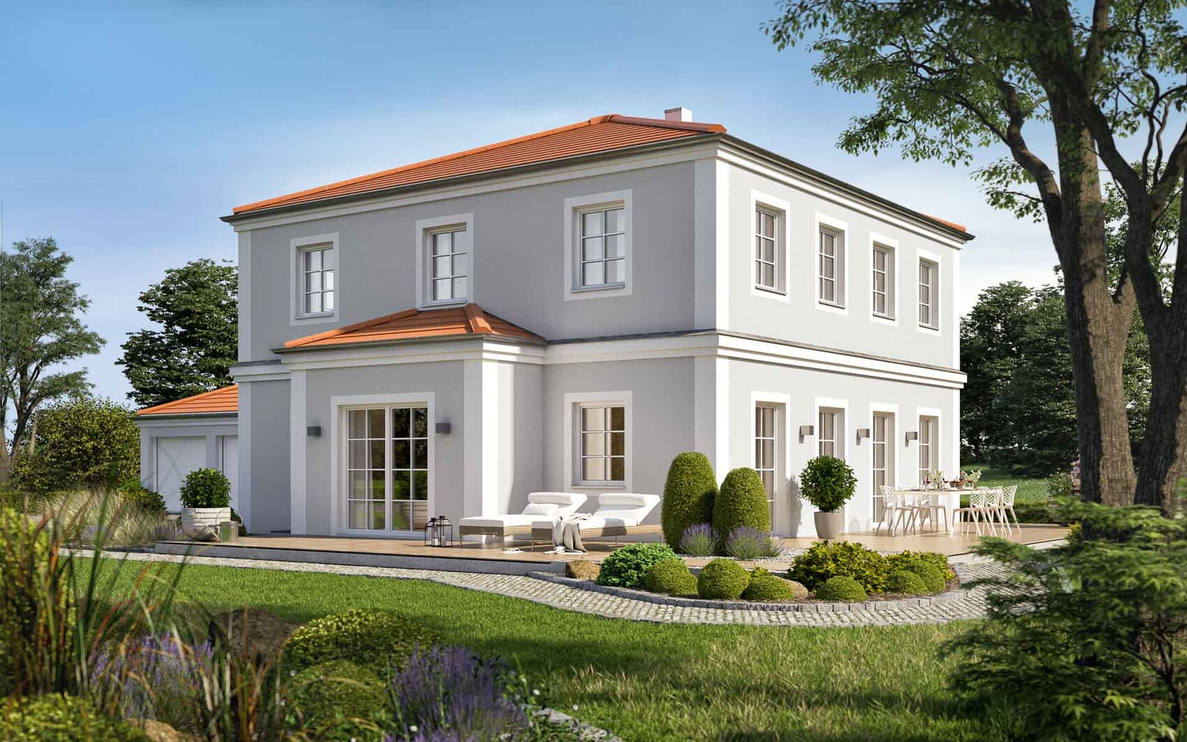

AnRi31129.11.20 18:28
pagoni2020 schrieb:
Ihr müsst ja anschließend nur selbst drin wohnen. Dann könnt ihr ja ab und zu aus dem Haus gehen, damit ihr etwas Schönes anschauen könnt 😱
Genau das ist aber eine der Intentionen dahinter. Ich will Abends nach Hause kommen und ein Haus sehen, dass mir gefällt. Ebenso wenn ich im Garten sitze. Aber deswegen solls innen natürlich trotzdem wohnenswert sein.
Ich hab mal ein Beispielbild, jedoch ohne Fensterläden und niedrigerem Dach angehängt. Dazu gibts nen Grundriss im Netz, der gibt aber einige must-have Punkte nicht her.
Zweistöckiges hellgraues Haus mit orange-rotem Ziegeldach, Terrasse und Garten.

pagoni202029.11.20 18:59
Natürlich, das verstehe ich schon.
Du bist aber offenbar gefesselt von dieser/so einer Außenansicht, es gibt aber tausend Andere...... Dein Haus wird aber nicht so wirken, weil es ja im Kontext stehen wird zum Deinem Baugebiet, Lage, Himmelsrichtung, Nachbarbebauung uvm.
Dein Grundstück hat zwar 1200qm, dennoch kann das aber je nach Haus schnell mal klein wirken. Dieses Haus auf dem Bild steht in einem Park.....
Stell Dir nur vor, dass dort, wo die Liegen stehen Norden ist oder der Nachbar sein Haus stehen hat oder die Anliegerstraße ist.
Sprich: Du solltest nicht irgendein Haus nehmen, das Dich fesselt und dann Dein Leben da reinzwängen.......aber......Du kannst es natürlich machen.
Sobald Du an einem Schnürchen ziehst fallen an allen Ecken Dinge von dee Decke, Du kannst also nicht gerade zwei Zimmer dazu basteln und die Fassade belassen; das ändert sofort Alles. Es gibt Abhängigkeiten, Abläufe etc. und dazu willst Du noch gleich mit fürs Alter vorsorgen.
Ich will Dich beim besten Willen nicht belehren, kann Dich aber nur nochmals motivieren, für Eure Präferenzen eine Reihenfolge zu finden; manchmal ist Manches nicht möglich, um das Eine richtig gut zu gestalten.
Es bringt auch Nichts, in ein Bad noch ein Unterzimmer zu bauen, erzwungene Schleuse, eine Micro-Abstellkammer im OG mit weiterer Tür, Kinderbetten allesamt ins Fenster laufen, eine nicht wirklich nutzbare Ankleide etc.
Ich denke, dass man Dir hier helfen kann aber dazu wirst Du Dich lösen müssen.....oder eben so bauen- 🙂
Ich verstehe aber wirklich, dass Du ein auch von außen schönes Haus haben möchtest. Die Betonung sollte aber liegen auf AUCH !
