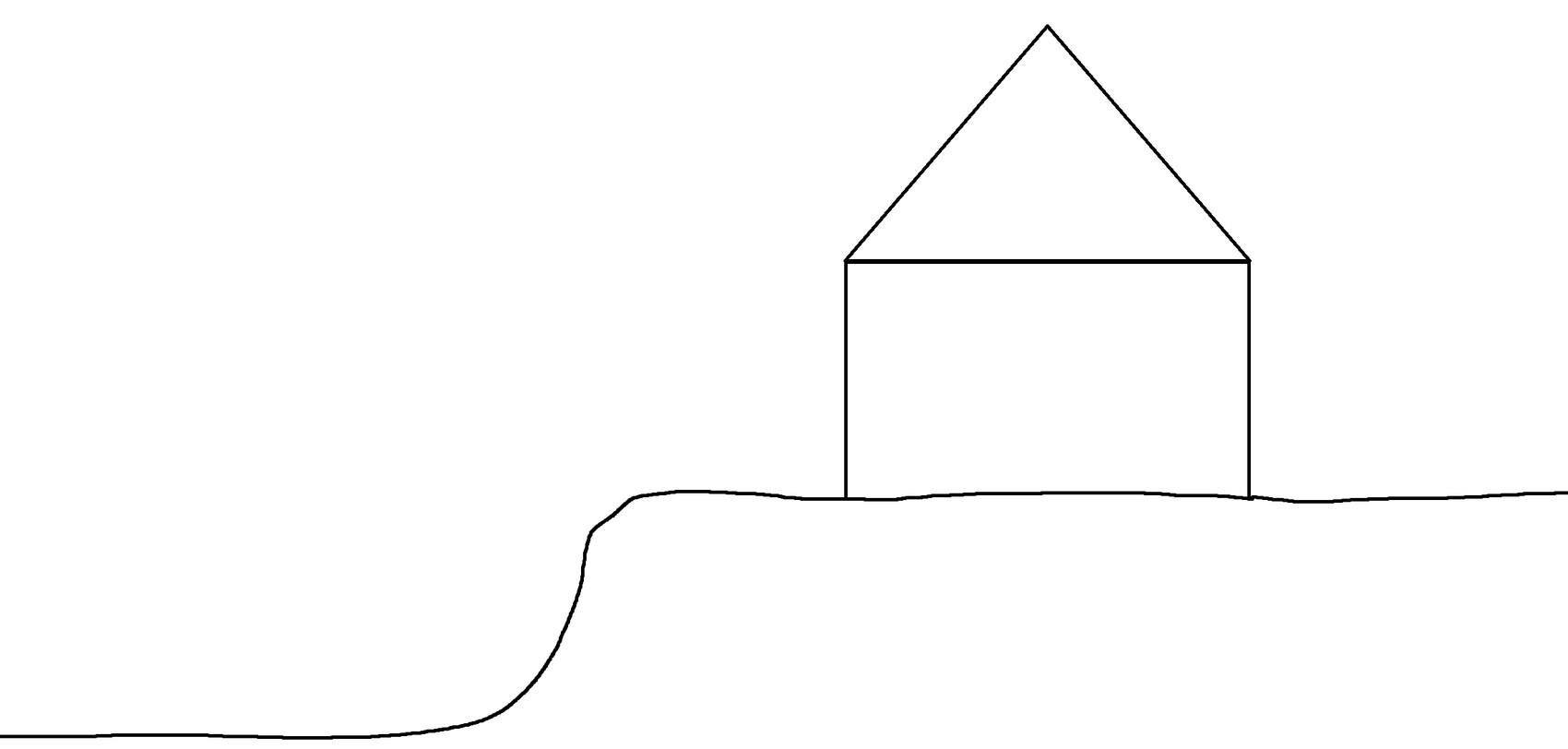

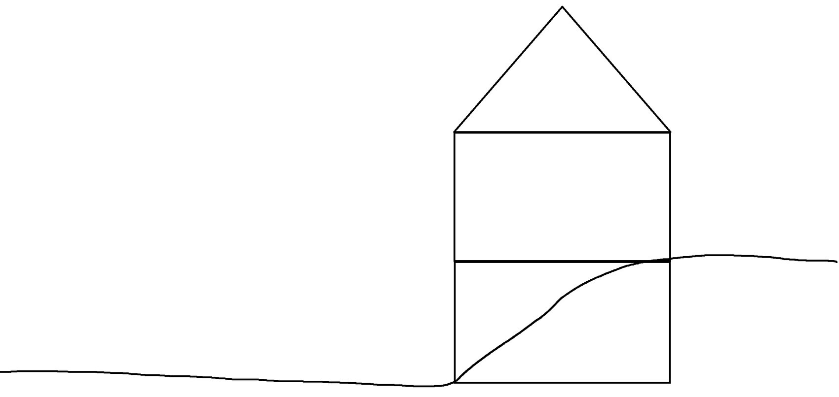

Hi 11ant, vielleicht verstehe ich dich nicht ganz.
Es geht uns in erster Linie Mal um die Optionen, klar würden wir ungerne unmengen Geld für einen nutzlosen Hang ausgeben, wenn dafür schon fast der Keller drin gewesen wäre.
Was wäre denn dein Vorschlag oder Tipp wie wir das Ganze angehen sollten ohne dass wir das "Baugrundstück vergewaltigen"?
Im Endeffekt sind die meisten Grundstücke in der Straße ähnlich, einige haben mit Keller gebaut andere mit Terrasse auf Stelzen, wir sind für jede Option offen 🙂
